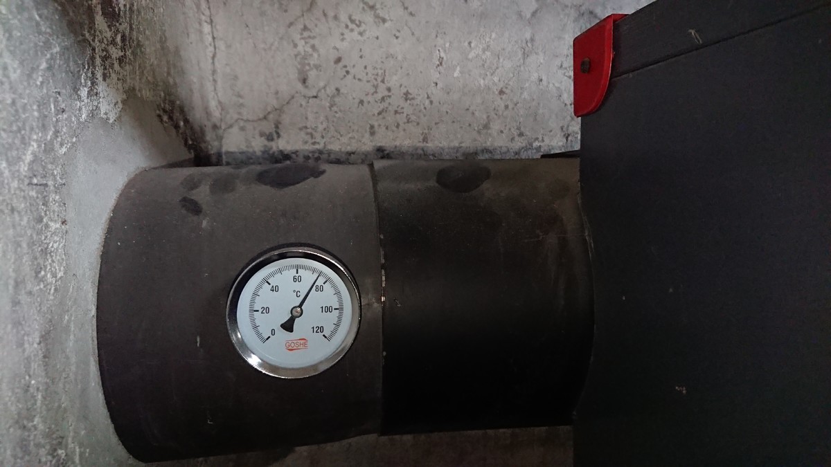

Minimalną modulację ustawiam tak aby spaliny miały temp. równą lub nieco wyższą od temp. kotła. Kiedy kocioł się rozpędza do 100% modulacji spaliny dochodzą do 130-140°C. Po dłuższej pracy z max. modulacją temp. stabilizuje się na 110-115°C. Zależy mi na małych stratach kominowych.

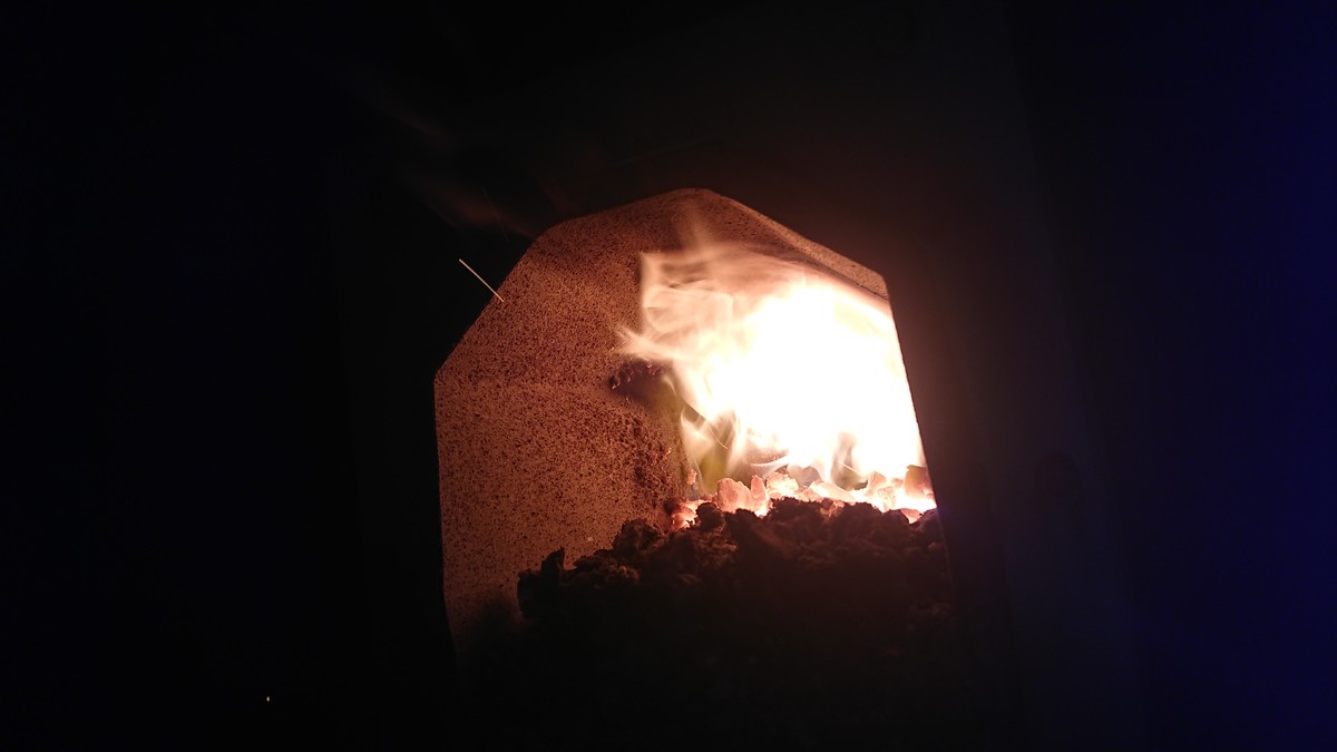

Min. modulację mam 15% - płomień w głębi palnika. Przy 30% zaczyna wychodzić. Na 100% pracuje gdy ustawiam sterownik pod nowy opał. Zeszłej zimy przy -16 modulacja podskoczyła na chwilę do 89%. Średnia wynosiła 54-62%.
Podniosę dolne powietrze o 2-3 oczka i zobaczę efekty.

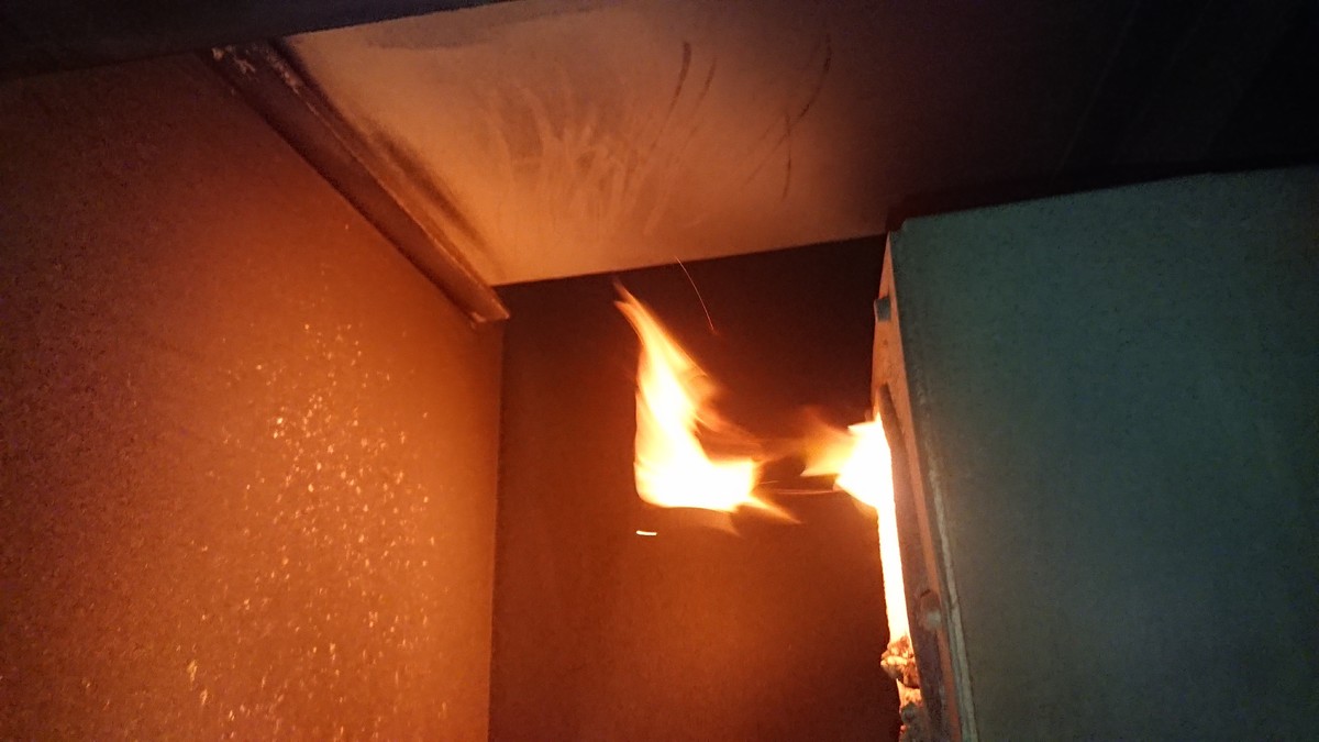

Dałem powietrze od razu o 10 bo wtedy mogłem szybciej sprawdzić czy to ma sens, niżeli dawałbym co 2-3 co godzinę.
Ale efekt był taki, że płomień znacznie się skrócił, a palnik w środku wyglądał... ośmielę się stwierdzić, że nawet gorzej, jakby powietrze za bardzo studziło tą komorę i palenisko. Tak więc zmieniłem z powrotem na 40, ale za to zacząłem "kręcić" z drugiej strony.
Trochę dziwne, że na początku masz więcej niż później. Przecież jak kocioł jest chłodniejszy to lepiej odbiera ciepło ze spalin bo jest większa różnica temperatur.
U mnie spaliny na min oscylują w granicach 40-50 stopni. A przy pracy palnika na >80% i temperaturze na kotle 64-65, to temperatura nie przekracza 80 stopni. Chyba, że otworzę drzwiczki i będę się gapił na ogień dłuższą chwilę, to i setkę pokaże. Ale może mój termometr jest za daleko od czopucha? Sami oceńcie. 😉

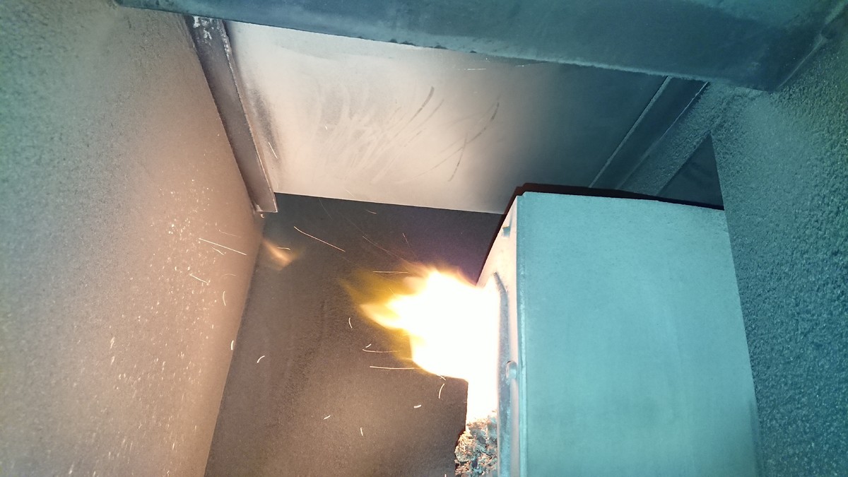

Ja u siebie dzisiaj ustawiłem moc min. na 30% i zablokowałem go na 30. Dałem nadmuch min na 15 i po jakimś kwadransie sprawdziłem - gorzej - dałem 18 - niby trochę lepiej, więc dałem na 20, a za pół godziny upewniłem się, że jest dobrze. Dla porównania, jeszcze wczoraj miałem powietrze min 20 na moc min 20%.
Po zdjęciu blokady sterownik od razu wbił modulacje na 80-kilka procent bo przez te doświadczenia temperatura spadła o ponad 10 stopni. 🙂
Za jakąś godzinę zerkam do środka i tym razem patrząc na blachę na górze stwierdzam, że na pewno nie kopci.

DSC_4133.thumb.JPG.d2e24004163ec9705bcb260db378fb33.JPGDSC_4134.thumb.JPG.9051f9df97b8b7618f1dc2e58407a759.JPG
Jak jutro nie ujrzę jakichś potwornych spieków to odetchnę z ulgą bo już mnie irytuje te ustawianie. 😕

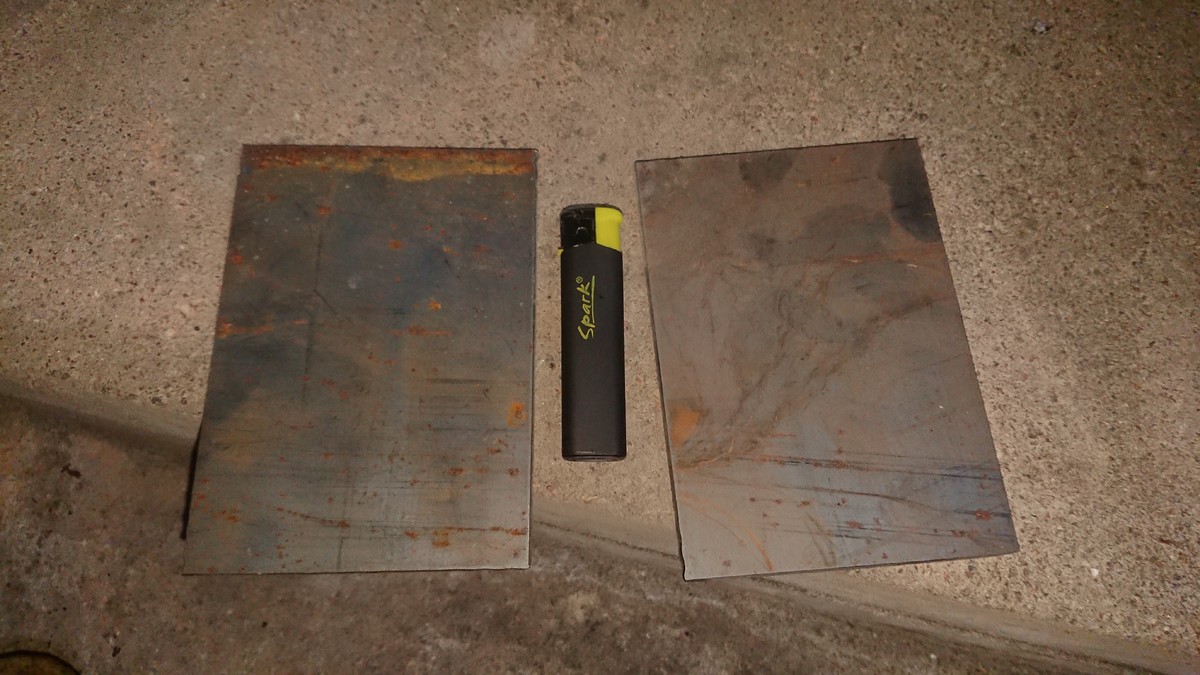

Wczoraj próbując docieplić spód kotła wyciągnąłem spod niego schowane przeze mnie wcześniej dwa prostokątne kawałki blachy. Były w komplecie z kotłem.
I o ile wcześniej nie zastanawiałem się nad nimi, tak teraz próbuję wynaleźć w nich jakieś zastosowanie do kotła.
Jak myślicie, do czego one miałyby służyć?
Jakby była jedna to pomyślałem, że to ta o którą płomień się rozbija. Jednak dwie? Może zapasowa.
