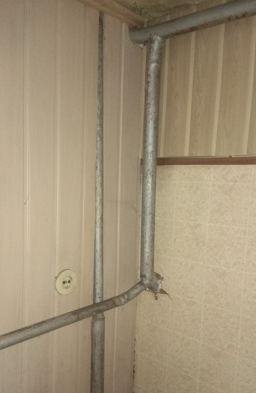

2. Widzisz każdy na forum co innego i jest dość duży szum informacyjny. Załączyłem zdjęcie rur mojej instalacji + grzejniki żeliwne - zastanawiam się nad gazowym, ale na tych rurach co mam chyba gazowe średnio się sprawdzi? Myślę, że chyba pellet do tej instalacji, którą mam byłby lepszy, tylko musiałbym wymienić grzejniki ? .
Jak już pisałem, musisz zorientować się jaki opał i po ile masz u siebie, bo jesli masz kupować pelet powyżej 900zl to nie idź tą drogą. Z jakiego rejonu Polski jesteś?
Ja mam grube rury, 2" piony i ciekawostka - mam gaz. Prędzej czy później i tak pójdę w gaz, ale będę musiał wymienić grzejniki na jakieś normalne płytowe i takie żeby 40* starczało mi na zagrzanie domu, bo teraz puszczam wysoko.

Jeśli wybierzesz pellet - zostaw grzejniki i rury.
Jeśli wybierzesz gaz - wymień same grzejniki odpowiednio je przewymiarowując.
Budynek potrzebuje uzupełniania strat ciepła,niezależnie od tego czym grzejemy i jakie mamy grzejniki.Panele szybko się nagrzewają i szybko stygną.Żeliwne dłużej startują i dłużej stygną zmniejszając bezwładność i lepiej stabilizując temperaturę w pomieszczeniu.Kocioł gazowy bedzie miał mniej startów w ciągu doby.Wystarczy tylko zmienić ilośc żeberek i przewymiarować na niższy parametr wody.Tam gdzie zabraknie już żeberek wstawić panele.Warto przemyśleć albo sprzedać i ktoś sie będzie cieszył stabilnością cieplną takiego grzejnika.

A ja nie. Do gazu bym wywalił ten relikt przeszłości i wstawił odpowiednio duże panelowe. Odpowiednie grzejniki i modulacja kotła gazowego od 2,5KW sprawi że nie będzie taktował, a jeśli odpali się kilka razy to co z tego? To nie paliwo stałe.

Rozgrzewac i chlodzic želiwniaki bedzie w každym przypadku stratowe.Przy želiwie jedyne rozumne rozwiazanie pogodowka.Do gazu-zalaczania i wylaczania wyremontowalem bym cala instalacja,czy jest kociol gazowy w stanie dzialac na stale pogodowo?Nie mam pojecia,gaz min.5Km ode mnia...

Wg mnie dla gazu to dobre docieplenie i podłogówka. Grzeje się na 35*C i jest komfort.
