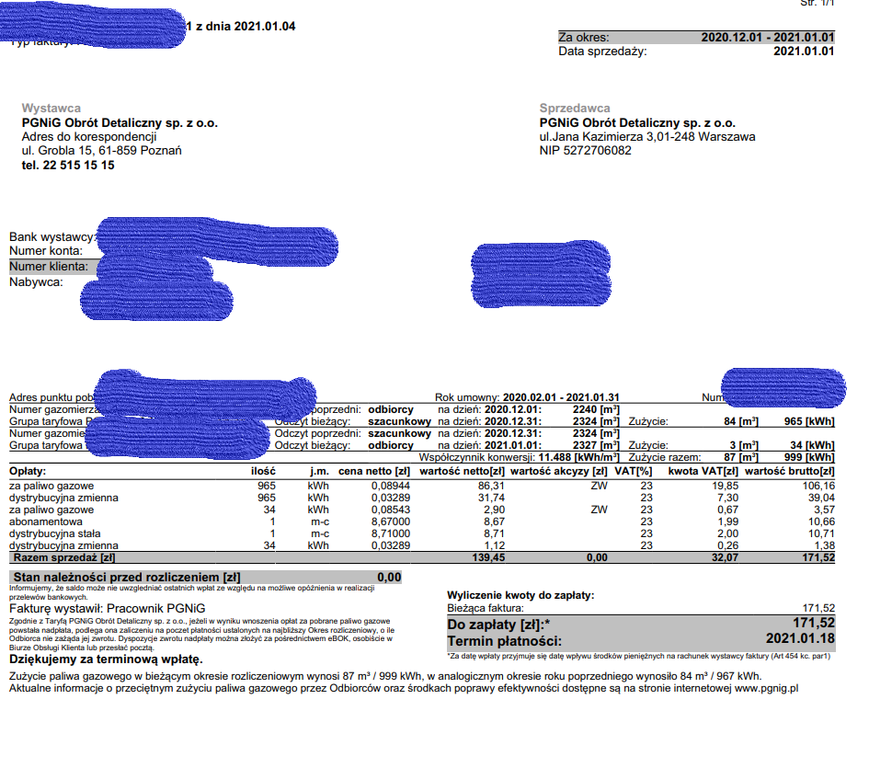

Rachunek za grudzień (od stycznia taniej o kolejne 5%) region Wielkopolska , taryfa w2
paliwo gazowe/dystrybucyjna zmienna/vat 150,15zł , zużycie 87m3, współczynnik konwersji 11,488, abonament/przesył 21.37zł
150,15 /87= 1,72zł za m3
1,72zł/11,488= 15gr -1kwh
Dodam ze na zwykłym kociołku kondensacyjnym  termeta za 3 tysiaczki oraz grzejnikach przeliczonych na wode  40- 45C nie ma najmniejszego problemu aby uzyskać realną sprawność 95-97%. Po zmianie ze śmieciucha opalanego byle jak węglem plus drewnem całoroczne koszty CO/CWU już były  mniejsze na gazie, a po dociepleniu to śmieje się z zamierzchłych czasów. Jeśli masz blisko rurke to nie ma się czego obawiać.
1393835442_Zrzutekranu2021-01-25122013.thumb.png.cf6374e4e33117e3864706c9821d28ce.png
No właśnie, wychodzi 17 gr/kWh - dokładnie jak napisałem od razu w poście #177.

Jest wręcz odwrotnie.@Lolekx86 bierze gaz w taryfie W-2 (dotyczy zużycia między 3350 kWh a 13350 kWh). Koszt 17 gr/kWh. @zwalonygratspali z pewnością więcej, czyli taryfa W-3, zatem 21gr/kWh.
Cena samego gazu jest jeszcze niższa w W3 tylko ten abonamet 55zł podbija. Jeśli roczne zużycie to lekko powyżej 1200m3 to faktycznie peszek wpaść do W3, ale już 1500m3 i wyżej uśredniona cena paliwa plus abonametu zaczyna się równoważyć całościowo z W-2.
