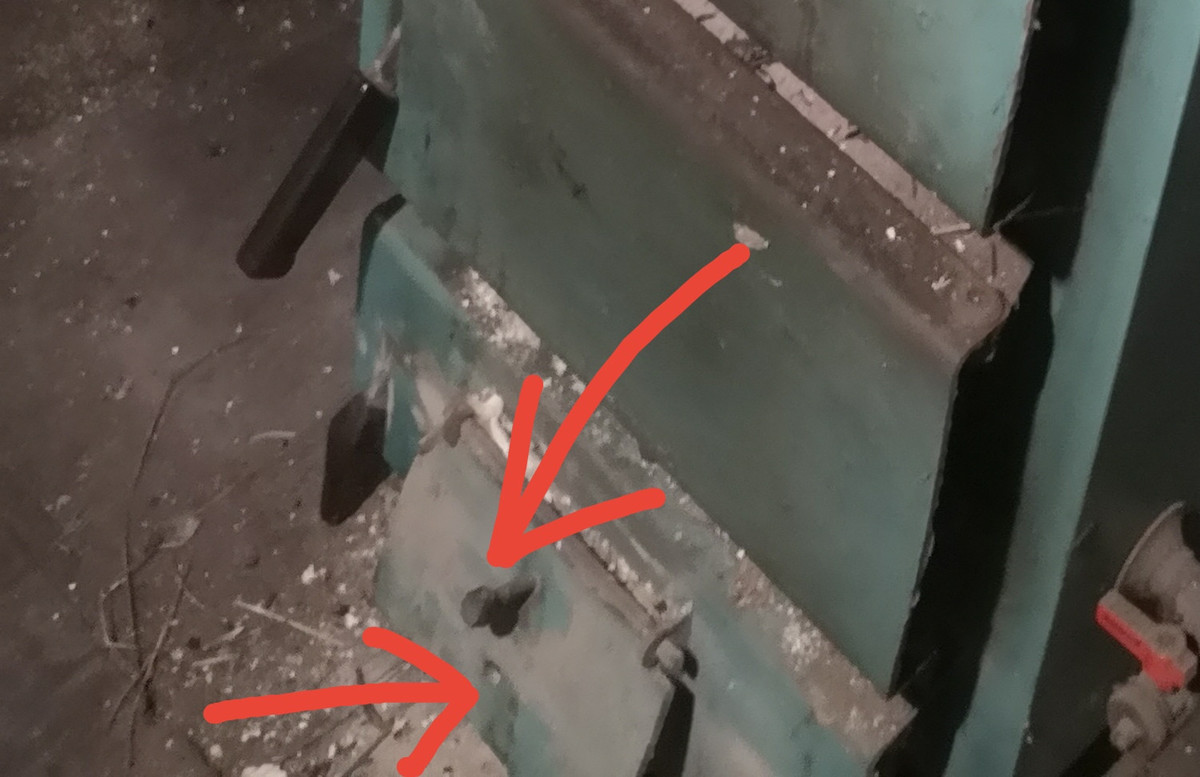

Podsumowując przyczyną przegrzewania pieca jest lewe powietrze, które jest dostarczane przez uchyloną klapkę popielnika. Z zamkniętą klapką, palenie będzie kontrolowane przez sterownik z dmuchawą i jeśli nie ma jakichś dodatkowych otworów, którymi będzie wpadać lewe powietrze to jesteś w stanie spalać większe ilości węgla z rzadszym zaglądaniem do pieca, ale musisz po prostu metoda prób i błędów dojść to konkretnego ustawienia.
Ustawiam przykładowo 52, dobije do 56-57 i tak trzyma z godzinę max dwie (zależy od temperatury na zewnątrz i ile węgla włożę, a wkładam mało, jakieś 3-4 kostki  ze względu na tą temperaturę na piecu, bo przy 52 na sterowniku analogowy wskaźnik pokazuje równo 60 stąd sterownik tak jest ustawiony)
Czyli tą dolną klapkę mogę całkowicie zamknąć? Skręcić na maxa śrubę a ten mały otworek co mam pod nią zaślepić? W załączniku dodaję zdjęcie.
A mogę zapytać jakie masz swoje ustawienia sterownika? Chciałbym mniej więcej sprawdzić czy nie mam za częstych przedmuchów czy za długiej przerwy.
Według mnie tak. Co do otworka to nie wiem czy on coś poważnego wnosi. Ja bym to sprawdził zostawiając go, a ewentualnie później go czymś zatkał.

Masz rację. Dzisiaj przy gruntownym czyszczeniu znalazłem miejsce w którym delikatnie sznur jest przerwany. Ale czy taka mała nieszczelność może powodować aż takie skoki temperatur?
Dzisiaj ponad -10 więc na 60 ciężko kocioł mi wchodzi także do roztopów problem niemalże znika...
Zamówię trochę tego sznura i postaram się to jakoś uszczelnić.

Panowie, sznur w piecu wymieniony został. Wczoraj temperatura weszła max na 62 stopnie i już nie wzrastała, a wręcz przeciwnie. Spadała po dojściu do zadanej do 55 i wentylator się załączał.
No  i teraz mam odwrotny problem. Piec bardzo długo dochodzi do zadanej temperatury. Pompkę z 3 biegu przestawiłem na bieg 2. Rozpalone dzisiaj o 7, jest godzina 11 a na piecu dopiero 55 stopni... Ponadto wczoraj spaliłem o dużo więcej opału niż dotychczas a mrozów dużych nie było. Może tą dmuchawę jakoś wyregulować trzeba?
Dodatkowo wyczyszczony cały piec i komin.

Kolego widze że masz wielkie problemy:
1.  zaślep lub odkreć całkowicie  dmuchawę i uszczelnij to miejsce szczelnie aby nie dostawało sie tam lewe powietrze - bo przez palenie z dmuchawą bedziesz miał NON STOP zimno w domu i dużo opału ci bedzie zużywał piec - za to zainwestuj kilka złotych i  kup miarkownik ciągu  - obojetnie czy mechaniczny czy elektroniczny. Co do mechanicznych trzeba spuścic wode z instalacji i zamontować go w piec w otwór technologniczny z góry albo z boku
158zł - bdb Honeywell https://allegro.pl/oferta/miarkownik-ciagu-powietrza-pieca-honeywell-fr-3-4-10140556327
albo za 88zł regulus.
2 opcja to kupić elektroniczny miarownik KEPAS i to zajebista sprawa.  330zł nówka  https://kepas.pl/  (nie trzeba nic w piecu zmieniać czy odkrecać oprócz przymocowania gdzieś czujnika temperartury ale to pikuś. - mam Kepasa u siebie w piecu MPM DS od 5 lat i działa to zajebiście.
https://www.youtube.com/watch?v=w-0KrH482IM
2. wymien sznury w całym piecu a nie tylko 1 drzwiczki  bo lewe powietrze potrafi ciagnąc czasami i nawet przez czopuch i  z paleniem są jaja - polecam ten sklep na allegro niedrogo i dobra jakosc sam kupowałem niedawno https://allegro.pl/uzytkownik/LINCORD/budownictwo-i-akcesoria-ogrzewanie-111865?order=p
Sam nie mogłem wierzyć ile to daje . - po to aby piec był szczelny i można było podawaniem powietrza łatwo regulować jego moc.
3.  Jak zrobisz punkt 1 i 2 to załaduj cały piec węglem na full -  Nie cykaj sie tylko od razu załaduj tak 2 wiadra dobre  na dół daj orzech Marcela a na górę wiadro Ziemowita i na górę drewno  i odpal od góry.
Ustaw miarkownik na 60-65 i ciesz sie spokojem palenia na dobre 10-12h bez dotykania pieca. Jak piec złapie temp robocza miarkownik zamknie dopływ powietrza pierwotnego i węgiel bedzie sie delikatnie palił - bedzie łagodnie oddawał moc - z komina bedzie czysto i wogóle bedzie zajebiście.
Tylko musisz posłuchać kolegów i nie robić w gacie ze strachu
aha = pompke jak koledzy mówią ustaw załaczanie na min 45-50 ;c. to jest musowe inaczej zimna woda zalewa piec i całość przestaje sie dobrze palić.  Tu musi sie długo rozgrzewać bo zład wody masz duzy na grawiracji - ja mam też 100% grawitację bez pompek i w układ wchodzi 400- 500l wody i nie ma bata aby całosć rozgrzała sie do 70 w mniej niż 2h.   A i z RCK daj sobie na razie siana - to nie ten etap jeszcze u ciebie.

2. Sznury wymieniłem na razie w 2 drzwiczkach (górnych zasypowych i środkowych). Górnych od wyczystki (czy jakoś tak się to nazywa) na razie nie ruszałem, bo po prostu są dobrze szczelne, a przepalić się nie mogły, no bo jak? Drzwi od popielnika również są w dobrym stanie, jednakże nawet jeśli ten sznur w nich wymienię to i tak niewiele to da, ponieważ mają klapkę z śrubą i siłą rzeczy powietrza pod ruszt i tak zawsze trochę podają.
Po uszczelnieniu tych dwóch już jest spora poprawa. Temperatura nawet gdy krocząco wczoraj dowaliłem ok 10kg węgla i zapalił się cały wsad nie poszła wyżej niż 62 na analogu. Paliło się 3 godziny.
3. Każdego dnia dorzucam torchę więcej, aż dojdę do pełnego załadunku (w sumie została mi 1-2 łopatki do maxa) Od góry napalę dopiero w weekend, bo jak wspomniałem wcześniej - żona woli palić metodą kroczącą z obawy o nagły wzrost temperatury, czy o brak prądu. Niby jest zawór kulowy i w grawitację to pójdzie, ale obawa zawsze taka istnieje, tym bardziej że instalacja taka już była, zastaliśmy ją w złym stanie jak widzisz. Oczywiście była sprawdzana przed kupnem domu, ale cóż z tego, kiedy to był sierpień i takie sprawdzanie czy kaloryfer grzeje, czy pompka puści i tak nic nie daje, bo problem uwidacznia się dopiero zimą, jak u nas.
