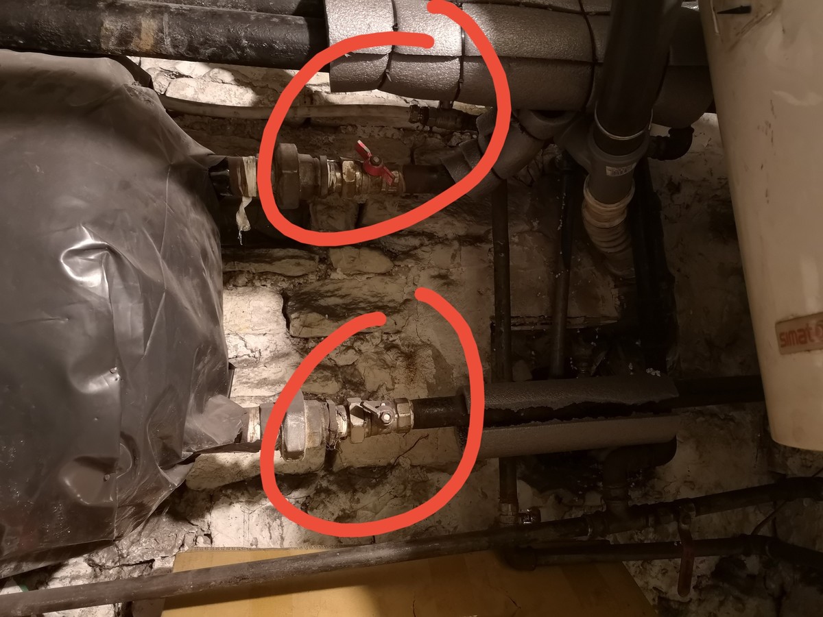

  1. Spokojnie - będą. Niedawno dopiero kończyłem łazienkę i musiałem mieć dobry dostęp do rur idących od niej nad tymi od kotła, więc zostały zdjęte. W pozostałych częściach piwnicy rury są zaizolowane. Co prawda starymi metodami, ale i tak będę wymieniał tą "izolację" na nową.

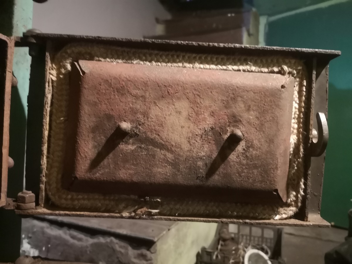

  6. Panowie, sznur w piecu wymieniony został. Wczoraj temperatura weszła max na 62 stopnie i już nie wzrastała, a wręcz przeciwnie. Spadała po dojściu do zadanej do 55 i wentylator się załączał. No i teraz mam odwrotny problem. Piec bardzo długo dochodzi do zadanej temperatury. Pompkę z 3 biegu przestawiłem na bieg 2. Rozpalone dzisiaj o 7, jest godzina 11 a na piecu dopiero 55 stopni... Ponadto wczoraj spaliłem o dużo więcej opału niż dotychczas a mrozów dużych nie było. Może tą dmuchawę jakoś wyregulować trzeba? Dodatkowo wyczyszczony cały piec i komin.
  7. Masz rację. Dzisiaj przy gruntownym czyszczeniu znalazłem miejsce w którym delikatnie sznur jest przerwany. Ale czy taka mała nieszczelność może powodować aż takie skoki temperatur? Dzisiaj ponad -10 więc na 60 ciężko kocioł mi wchodzi także do roztopów problem niemalże znika... Zamówię trochę tego sznura i postaram się to jakoś uszczelnić.

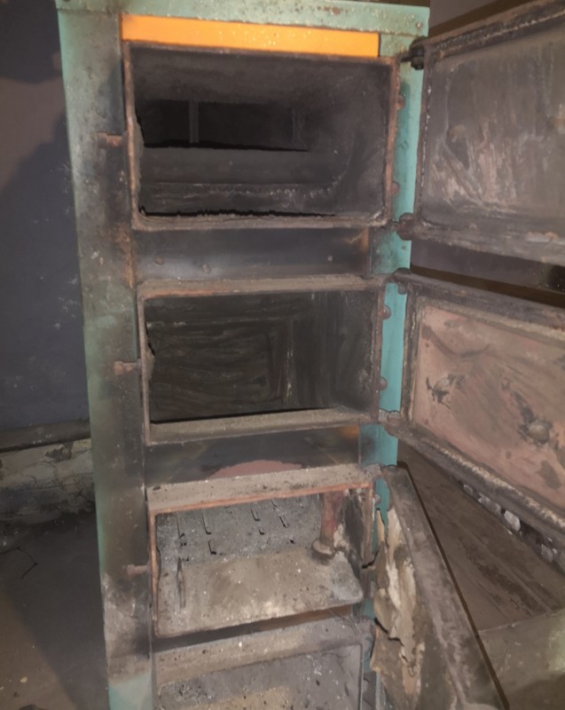

  10. 15 kg to cały zasyp. Węgla wtedy wsypałem z 10 i na to drewno. Większej ilości wsypać nie próbowałem z obaw o tą temperaturę.

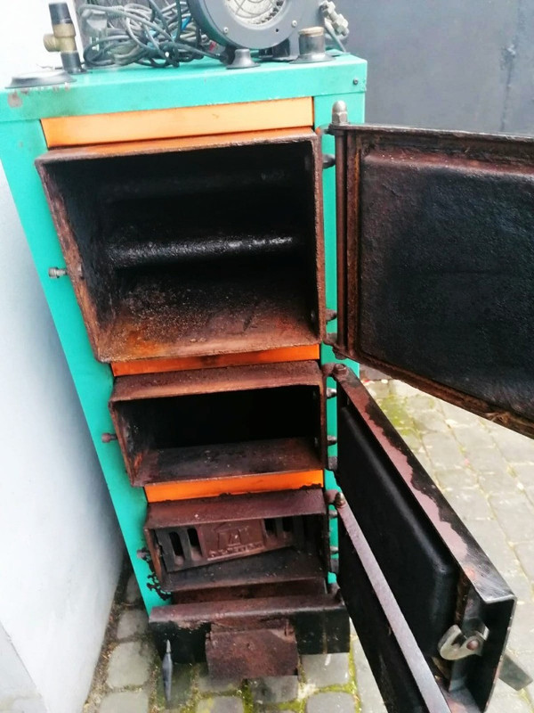

  13. Pompka i wentylator są na sterowniku. Pompka chodzi cały czas na 3 biegu bo na mniejszym jeszcze bardziej temp leci do góry. Jej włączenie następuje na 35 stopniach sterownika a 40-43 na piecu (jakieś przekłamanie jest o pare stopni bądź termometr ze sterownika później temp łapie niż ten z pieca). Miarkownika nie ma, jest tylko ta dolna klapka z otworem oraz śrubą która powoduje, że ona odstaje przez co piec dostaje powietrze kiedy temperatura jest powyżej zadanej a on sam jest w podtrzymaniu. Co do palenia to robię dokładnie tak jak mówisz i jeżeli od góry palę to mieszam ten węgiel i na górę więcej drewna daję natomiast przy paleniu od dołu to dokładam łopatkę tylko. Niestety nie ma złotego środka i od góry paląc piec bardzo wolno nagrzewa się a wraz z nim dom przez co komfort cieplny dopiero wieczorem uzyskuję (palę od popołudnia) zaś od dołu bardzo szybko idzie na tym marcelu rozpalić i po godzinie cieplutkie kaloryfery i tak robię z samego rana, przed wyjazdem do pracy aby dom wychłodzony bardzo nie był. No ale problem w tym, że po łopatce podkładając nawet kroczącą metodą to opału na godzinę mi starcza, bo ruszt w tym piecu dość mały jest, a jak cały żar zasypę to kisił go będę i albo BUM w końcu zrobię albo komin sobie sadzą zatkam. Palacz jak nic by się tutaj przydał... Ja wiem, że piec wiekowy, prosi i się o wymianę na coś bardziej nowoczesnego, ale warunków w tym a nawet i przyszłym sezonie na to nie mam. Zamówiłem dzisiaj 2 tony orzecha Ziemowit, bo ten mniejszą kaloryczność posiada i jak mówisz powietrza tyle co kostka nie dostanie kiedy od góry palił będę. Szkoda troche tego marcela bo ze dwie tony to mam go jeszcze napewno i zanim go spalę to chyba jednak szybciej ten piec wymienię.
