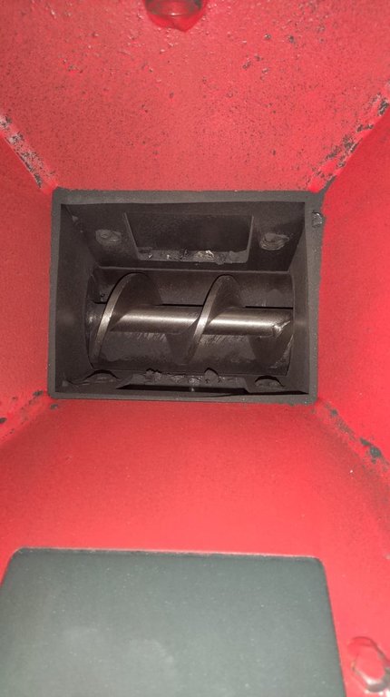

No słabo, mam nadzieję, że zaraz mnie tu nie zbanują. Defro Eko Lux to cichutki reduktor walcowy (niemiecki ABM, na który Defro ma wyłaczność), w razie przycięcia ślimaka - automatycznie wycofuje się i ponownie podaje. Wszystkie gięcia i spawy z CNC, solidny i grubachny lakier proszkowy w zasobniku - po 2 latach węgiel nawet ryski na nim nie zrobił. Nawet klameczki chodzą przyjemnie na obrotowych sworzniach. Zresztą - stoją w każdym sklepie, możesz obejrzeć.

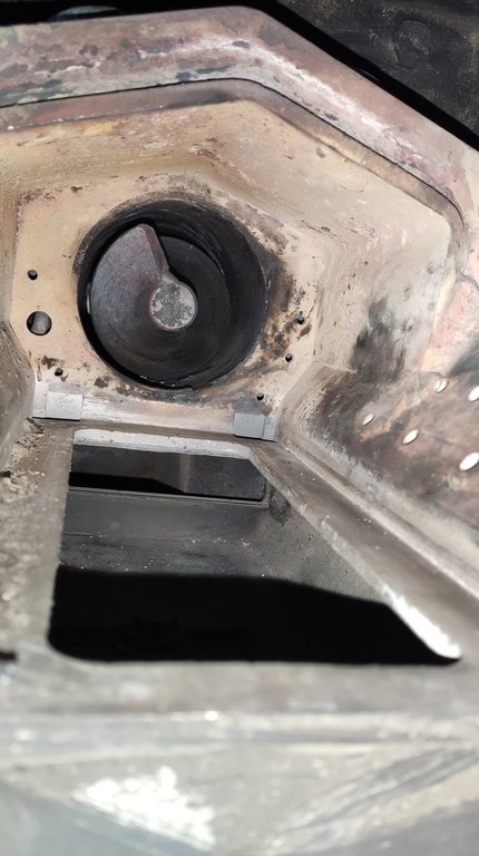

Nie siej propagandy z tym banowaniem, chociaż wiem  że to z przymrużeniem oka :-) Ja mam bardzo dobre opinie o Defro i powtarzam do na każdym kroku. U mnie rodzice jadą 4ty sezon na Sigmie 16KW (Eko Lux i ten wymiennik który zarasta w trybie ekspresowym mi nie pasował) tym bardziej, że to chata 232m2, grzane równo 4 kondygnacje w 4 strefie i dom na górce. Przepalone jakieś 15 ton, ślimak i palnik UNI nie wykazują śladów zużycia. Poza tym jakość wykonania jest nienaganna, tam drzwiczki nadal sztywne, a jak złapiesz za klamkę to jak bym trzymał w dłoni Glocka 19 (w HT po tym czasie rączki same odpadają)
U mnie nie zarasta :-) Nie wiem, czy pozmieniały się węgle, sterowanie czy palniki, ale czyściłem 7 tygodni temu i spaliny nadal zimniutkie jak teściowa. Sigmy robią już tylko na ogromne moce, więc Eko Lux jest rozsądną propozycją. Robią go ćwierć wieku, więc już się nauczyli. Bo zmiany palnika i sterowania przy wejściu Ecodesign pognębiło ich mocno i ja niestety w ten okres się wstrzeliłem, użerając się ponad 3 miesiące z serwisem o części wg nowej specyfikacji.

W rogu widać ,że jakiś mocno zarośnięty jest.
