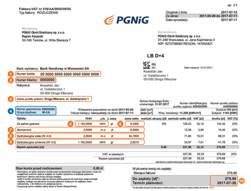

Dzwoniłem i dowiadywałem się jakie są koszta gazu ziemnego. Panowie poniżej podaje aktualne ceny dla regionu Łódzkiego
1,71 za 1 m3 gazu   jeśli zużycie roczne wynosi 300 m3 gazu      Abonament stały miesięczny 10 zł
1 kwh - 0,15 gr
1,50 za 1 m3 gazu jeśli zużycie jest miedzy 300 a 1200 m3            Abonament stały miesięczny 20 zł
1 kwh - 0,13 gr
1,46 za 1 m3 gazu jest zużycie jest miedzy 1200 a 8000 m3        Abonament stały miesięczny 55 zł
1 kwh - 0,12 gr
Co o tym myślicie?

@zwalonygrat a opłata dystrybucyjna?

Oczywiście, że nie. Brakuje ci jeszcze ok 5gr/kWh w opłacie dystrybucyjnej stałej i zmiennej. Podałeś ceny za sam gaz.
A co ty opowiadasz, spójrz na przykład PGG - podałeś pozycję 6 i 7, a zostaje jeszcze 8 i 9. Zapytałeś ile kosztuje gaz, to Ci odpowiedzieli. Teraz musisz zadzwonić jeszcze raz i zapytać, ile kosztuje dystrybucja :-) I wtedy dojdziesz do konkluzji, które dawno już napisałem ci w poście #177.
Swoją drogą doskonale tu widać, jak się w Polsce robi ludzi w ch.... . 12 groszy, zakładamy kocioł, a po pierwszym rachunku .... szok i niedowierzanie :-)
A o VAT pamiętasz?

A o VAT pamiętasz? Może dlatego bładzisz.
