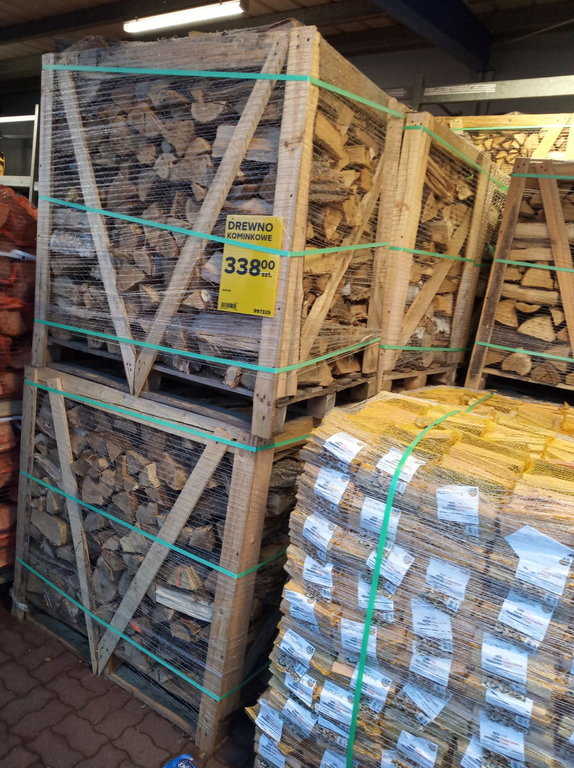

A tu rewno kominkowe z Castoramy bez transportu:
Dla tych co mają swój las i  koszt 1 kWh/zł  nie jest dla nich o 60% droższy od węgla.
Widać trend na drewno się rozpoczął. Lokalni dostawcy będą mieli punkt odniesienia ceny.
