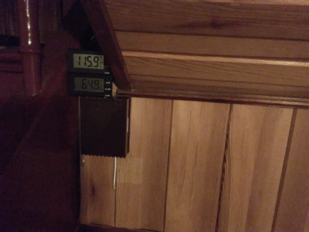

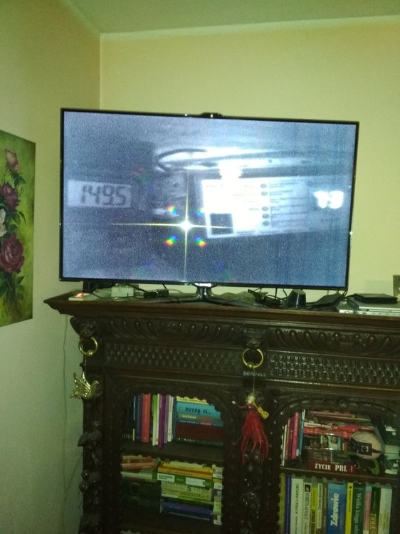

Obserwacje mam opanowaną bo jedną z kamer monitoringu ustawiłem na komin a drugą taką za 40zł z allegro poprzez wejście monitorowe do telewizora - na kablu ustawiłem na na 2 najważniejsze parametry -  temperatura spalin i wody na kotle.
Domownicy się denerwują na oglądalność programu z piwnicy - kotłowni :-)))) Na zdjęciu temperatura z lewej to spaliny a z prawej temperatura na kotle ( jak temperatura spalin spada tzn. że opał się zawiesił i trzeba dziobnąć)
To pozwala mi schodzić do kotła jak jest potrzeba mojej bytności ( piwnicę - kotłownie mam rozległą ale nie na wysokość. Wysokość  jej niższa jest odemnie o ok. 20 cm - dlatego około bo do tego są niższe  łuki - jak w stajni - poniemiecki dom, więc nie  lubię tam chodzić.
Ale przeróbki lubię - bo widzę jak za pomocą ich zmniejszam ilość opału potrzebnego na sezon (jak widzę dym to widzę że - pieniądze  ***  - ekologiem nie jestem i uważam że ekolodzy to nieroby które nie potrafią znaleźć sobie miejsca w życiu - ale to moje zdanie)

z tym telewizorem to juz chyba lekka przesada... przyjdą gościa przełaczą kanał a tu piec.
5 godzin temu, Piecuch19 napisał:
Istotą są proporcje. Ustalenie proporcji powierzchni przekroju PW z popielnika do powierzchni przekroju wlotu gazów do palnika ( mierzone w węższej części wlotu - przewężeniu).
Jakie według Ciebie są te proporcje?
Gości co mi szukają po kanałach mam w d...ie. Spotykam do że znajomymi by pogadać a nie po to by wspólnie oglądać TV
Córka tylko się dziwi jak długo można oglądać relacje dwóch temperatur zamiast np. telewizji śniadaniowej?
Odpowiadam jej że jest to bardziej twórcze niż telewizja śniadaniowa, ale ona nie potrafi tego zrozumieć. :-))) Może jak sama zacznie kupować opał by ogrzać ponad 300 metrów to może zrozumie.
Telewizor jest ułatwieniem by nie siedzieć w kotłowni tracąc umykające życie - rodzine a wiedzieć co tam się dzieje - reakcję temperatury na nową przeróbkę / usprawnienie.
Interesuje mnie czyste spalanie  to tak zrobiłem - by nie latać komin - kotłownia ( kto mi zabroni)
Czy to coś złego ?w twoim rozumowaniu? - by mieć podgląd do tego co zmieniłeś i reakcję kotła na to co zrobiłeś? Lub że opału brak i trzeba zejść do piwnicy. Ty musisz tam pójść by to zobaczyć i wiele razy idziesz na próżno. Ja idę tylko wtedy kiedy moja obcność jest potrzebna - bo nie lubię tam chodzić. Taka różnica.
