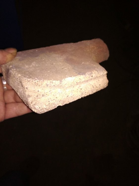

@rarek ja jak stosowałem ten patent, pw ze szczeliny z przed palnika. Najpierw w kawałku blachy (paca do szpachlowania ;) ) miałem wycięty taki otwór, na szerokość palnika. (gdzies powinna być tutajnta fotka) Potem zrobiłem to z zaprawy szamotowej z dodatkiem gliny. Blacha miała tendencje do przesuwania się po rusztach, podczas odpopielania. Ulepiona z zaprawy szamotowej kształtka, wcisnięta w ruszta, bdb sie trzymała na miejscu, do tego miała regulacje ilości pw, przechylając ruszta, szczelina się zwiększa, lub zmniejsza. Na testy, polecam z zaprawy szamotowej :)  Jednak na dłuzszą metę, trzeba skrobać jak Piecuch z czegoś trwalszego.
Pierwsze testy z PW pod palnik robiłem w przeróbce poprzedniego kotła 3 lata temu. Tu filmik do przeróbki
 A tu zdjęcie gdzie te zapałki oznaczają miejsca w których były okrągłe kołki drewniane zatopione w zaprawie szamotowej ( po wypaleniu ich były otwory) Zapałki oznaczały miejsca których nie trzeba zbytnio szpachlować.
Potem uznałem że będzie lepiej jak otwory będą wydrążone w przegrodzie z uwagi na lepsze jego podgrzanie ( gorąca przegroda) Dodatkowo kanał do przegrody szedł w cegłach bocznych komory zasypowej gdzie także powietrze było ogrzewane.
Ta powyżej część jest niedokończona - kanał ma za mały przekrój, ale została bo zwykle robiłem jeden komplet więcej na zapas bo lubiały pękać w niestosownym momencie. Pozostałego szamotu nie wyrzcam bo czasem można z niego coś wyciąć jeszcze.
A obecnie zrobiłem tak jak wam opisałem i też działa.
Głównie chodzi oto by to PW z popielnika przy odpowiednich proporcjach było regulowane samoczynnie poprzez miarkownik w różnych fazach spalania. I podane w najlepszym miejscu, a wg. mnie wlot palnika jest najlepszym miejscem. Nie za ani nie przed wlotem. Przed może rozpalać zasyp przed palnikiem, a za wlotem to trochę za późno - ale to jest moje zdanie.
Pokazuje tylko jak ja to zrobiłem i miałem to rozwiązanie już w poprzednim kotle.

Dla mnie istota wynalazku to podanie tego powietrza na samym początku palnika. I tutaj możemy się sprzeczać, co jest tym wlotem. U niektórych sama przegroda tak utrudnia węglowi osuwanie, że trochę gołego rusztu zawsze pod nią zostaje i część powietrza idzie tamtędy. U mnie to się nie sprawdzało. Dopiero zaślepienie rusztu za przegrodą pozwoliło poprawić jakość spalania. PW podane ciut dalej dopełniło resztę. A teraz PW podaję właśnie na samym wlocie. Raptem 10-12 cm wcześniej i jest chyba jeszcze lepiej. Bez analizatora trudno to stwierdzić definitywnie, ale już przez wizjer widać, że już na samym wlocie płomień ma wystarczająco dużo powietrza żeby się dopalić. Poprzednio dopiero otwarcie zewnętrznego PW to sprawiało. W zużyciu opału różnicy nie widać, tylko jakby szybciej znika cokolwiek nad kominem. Przydałoby się, żeby ktoś z dostępem do analizatora sprawdził jak to jest z tym dopalaniem przy takim rozwiązaniu.

Analizatora spalin nie mam ale już na oko widać że płomień jest dużo jaśniejszy - gorętszy i dopalony jeszcze w granicach szamotu. Widać to na filmikach. Także w zakresie pracy kotła na mniejszej mocy przy przymkniętym miarkowniku.
W rozwiązaniu oryginalnym ( PW za zwężką) przy przymkniętym miarkowniku duża część tego PW idzie bokiem a płomień się wydłuża i nie dopala tak jak to PW będzie podane wcześniej.
Pisałem wcześniej o dłuższym wymienniku 5 klasy i niskiej temperaturze spalin która umie spowolniała ciąg.
Właśnie to rozwiązanie pozwoliło na uzyskanie większej temperatury spalin niż wcześniej na oryginale - poprzez gorętszy płomień - bardziej dopalony na starcie.
Kto to zrobił i zrobił to dobrze ( wiem że 3 osoby z tego forum) sam widzi różnicę w płomieniu i nie potrzeba do tego analizatora spalin, ale dobrze byłoby sprawdzić ( ja nie mam).
W rozwiązaniu tym nie ma zrywania płomienia bo on tam nie ma jak być zerwany, bardzo dobre rezultaty i wygląd płomienia są na małej mocy przy przymkniętym miarkowniku. Płomień jest mniejszy ale gorący więc na kominie też nic nie będzie dymu.
Jedynym problemem są spieki które trzeba wyciągać ( pisałem o tym wcześniej) bo blokują przepływ powietrza przez ruszt.
