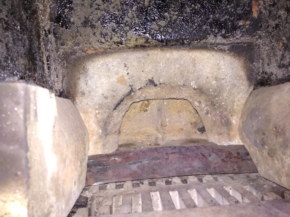

Witam.Zapraszam Panowie do mojego wątku" Palnik szamotowy i PW w kotle SKED" i proszę o uwagi!Dodałem nowe filmiki z pracy palnika.
22 godziny temu, Piecuch19 napisał:
Napisz na private to coś podpowiem - między innymi dlaczego poprzednie wersje nie funkcjonowały - robiłem wiele prób - także w poprzednim kotle.
Istotą są proporcje. Ustalenie proporcji powierzchni przekroju PW z popielnika do powierzchni przekroju wlotu gazów do palnika ( mierzone w węższej części wlotu - przewężeniu).
Ważne jest też by zrobić szczelinę w zwężce jako dyszę - zwężającą się ku wylotowi. Wtedy nie będzie się zapopielać i wpuszczać węgla do dziury. Będzie przecinać cokolwiek tam wpadnie.
Robiłem doświadczenia wsadzając dłuższy kawałek drewna sięgający w głąb komory spalania i przecięło go na pół. Połowa spaliła się za szczeliną a druga połowa przed szczeliną.
Dlatego ważne jest zrobić to jako dyszę. Węgiel nie będzie się pchał do palnika bo tam na straży jest lanca tlenowa która wszystko przetnie - pod warunkiem że będzie dobrze zrobiona :-))). Ważne by element wystawał tak 2-3 mm powyżej poziomu podłogi komory palnika bo jak niżej to wypali szamot podłogi.
Z szamotu jest lipa bo z uwagi na wysoką temperaturę spieki kleją się do szamotu.
Zrobiłem z żeliwa i się nie kleją

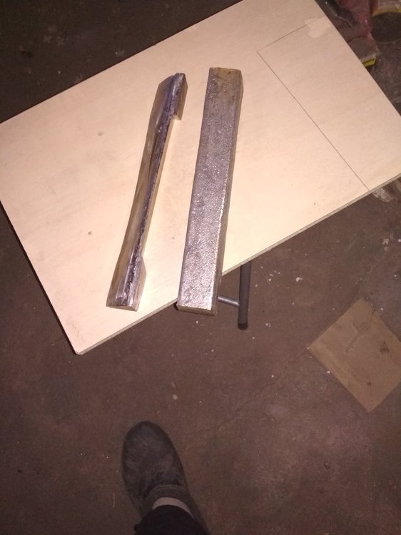

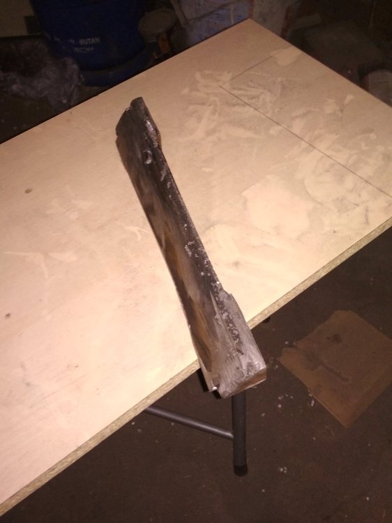

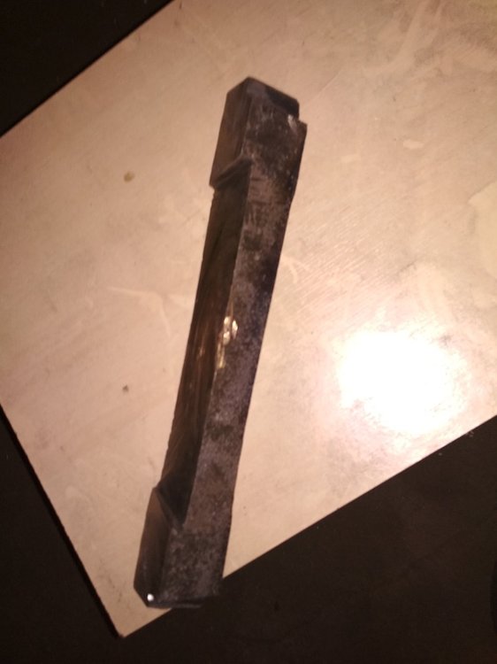

Stosownie do " paszczy kaszalota" tj. przekroju mojego palnika jak to nazwał kolega Brodek ( poniżej zdjęcie "paszczy kaszalota")
Nie jestem przedstawicielem ani producentem kotłów to się dzielę moimi obserwacjami na temat użytkowania tego kotła - MPM 18Kw 5 klasa ( większy wymiennik) by paliło się lepiej.
Ważne jest też by zostawić nadmiar na rozszerzanie gorącego żeliwa . Ja zostawiłem za mało i pod wpływem temperatury trochę się wygięło w pałąk ( luz ok 8 mm wskazany) - widać na zdjęciu.
Edytowane 21 godzin temu przez Piecuch19
Kurde czytam dalej i ogladam filmiki i to działa. :)
1. przykleiłeś to żeliwo silikonem do kominków  do szamotu palnika ?albo jakos przymocowałeś do rusztu - np przyspawaną nakretką i srubą od dołu - aby to sie nie przekrecało przy rusztowaniu ??? Chodzi mi czy sie to nie rozwali lub za bardzo odsunie od palnika przy rusztowaniu
2. Z czego ten pret zeliwny zaadaptowałeś ?
3. możesz zrović jakis rysunek techniczny - nawet w paincie - jakie to ma dokładnie wymiary i jak sie zweża - z góry dziekuje  - Patent ci sie udał bezsprzecznie. Chyle czoła.

Do Mikkei Niczym nie kleiłem To ciężkie jest i dość stabilnie leży na beleczkach bocznych komory - tych co blacha zmniejszająca ruszt się opiera. Nie zauważyłem by się przesuwało. W rusztowaniu nie przeszkadza.
Żeliwo jest z belki podrusztowej Można z grubszej stali zrobić - na pewno sezon wytrzyma.
Moje wymiary Ci nic nie dadzą bo nie masz takiego przekroju palnika jak ja.
Kluczowy wymiar to pole powierzchni przekroju szczeliny, która ma mieć 7% pola powierzchni przekroju wlotu palnika ( mierzone w węższej jego części)
Ja mam palnik 130cm' a szczelinę 9 cm'  ( 18cm długą i na 0,5 cm szeroką - w najwęższym miejscu). Szczelina ma być w formie dyszy zwężająco ku wylotowi.
Coś takiego jak na zdjęciu

Blacha zmniejszająca ruszt z dostępem do palnika i paleniska. Te nogi to z pręta 18mm i podtrzymują boczne Szamoty w komorze zasypowej. Stoi to na blasze która przysłania pusty ruszt.
Dziura przysłaniana jest połówkami cegieł szamotowych w trakcie palenia i wyjmowanymi jak chce się w palenisku pogrzebać - wyłowić spieki czy kamienie lub dziobnąć od dołu jak się opał zawiesi.

Dziękuję nie wiedziałem ;) Chodzi mi o to czy żar nie powinien powstawać bardziej przy palniku? Czy to nie powoduje niepotrzebnego rozpalania warstwy węgla i zbyt duże odgazowywanie? Widzę że w różnych wersjach kotła blachy miały różne wycięcia. Jeden z kolegów który zainstalował wyciąganą klapkę widziałem że kompletnie pozbył się tych otworów.
@Piecuch19 Zauważyłem też że Twoja blacha ma ten zagięty element o góry dłuższy w stosunku do oryginału, przez co prawdopodobnie zasłania więcej niż jeden element rusztu. Czy może ustawiasz pionową ścianę lekko pod kątem (dołem bardziej w strone drzwi niż palnika, czyli szerzej niż górą), żeby nie dochodziło do zawieszania paliwa? Ostatnio moja blacha popuściła na śrubach i przesunęła się w stronę palnika - skutki były okropne - paliwo właziło w palnik i się zawieszało.
Rarek co do blachy zmiejszającej powierzchnie rusztu czyli tej pionowej w oryginale były 4 otwory fi ok 10 mm na wysokości ok 6cm od dołu ,miało to za zadanie dostarczyc troche powietrza w strefe zaru jak sie spód zapopieli -ruszta , Gredy wiem robił duzo wyzej 15-20cm wlot powietrza ale tez mały i stałpalniść duzo mu wzrosła bo powietrze było-szło wyzej choc na dole juz było zakitowane popiołem.
Ja w tej blasze na poczatku wyciełem otwór do wyciagania kamieni itp ok 7x10  ale zauwazyłem że sobie powietrze tym otworem idzie na skróty zamiast dołem przez ruszta i wypala mi dziure przed palnikiem- zwiechy opału,dym ,wiec dorobiłem klapke i blacha jest zamykana na szczelnie ,ale zostawiłem 2 otwory 10mm .
Tej blachy nie mozna zrobic za duzej ,tez to przerabiałem ,optymalnie co oryginał czyli zmiejsza o 1/3 powierzchnie rusztu ,jak zmiejszymy za duzo to owszem palenisko mniejsze ale mamy upierdliwy efekt uboczny że opał wręcz na siłe wchodzi do palnika oryginalnego i go kituje ,  zero PW orginalnego,moc maleje ,dymi az nie chce sie palic i czyszczenie kotła , tak to wyglada w praktyce co sam robiłem i zaobserwowałem.
Blacha dorobiona jest na odległość 15 cm od przegrody. Rozszerzenie w kierunku rusztu ok 2.5 cm - przez to jak coś górą wpadnie to powinno dolecieć na dół. Ale mam kiepski węgiel - puchnący i spiekający więc też potrafi się zawiesić ale z tą blachą rzadko w odróżnieniu do oryginalnej. Na zdjęciu celowo ustawione są w takiej samej odległości od szafki by widać było różnicę w nachyleniu i przyczynę zawieszania opału.
Ponadto łatwo się robi porządek w palenisku ( wyciąganie spieków, kamieni, czy dziobanie od spodu jak się zawiesi no i czyszczenie palnika od dołu) wszystko bez wygaszania podczas ciągłego palenia.
Robię to tak jak poniżej ( wszystkie cegiełki są luźne i wyjmowane - na filmie wyciągnąłem tylko jedną)
Najgorsze są spieki bo ograniczają przepływ powietrza przez ruszt i przeszkadzają w paleniu - obniżają moc.
Zwykle spieki organizują się przed palnikiem bo tam najwyższą temperatura ( spieki to stopiony popiół)
Takie jak na zdjęciu wyciągam co 2 dzień. Z oryginalną blachą byłoby to niemożliwe.
