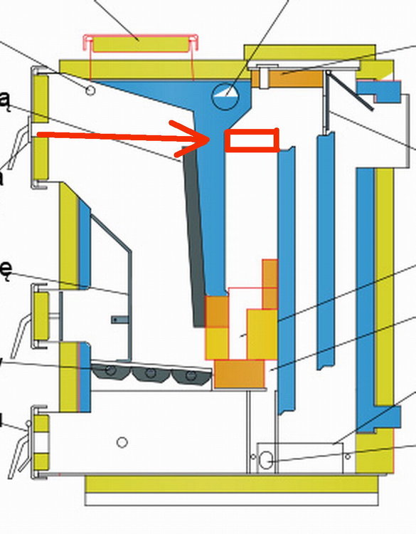

Co do dalszych modyfikacji MPM-a poprawiających spalanie niewielkim nakładem pracy to:
Uważam że dziury w zawirowywaczu te od powietrza wtórnego są za duże i przy małej mocy ( przymknięty miarkownik) szkodzą wychładzając zbytnio płomień.
Lepiej byłoby je zmodyfikować robiąc te dziury w formie dyszy - zwężającą ku wylotowi. Wtedy powietrze palnik będzie zaciągał w miarę zwiększania lub zmniejszania podciśnienia - wiru.
Jak to zrobić:
Po wyciągnięciu zawirowywacza wsadzić w dziury przycięte końcówki od dozownika silikonu - cieńszymi wylotami do komory spalania ( sprawdzałem pasują). Luki w dziurach pomiędzy plastikiem a betonem wypełnić gliną lub zaprawą szamotową. Po wyschnięciu wyjąć końcówki plastikowe od sylikonu   - wsadzić zawirowywacz i obserwować wpływ zmiany na płomień. Myślę że będzie lepiej.
Nie robiłem tego osobiście, bo aktualnie raz że obserwuje coś innego i nie mam czasu, ale to powinno polepszyć spalanie - wg. moich obserwacji. Szczególnie na małej mocy nie będzie tak wychładzać płomienia. Nie będę też się zapychać popiołem.
Zaznaczam też że to moje zdanie i nie namawiam do niczego i nikogo.
Tylko wskazuje jak tu można poprawić spalanie stosunkowo niewielkim nakładem pracy.
Edytowane przez Piecuch19

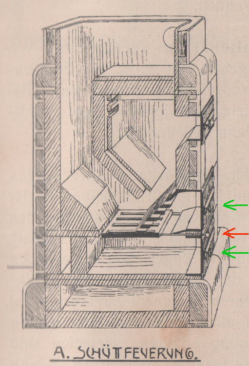

Co do wynalazków jak to Sony napisał ,wszystko juz kiedys było i ciezko wymyslec cos nowego , Piecuch19 nie bierz tego znów do siebie ,to tylko ogólna mysl ,bo sam nieraz ogladam i czytam "odkrycia" które sam wykombinowałem i testowałem a były wiele lat wcześniej
Jako przykład stary znajomy piec z XIXw  , stara rycina ale jak sie dobrze przyjrzec to mamy pra rure Wezyra ,na scianie przedniej blacha a na górze otwory do zassania dymu po otwarciu drzwiczek by podłozyc - a miała byc nowość...
Dwa,  układ rusztów ,mamy poziomy i drugi lekko pochylony ,patrzymy na pierwszy przyklad z nowej epoki Dakon dor , czyzby DejaVu , no przeciez to ta sama idea....
Niedawno w sasiednim temacie poruszano problem odpopielania i pozbywania sie kamieni itp ,i znów stary piec z XIX w , tam gdzie zaznaczyłem na czerwono gałka do pociagania i ruszamy rusztem poziomym,a jak mocniej pociagniemy kamienie itp laduja w popielniku ...(zielone strzałki zamkniecie drzwiczek)
to wszystko juz kiedys było ,tak po prostu....;-)

Dzielenie się pomysłami ma jednak jeden minus. Zniechęca innych do szukania własnych rozwiązań. A tak ilość szukających rośnie i siłą rzeczy jakiś mniejszy lub większy fart się komuś przytrafi i następuje przeskok o kilka lat do przodu. Wszyscy teraz będą kopiować ten pomysł. Kto wie, czy przez to ktoś nie zawróci ze ścieżki do czegoś jeszcze lepszego...
Myślę też że dobrym rozwiązaniem byłoby wydłużenie drogi płomienia w zwężce przed zawirowaniem go. Pisałem o tym wcześniej: 2 przegrody jedną przed drugą i pomiędzy nimi podanie PW z popielnika ale jakoś forumowicze nie załapali o co mi chodzi.
 Można nawet z grubych cegieł szamotowych postawić ściankę do samej góry ( formując by opał się nie wieszał) przed oryginalną przegrodą formując odpowiednie skosy w kierunku do komory spalania/ wlotu palnika i pomiędzy nimi (tj. przegrodami podać PW z popielnika) - powinnno być lepiej.
Jednocześnie grubość tej ściany z szamotu ograniczałaby powierzchnię rusztu o ok 7 cm ale od strony przegrody. Pozwoliłoby to bardziej dogrzać sam płomień i także PW.
Ale na razie muszę przez jakiś czas poobserwować to co jest. Jak za dużo naraz się robi to ciężko wyciągnąć prawidłowe wnioski. - co lepsze?.
