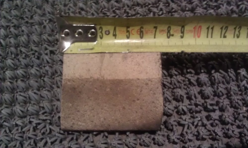

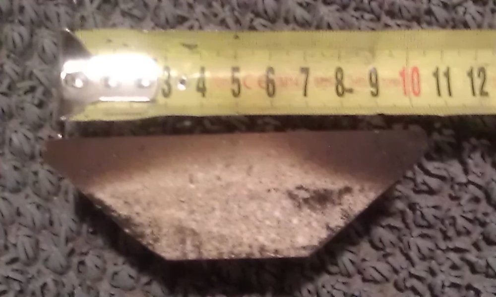

Szerokość 10 a wysokość pamiętasz?
Skoro to standardowa płytka to pewnie 32mm
To jest grubość,już poprawione
Edytowane przez maronka
Dlatego używa się wymiarów XYZ, ale można się domyśleć widząc zdjęcie, z reszta i tak pewnie doświadczalnie trzeba zrobić z wiadomych względów.

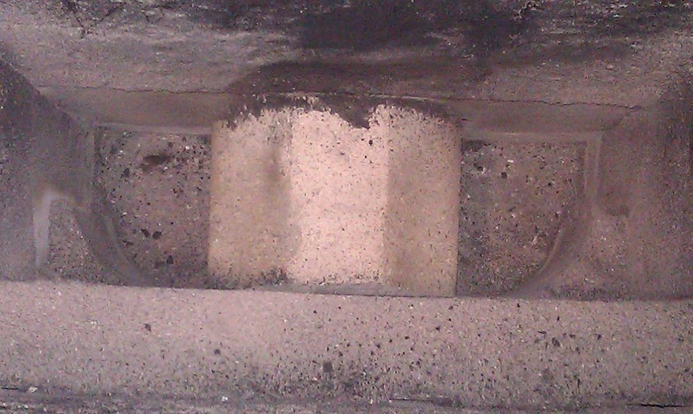

Maronka , wysokość to zwykła płytka szamotka typowa 32mm , pierwsza wersja była na wymiar  poziomo  i wpadała do palnika ,niby sie trzymała ale rózniaca temp ,po nagrzaniu ostygła i wpadła do środka ,dlatego najlepiej ja zrobić tak lekko pod kątem ,jest bezpieczniej ,tak jak widok z boku na tym szkicu ponizej ,i tak ściąć boki
Druga sprawa takie duze fazki patrzac z góry widzimy jakby dach dwuspadowy ,płomień po pełnym obrocie w komorze wirowej trafia na ta fazke a nie na prostą scianke płytki która go hamuje i rozbija .
Pomysł płytki to rozwinięcie pomysłu DikijPeti z palnikiem wirowym jednokomorowym ,i tam był taki gzyms na górze komory bardzo ważny co utrzymywał płomień w palniku a nie pozwalał od razu iśc w góre,i takie założenie było u mnie żeby zmusic cały  płomień do obrotu,a tak część wirowała a część płomienia prosto w góre zgodnie z naturą ,i tak jak pisałem kiedyś zrobić szablon ze styropianu na próbe ,dopasować dokładnie i później dopiero na gotowo ,bo jeden szlif więcej szlifierka do kamienia i wpada do środka
@brodekb
A próbowałeś dawać tą szamotkę ścięciem do dołu? Jeśli tak, to były gorsze efekty?
Na zdj gdzie jest płomień widać że jest odwrotnie ,a to tylko dlatego że wpadała i tak odwrotnie sie trzymała tymczasowo  ,a później zrobiłem jak ze szkicu kolor zielony i było ok , to wolny pomysł ,nie próbowałem później odwrotnie dlatego jak napisałem wcześniej żeby lepiej wirowało ,mozna próbować dowolnie ,a jak sa jakieś efekty u Was to fajnie  że  "mała rzecz,a cieszy " ;-)
Mi bardziej chodziło o ten wymiar u ciebie,i jeszcze taki pomysł by w razie wpadania obciążyć czymś płytkę by nie przeważała i wpadała ,nawet kawałkiem szamotu lub ciężką śrubą

Maronka ,ten wymiar trzeba dobrać samemu jak pisałem , pierwsza wersja co mi wpadała do palnika miała co mam zdj z 2016r ok 7,5cm ,więc trzeba zrobic z 8,5-9cm  i docinac pod kątem jak na szkicu z zielono zaznaczoną płytką .
Jakby przegroda przednia betonowa miała półke -uskok z 1 cm tak by tam sie oparła szamotka byłoby fajnie i bez kombinowania pod katem,w nowej mozna takie oparcie wyrzeźbić przed założeniem .

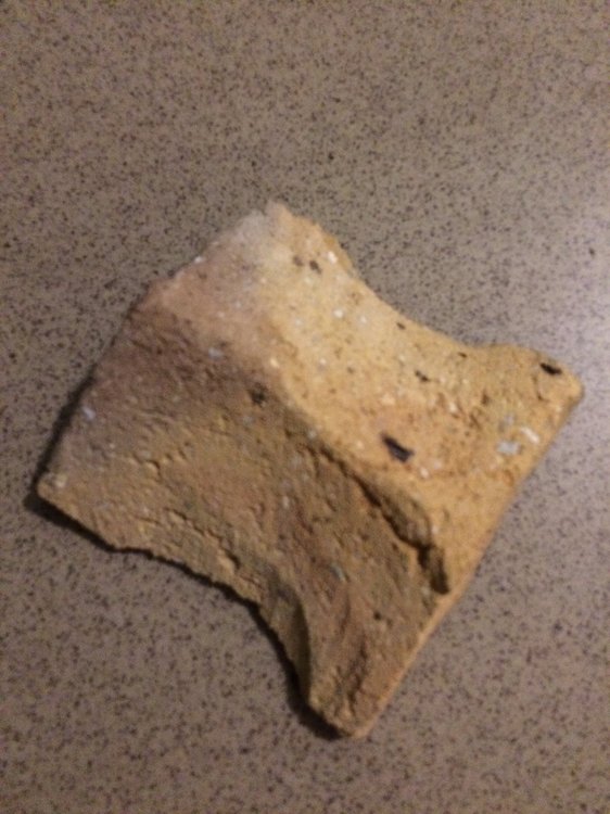

Jak by pracował palnik, gdyby elementy wirowe były wyprofilowane do samej przegrody.. Nie lepsze by było wirowanie?
Ja takiego cusia wstawiłem dzisiaj. Nad przegrodą mam taką małą półkę (po spawie) na której opieram drugi koniec wkładki. Zrobiłem takie wyoblenia, żeby mniej więcej dostosować się kształtem do "cylindra" wiru powstającego w palniku. Nie śmiejcie się z jakości szamotu - pochodzi ze starego powojennego kotła do gotowania prania. Na drewnie ładny niebieski płomień jak tylko się rozgrzało.
Edytowane przez rarek
