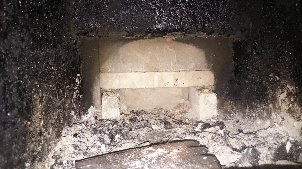

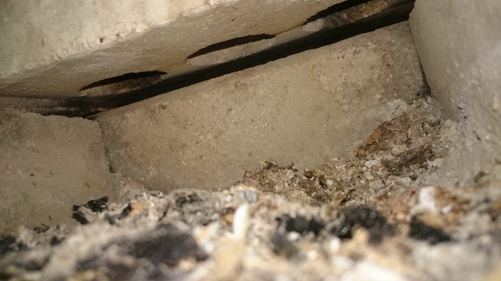

Nagrałem filmik w czasie rozpędzania kotła z reakcją na zamknięcie całkowite PW oryginalnego by pokazać że tak naprawdę robi robotę ( właściwe wymieszanie gazów z tlenem) powietrze podane w przewężenie zanim zacznie wirować w komorze palnika.
Nieznacznie płomień się wydłuża dopalając się w strefie szamotu przed zetknięciem się z ścianką wymiennika ( myślę że poszerzenie nieznaczne szczeliny załatwiło by sprawę.
Tu filmik na reakcję płomienia w czasie stabilizacji ( miarkownik przymknięty ok 2 mm szczelina)
Tam podane PW ( tzn. w przewężenie - zanim gazy się rozprężą w komorze gdzie są zawirowywane) na każdej mocy tak podane powietrze robi taką samą robotę - bo reguluje to miarkownik. My nie jesteśmy w stanie w każdym etapie palenia ( odgazowywanie,  feza koksu czy rozpalanie) doregulowywać PW ręcznie - wiązało by to się z mieszkaniem w kotłowni.
Widać to na obu filmikach.
W przeróbce chodziło mi o to by na każdej mocy spalał czysto i na podniesieniu temperatury spalin które w 5 klasie są zbyt niskie ( przynajmniej u mnie  takie były, bo większy wymiennik jest w 5 klasie)
Zwiększenie temperatury płomienia spowodowało że wymiennik teraz ma co odbierać przy zmniejszonym ruszcie ( 15x30 cm) i temperatury spalin wg mnie teraz są Ok.
Niektórzy chcieli bym narysował. Rysować nie umiem a myślę że filmiki zobrazują o co chodzi.
Pokazują efekt podania powietrza z popielnika w przewężenie wlotu spalin ( przegrodę) przed komorą spalania - zawirowywania.

Sorry nie wgrał się drugi filmik reakcji na zamknięcie PW przy rozgrzewaniu kotła - na większej mocy.

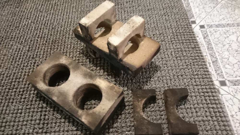

Rarek ,fajnie u Ciebie wiruje na węglu ,piękny wir ,ale możesz próbować z płytka na całość i otwory nad komorami wirowymi w lejek  , coś podobnego jak ma Carinus u siebie

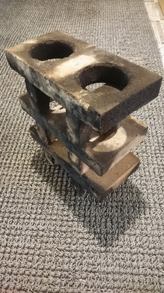

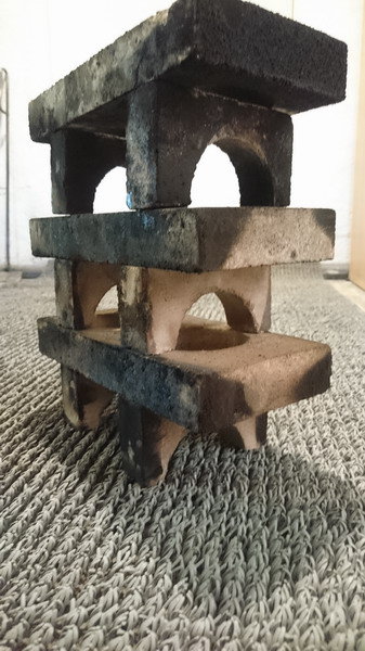

Miałem kiedys taka płytke nad palnikiem oryginalnym wyciete dwa otwory i wyprofilowane w lejek ,płytka pekała i wpadłem na pomysł dopalacza z szamotek ,rozgrzewał sie i dobrze dopalał ,ale to na moc nominalna do ładowania bufora by sie nadawało bo musiało sie dobrze rozgrzac i swieciło fajnie .
Kombinowałem tez z otworami w tej płytce od ok 30mm ale za mocno hamowało ,rozpalanie makabra i dopiero dwa otwory ok 40mm i wiecej dobrze chodziły .ale jak to z opałem ,z jednej strony wpadł wiekszy kawałek i ten otwór przydymiał i zrywał płomień a drugi palił ok ,wiec przeszedłem na jeden otwór co skupia cały ogień i nie bedzie reagował na zawaliska przy wejsciu palnika
Co do płytki z dwoma otworami cos takiego jak ta ze stosu szamotek dopalających , jedna z wersji palnika do drewna na lato ,wejscie PW z tyłu szczelina u góry  ,a na otworach zdj z komory załadowczej widac jak srodkowy otwór ładnie wypalony ,zewnetrzne przykopcone , czyli płomień skupia sie w srodku ,palnik szczelinowy ta sama wada ,dlatego mam teraz jeden otwór
Ot jeden z wielu pomysłów które zrobiłem ,a nie tylko wymysliłem ,ale praktyka weryfikuje pomysły i wychodza błędy , np taki stosik powinien być obudowany szamotem wokoło ale tam mało miejsca i wysoka temp dopalania tego stosu plus zimne ścianki kotła i sie osadza nagar ,zdj nizej ,no i wtedy tez nie miałem na początku zaworu ochrony powrotu 3D termostatycznego i dół kotła miał ze  30st co tez pomagało w osadzaniu sie nagaru

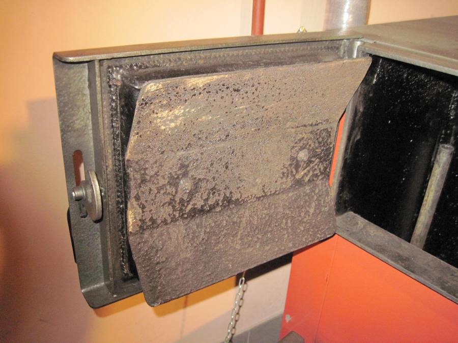

Witam,
Aby ograniczyć smołowanie i przyklejanie się uszczelki drzwiczek zamontowałem sobie taką blachę jak na załączonej fotce. Blacha jest dokładnie spasowana w otwór zasypowy tak, że przy zamykaniu drzwiczek prawie ociera o boki (ścianki) otworu zasypowego. Skutecznie ochrania uszczelkę drzwiczek przed smołowaniem - uszczelkę wystarcza przed każdym paleniem przetrzeć tylko "sztywnym płaskim pędzlem" - sprawdzone, stosuję to od początku zeszłego sezonu, pozdr......
I jak się spisuje ta blacha,mam problem z otwieraniem drzwiczek zasypowych,przyklejają się.

Rarek ,fajnie u Ciebie wiruje na węglu ,piękny wir ,ale możesz próbować z płytka na całość i otwory nad komorami wirowymi w lejek  , coś podobnego jak ma Carinus u siebieMi

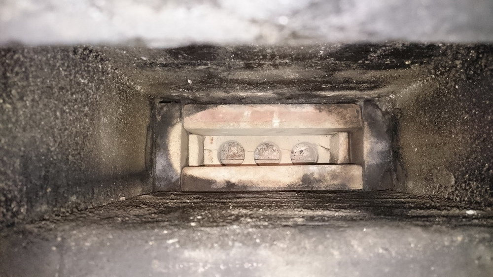

Jak wiecie,chcę zrobić nowy palnik z lepszym podaniem PW.Na fotkach,które wstawił brodekb widać różnicę dopalania na otworach w szamocie.Podobnie bywa obecnie u mnie na dwóch lejkach średnicy 60mm.W niektórych momentach widzę że płomień wiruje tylko w jednym z kanałów,drugi pozostaje :pusty".Na samym węglu kocioł prawie nie wytwarza płomienia,pojawia się on najczęsciej zaraz po przerusztowaniu,wtedy komory prawie nic sobą nie wnoszą.Paląc drewnem sytuacja się zmienia i płomienie dochodzą do drugiego kanału wymiennika,a w lejkach ładnie wszystko wiruje.Jednak zastosowanie jednego większego kanału za palnikiem powinno ujednolicić dopalanie gazów w całej objętości.
Przy dzieleniu płomienia na kilka dłuższych równoległych kanałów może zachodzić sytuacja taka jak w tzw. portkach kominowych.
@carinus ten przypadek wirowania jednej komory zauważam też u siebie. Czasem jest widoczny bardziej, czasem mniej, a najbardziej przy rozpalaniu, bo później jak leci na maksa to płomień jest aż do momentu pozostania jedynie warstwy żaru w palenisku. Jest to chyba zależne od tego jak ustawi się paliwo w przegrodzie. Wcześniej  myślałem że to zależne od klapki PW (z racji podawania z jednej strony), ale testy wykazały że nie ma to żadnego znaczenia.
U mnie nagaru nie ma, ale to wiadomo dlaczego - bufor i palenie na nominalnej, no i powrót na 60 stopniach. Chcę dołożyć jedną warstwę szamotek wg przepisu @Piecuch19, żeby jeszcze bardziej dopalało. Na załączonym wcześniej filmie sytuacja miała miejsce po rusztowaniu i języki niedopalonych gazów dotykają ścianek wymiennika. Jakby nieco wydłużyć drogę może nawet po przerusztowaniu nie byłoby niepotrzebnego dymu z komina.
EDIT: Aha, jeszcze jedno, bo ciągle zapominałem napisać. Gdy testowałem zawirowywacze to miałem momenty że kocioł się przydławił z powodu słabego ciągu. Pewnego razu obserwowałem palnik przez dziurkę od klucza - w środku było ciemno. Przerusztowałem lekko i w kotle nastąpił zapłon. Przez dziurkę od klucza wystrzelił płomień jak z palnika acetylenowego. Polecam więc używanie jakiegoś szkiełka w takich momentach. Od tamtej pory zaglądam tylko jak słyszę wyraźnie furkotanie w palniku.

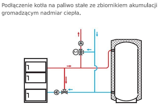

Slawol7575, witam w temacie i gratulacje że chciało sie tyle czytać ,a jeszcze troche masz czytania ,tak jak koledzy pisza tylko mniejszy bierz ,ale zwróć uwage jeszcze na ochrone powrotu zawór 3D lub 4D ,tzn woda wchodząca do kotła od dołu te min 55st ,zimny wymiennik hamuje spaliny solidnie
Nastepna sprawa to komin ,spaliny z tego kotła sa zimniejsze i zacznie komin przemakac brązowym syfem ,i to po kilku miesiącach ,jak temat odłozysz, to i tak przebudowa komina plus wkład nierdzewny jak np    http://taniekominy.pl/2062-komplet-7-m  tylko spr czy rura wejdzie ,najlepiej kupić 1m i sprawdzać ,ew fi 130
http://www.wobex.com.pl/kalkulator?oblicz=true&wysokosc=7&moc=10&paliwo=1600
Jak miałem Zębca 25Kw to sie wszystko paliło, jak to w kotle górnego spalania ,a tu zaczyna się nauka od nowa , ogólnie mozna przyjac co juz tu wielokrotnie padało ze w palniku musi byc ogień i spaliny te 150st ,bo tak zacznie sie kiszenie i lipa z czystego palenia ,i wtedy nastepny problem za duzo mocy i tylko bufor ratuje sytuacje czyli zbiornik akumulacyjny

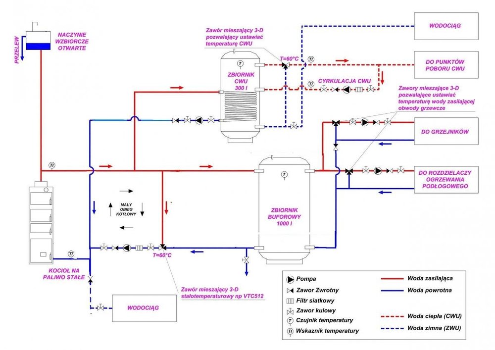

Jak nie chcesz dalej dymic paląc małą moca w nowym nabytku to mimo wszystko rozwaz bufor , nawet jak teraz jestes na nie do bufora to choc przygotuj instalacje bo i tak bedziesz przerabiał by podłaczyc nowy kocioł ;-)
tu masz najprostsze schematy ,moga pomóc
190705238_zbiornikakumulacyjnyinst2.jpg.57b2deef80fed6502852611b8f025e80.jpg.694b6372a2a1a543cd3d761a1e777d00.jpg185685358_schematinstalacjiCO.thumb.jpg.583cc23d6497278d7cccd85df66c7d4c.jpg

Do drewna mały buforek 400-500l bedzie zbawieniem,żeby pozbyć sie pików nadmiaru ciepła.Drewno trochę gwałtowniej odda ciepło i bedzie problem z opanowaniem kotła bez duszenia spalania.
Dziękuję za odpowiedzi. Oczywiście chodziło mi o orzech, nie o kostkę, ale w proporcjach które podałem. Więcej peletu, mniej węgla. Wiem że gorszego gatunku...Co do bufora brak miejsca, dlatego nie będzie. Komin czyszczony 2 razy do roku. Przy tym kiszeniu opału jak teraz sadze są suche....Oczywiście tutaj będzie zawór trój drogowy. Jeszce raz dzięki za odpowiedzi :)
