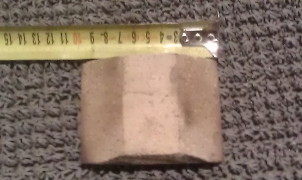

Kolego Piecuch - masz gdzieś wymiary tej płytki którą kładziesz z góry na palnik wirowy ? Wiem że to wklejałeś gdzies ale mi umkło - możesz wrzucic jeszcze raz.

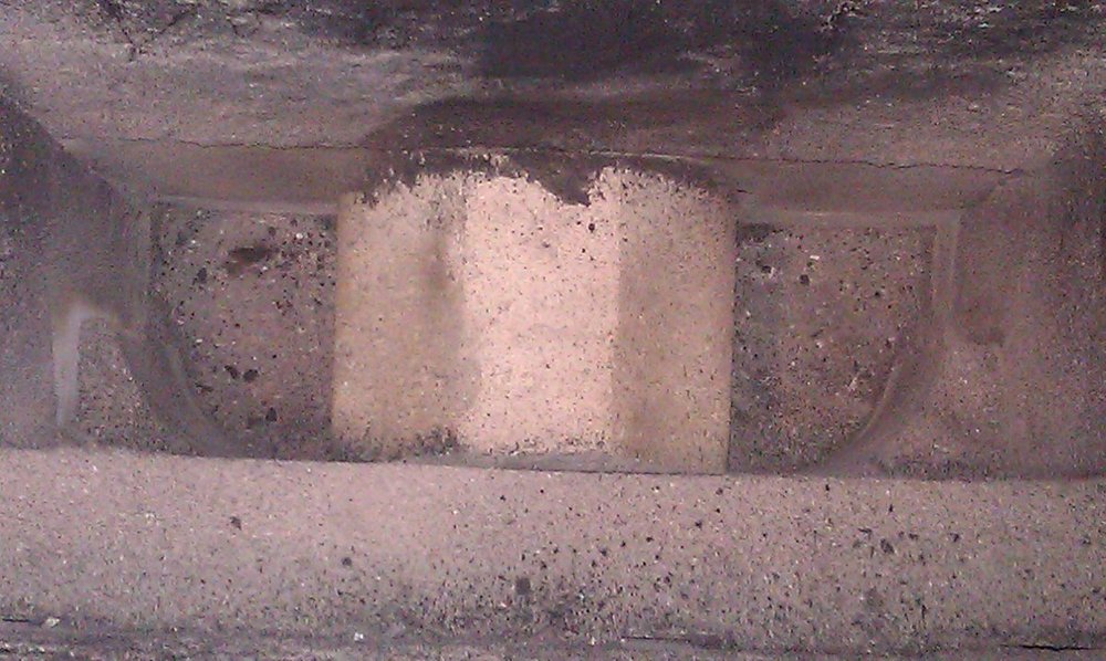

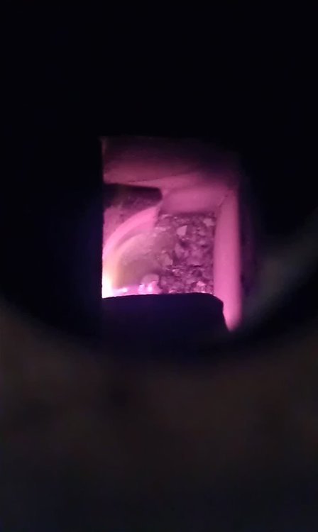

Dziś włożyłem ten daszek nad elementem wirowym z szamotki i powiem że jest trochę lepiej ,tzn bardziej się mieszają spaliny zmuszone iść przez element wirowy ,dodatkowo ta szamotka działa jak katalizator po rozgrzaniu i zauważyłem że nawet para wodna się nie wydostaje z komina ,o dymie nie wspomnę ,bez tego trochę pary było w mrozy , u mnie dziś -5 było z rana,przepływ -cug tak na oko nie osłabił się ale też za szerokiej tej szamotki nie dałem ,nie zmierzyłem jej z tego wszystkiego ale tak z 7-8 cm szerokości ma,a długość taka by oparła się o przegrodę betonową ,zamówiłem też u producenta nowy palnik wirowy ,tak na zapas,bo przegroda już pękła ,ale bez żadnej szkody dla spalania ,i zamówiłem go z przegrodą o wymiarach otworu 9x12 ,teraz mam 10x11,do drewna myślę że będzie lepiej ,a i węgiel jeszcze łyknie ,a przekrój zostanie ten sam,bo mi pasuje tak jak mam,
@maronka też chciałem tego spróbować, bo pomijając całą drame @Piecuch19 ma całkiem interesujące pomysły. Przyklejałeś ten klocek do palnika czy swobodnie leży? Co do pary wodnej to nie przesadzaj - jaka reakcja chemiczna miałaby następować żeby nawet woda się rozpadała?
Luźno leży pod małym skosem oparta o przegrodę,a para to nie wiem, nie ma jej i już ,może ta szamotka podnosi temp na tyle że nie ma co się skraplać bo tem. spalin też trochę wzrosła
Edytowane przez maronka
Umnie tez z szamotka pali sie lepiej, polozylem na elemencie wirowym bez klejenia. PW na maxa. Pieknie sie miesza, beton czerwony.

Postaram sie zrobić otwór/wlot palnika w kształcie koła lub owalu,nie wiem jak wyjdzie wysokość otworu po przeliczeniu pow.przelotu.Za wysoko nie chcę podnosić warstwy żaru.Powietrze pójdzie tak jak zrobił kol.Piecuch,podobnie też ma rozwiązane D.P.w swoim palniku.Pozostanie jeszcze kwestia wyboru czy PW ma iść z popielnika czy z fabrycznego kanału,mam możliwość wyboru.

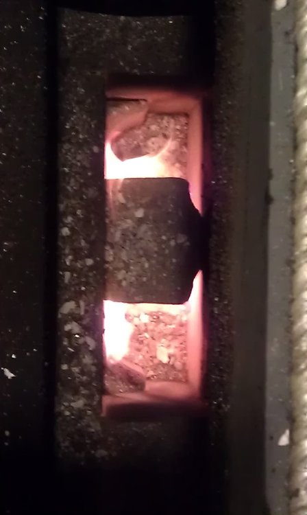

Płytke w 2016r sobie wymysliłem zaraz jak zaczełem palenie w MPMie ,sprawdzała sie z oryginalnym palnikiem i pózniej tez poszła do mojego ostatniego palnika poziomego i jest do dziś ,zdjecia kilka razy wrzucałem na forum ,tak ze mój pomysł nie nowy ,acz odkurzany kilka razy ;-)zdj nizej z 2016r ;-) i filmik  z ostatniego palnika 4x8 jaki jest do dzis i tez jest płytka

wstawiłem prostopadłościan 8x8x2,5 z szamotu nad palnik i na razie jest całkiem interesująco. Kocioł startował dłużej niż zwykle, bo jednak mały opór to robi, ale jak tylko zaczął dopalać to zdaje się że ta modyfikacja może być rzeczywiście przydatna. Używam przypuszczeń bo nie mam aparatury pomiarowej. Mam wrażenie że jest ciut więcej mocy. Po przerusztowaniu dym mniej zauważalny, bo chyba lepiej spala. Płomień wydaje się bardziej biały. W załączeniu pomiary:
Przed rusztowaniem:
Po rusztowaniu:

Szerokość 10 a wysokość pamiętasz?
