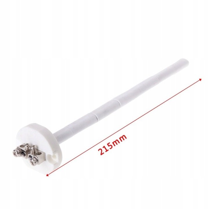

Na stałe? To chyba z tytanu
Z ceramiki :)
To jest odpowiedni element do zastosowania w strudze spalin w naszych kotłach,od palnika aż po czopuch.

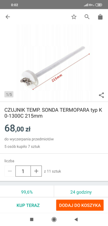

Nom coś takiego widziałem jako przystawkę do tej elektroniki.
Jest na aukcjach sonda do 1300, inne są raczej do cieczy i do powietrza a ta jest z ceramiki (6 tulei ceramicznych)
Aukcja sonda
I elektronika TERMOMETR TM902C -50~1300 C TERMOPARA TYP K
0af5c8e648458c293dc473754462
Edytowane przez miki1212
Dobrze że wstrzymałem się z zakupem multimetru z sondą,bo był w cenie termometru,a możliwości pomiarowych więcej.Kupię jednak tę ceramiczną sondę bo na bank jej nie zniszczę.

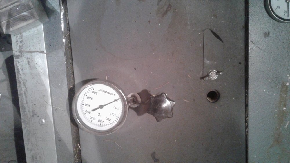

1 godzinę temu, carinus napisał:
Ja chciałbym tylko do czopucha,ale coś niezniszczalnego temperaturowo.
20190111_121754.thumb.jpg.41d968afcc64a9ef587b728ced856177.jpgCoś takiego polecam do czopucha
Takiego już mam,ale wszyscy wiemy że czułość tych termometrów jest mizerna.Delikatne zmiany temperatury są niewykrywalne.
