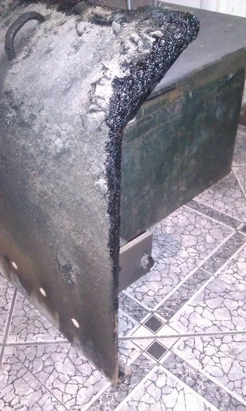

Co do zmiejszenia mocy to od razu bierz blache zmiejszajaca ruszt-taniej policza w zestawie  ,zmiejszy o ok 1/3 i tak mniej wiecej sie zblizysz do max wyliczonego z ciepłowlasciwe zapotrzebowania na ciepło ok 7Kw  ,ale jak dom wygrzejesz i bedzie typowa lekka zima to bedzie potrzeba 3-5Kw i zaczna sie problemy z nadmiarem mocy.

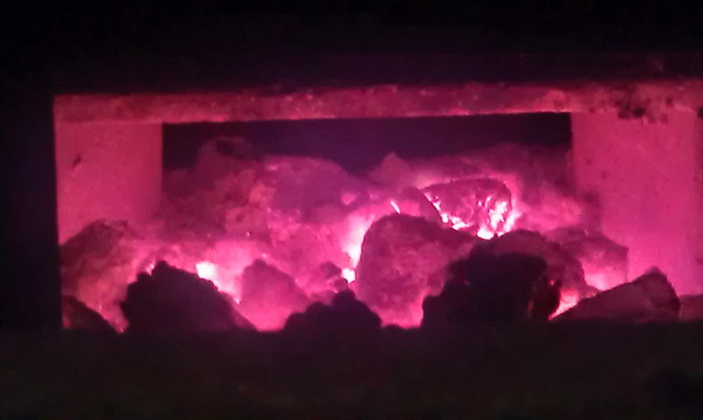

Chyba ze jest ktos w domu i bedzie palone porcjami ,np rozpalasz ,dajesz do pół węglarki wegla wypalasz to do żaru az go będzie z 10cm ,na to z 10cm drewna jako kołek itp i na to nastepna porcja wegla 1/3 weglarki  ,drewno po to ze jak dasz węgla na żar zrobi się zadyma i zanim palnik zaskoczy płomieniem minie do pół godziny ,a w tym czasie swieca dymna z komina ,a tak drewno sie spali czystym ogniem i stopniowo zacznie sie palic nowa porcja wegla ,sprawdzone w praktyce .
Wypalanie do warstwy żaru to brak dymu po otwarciu komory załadowczej ,ew szybko wygarniasz kamienie itp jak sie trafi i oczyscisz wejscie do palnika jak cos tam wpadnie do środka .
Pamietaj że ten typ kotła ,tzn dolne spalanie jak dostanie dobrego opału i powietrza odda do 2x tyle mocy co ma na tabliczce znamionowej ,i problem główny jak tu czytasz to tylko nadmiar mocy i dlatego wszyscy po koleji jednak przekonuja sie do bufora , nawet moze stac gdzies za sciana jako obudowana szafa itp , znajdz mi tu choc jedna osobe której brakło mocy na MPMIe ?

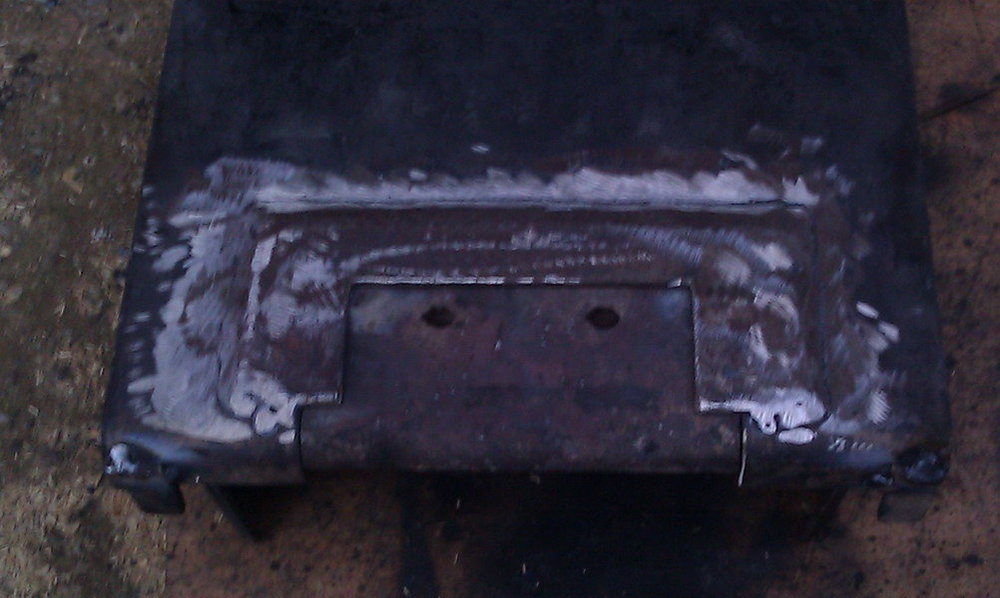

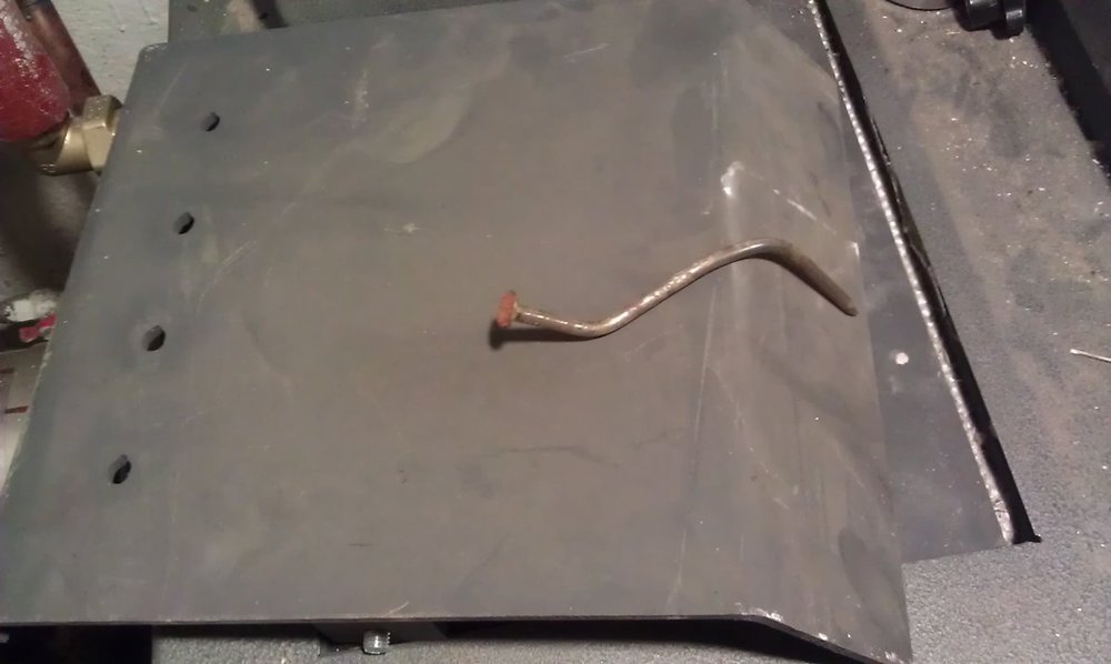

Teraz juz nie trzeba kombinować jak ja wycinałem  ,producent robi takie wycięcie w blasze na dole i fajnie widac wejscie do palnika jakby trzeba było oczyscić palnik
IMAG0127.jpg.0e98fee648b6317f0bdf2783ee4a78d6.jpgIMAG0143.thumb.jpg.ad9dae9722309024fbf27b1dcdab3326.jpgIMAG0144.thumb.jpg.e2d5b38dcc2d4a8c3980228cc5555d97.jpg

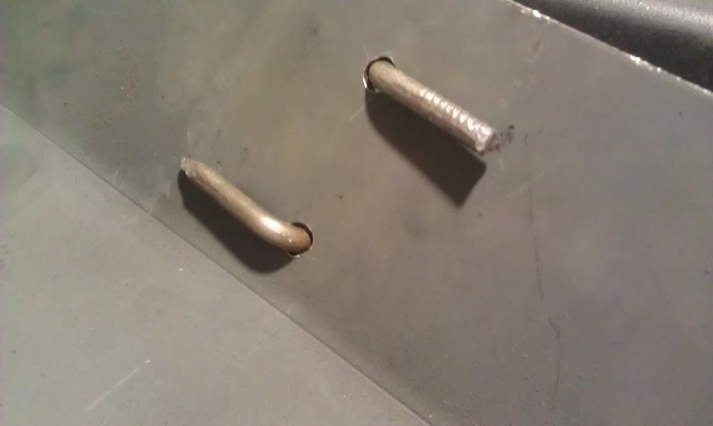

@brodekb ja takiego wyciecia nie mam, tylko dwie okrągłe dziurki o średnicy około 2cm na jednej wysokości i dwa prostokątne poziome nacięcia poniżej dziurek. Można przez nie wsadzić pogrzebacz, ale moja ulubiona metoda czyszczenia zimnego kotła czyli odkurzacz niestety nie przejdzie.
Zgadza się ta oryginalna blacha jest do bani,takie lub nawet większe wycięcie jak u kolegi brodekb było by praktyczniejsze
Jak będę miał czas to też sobie wytnę, a dziurę będę zatykał szamotami jak kolega @Piecuch19. To chyba zwykła stal i da się ją ciąć tarczą?
Pytanie tylko jak teraz tą blachę wyciągnąć jak ścianki pozarastane... Jakiś dobry sposób na usuwanie? Koksem rozpalić?
Edytowane przez rarek
ja z góry takim szpikulcem odrywam smołę (jak jest niewypalona a chcę blachę wyciągnąć), potem z jeden - dwa strzały brechą od strony środkowych drzwiczek i podważam breszką do góry. Po chwili mocowania zawsze wychodzi ;).

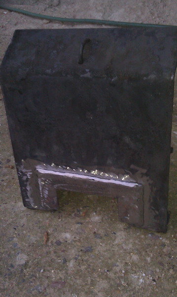

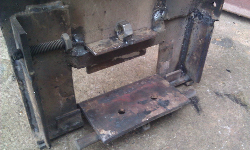

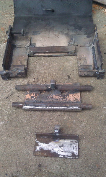

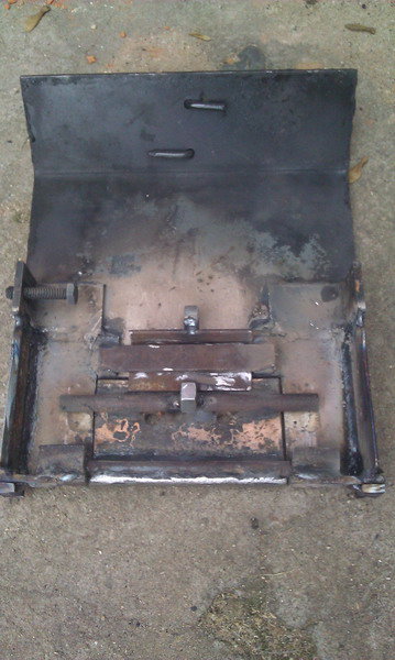

Ta oryginalna blacha tnie się łatwo ,ale chyba to jakiś lepszy gatunek bo wytrzymalsza na żar , blachę żaroodporna dostałem od kolegi kawałek 8mm i z niej sobie aktualnie dospawałem czoło tej oryginalnej co ma styk z żarem na wys ok 15cm i też z okienkiem ,  ta żaroodporna to masakra z cięciem,iskier mało ,a tnie się jak kamień prawie tarcze sie sypia i co chwila nowa. tarcza
Jak by kto wycinał otwór na dole w blasze to dobrze zostawic na dole pasek z 2-3cm blachy na wysokość ,jak otwór jest otwarty do samego rusztu na dole to sie wysypuja drobne wegielki w strone drzwiczek  i nie dopalaja ,widac jak sie otworzy popielnik z przodu duzo drobnicy nie przepalonej ,mozna delikatnie zebrac i do kotła od razu .

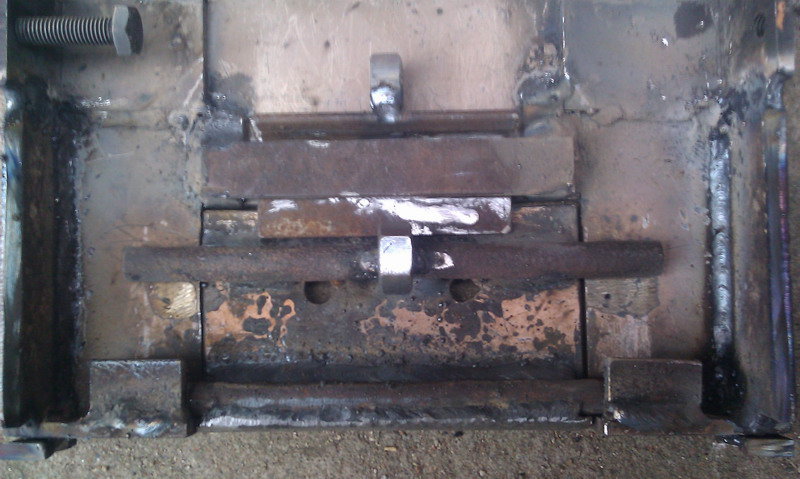

Można też dać szamot na płasko to akurat 11cm ale po ruszaniu rusztem ten cieńszy co chwile się łamał i nowy ,a ten grubszy 64mm ciężko sie wyjmował na gorąco jak jeszcze był przyklinowany blachą ,to nawiercałem otwory 12mm żeby wsadzic preta i podważać -tak z praktyki ;-) i została klapka

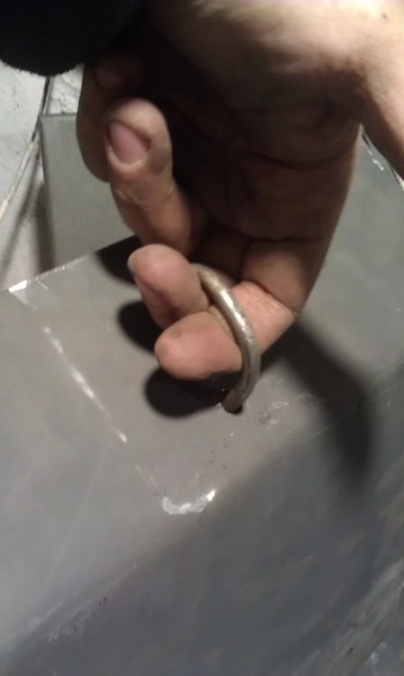

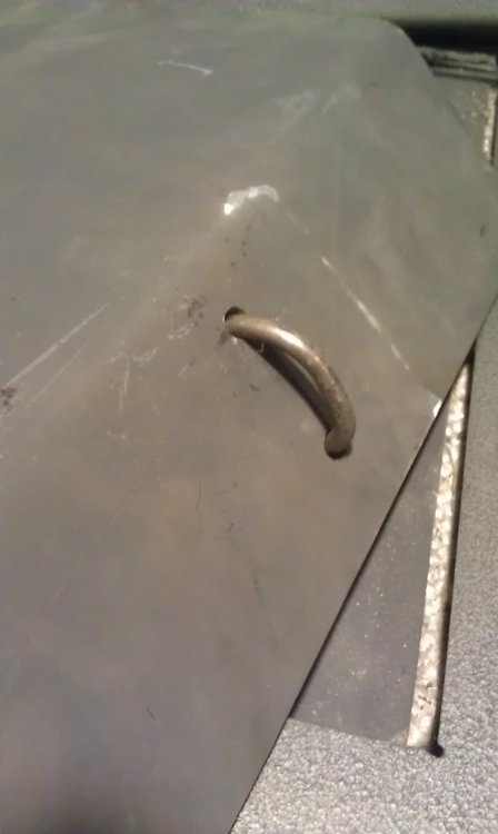

Ja robiłem ten otwór z klapka ,bo nie wiedziałem jak sie zachowa cały czas otwarty ,troche kombinacji było , później dospawałem kawałek blachy z przodu ale sie spaliła-wyciołem  i teraz dospawałem ta żaroodporna i tak zostało do dzis
Najpierw myslałem ze do czyszczenia bede wyciagał tą blache ale jak zarosła smoła zdj nizej  to dałem na luz bo nie mogłem jej wyrwać łańcuchem i łomem i wyciełem ten otwór ,dobrze tez dorobić ucho do wyciagania blachy ,i to solidne !
IMAG0060.jpg.1025e5f7c112c00adbf450141d86ab61.jpgIMAG0081.jpg.c4d2032cd099c5165dcd1770f789d800.jpgIMAG0085.jpg.8a24cec6dfbe2b7d3621b9b982126463.jpgIMAG0091.jpg.2e1555e469764a17843ee40501a6c3dd.jpgIMAG0092.jpg.cc06b2118d66d1f53c7d3e9accdb08e4.jpgIMAG0123.thumb.jpg.3ee02195cd21a830c7130fcda6a8fd7c.jpgIMAG9941.thumb.jpg.0f992c2ca7ae63f5d58859816b5edb29.jpgIMAG9942.thumb.jpg.006d1dda7cd7bcdbb2a88f5b6672545c.jpgIMAG9943.thumb.jpg.d1fd99cab1a9a6dcd2c206e1d952d7d7.jpgIMAG9944.thumb.jpg.dbe7e38f0082818977af354cde8af0d2.jpg
