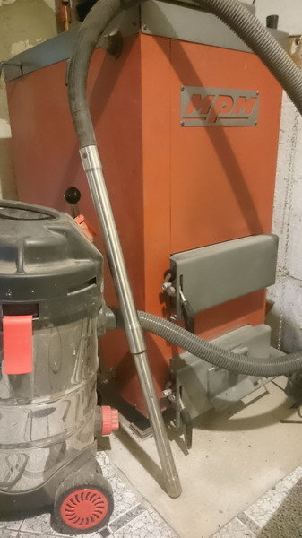

W kwestii odkurzacza to brac taki co ma wyraźnie napisane że nadaje sie do pyłu szlifowania gładzi gipsowej -ważny parametr, ale taki juz kosztuje ,nawet marketowy co ja mam zdj nizej ,plus stalowa rura z odkurzacza domowego ,,i co też ważne najlepiej spisują sie worki z mikrofibry do takich odkurzaczy -tak z praktyki
Te odkurzacze z filtrem hepa itp experymenty do kominków co maja strzepywanie pyłu z filtra itp to do niczego sie nie nadaja ,mam taki na strychu ,Maronka też ma jak pamietam ,naprawde na wyrób przypominający hobok na farbe 20l z silniczkiem na górze to dać na luz , moge swój sprzedać ,ale lepiej nie zeby kto mnie nie "pozdrawiał"  ;-)
