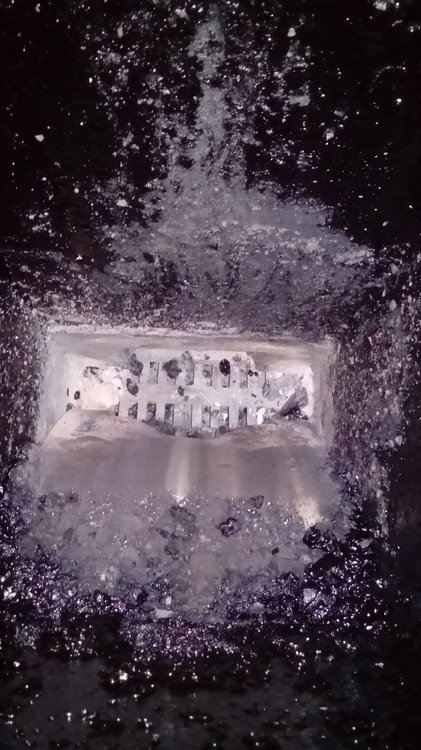

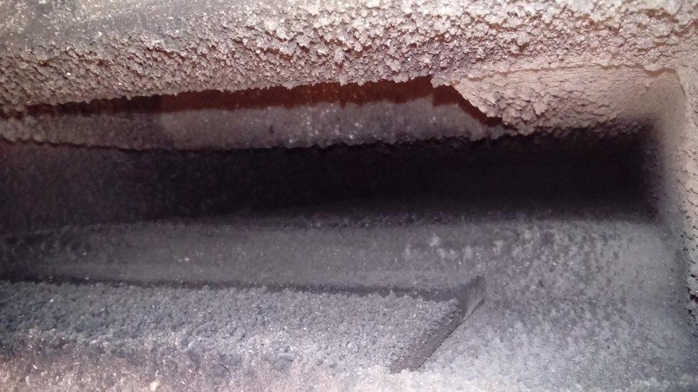

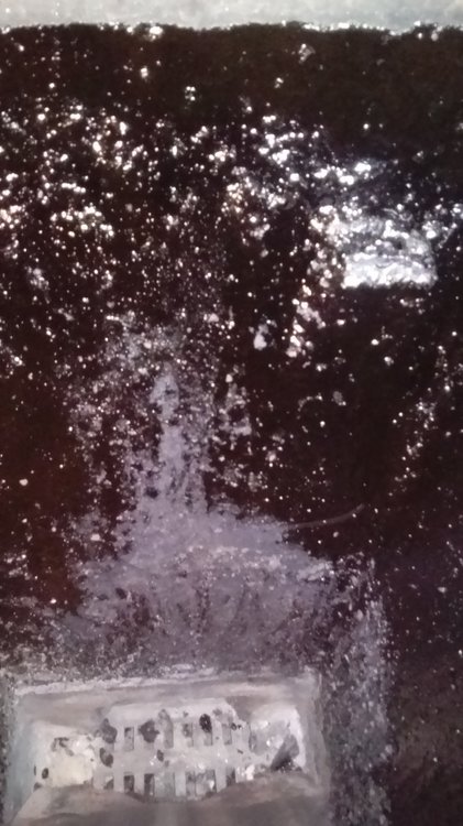

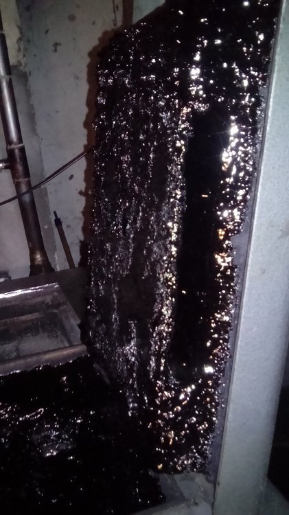

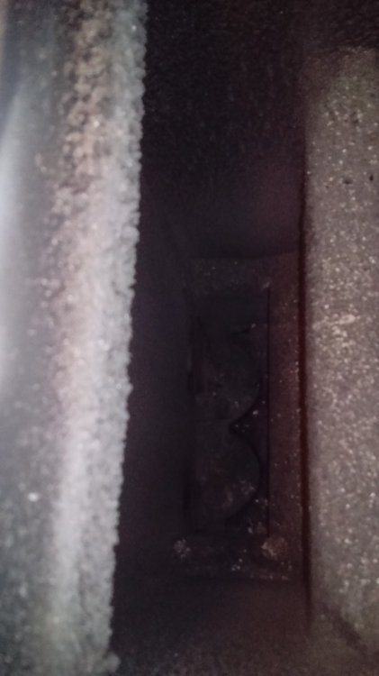

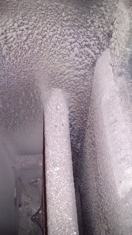

Koledzy, jak wyglądają wasze wymienniki? Też macie tyle sadzy co u mnie?
Wrzucam fotki zrobione równo po tygodniu palenia (węgiel Wesoła, zmniejszony ruszt, rck na 15) - sadza sypka, schodzi pędzelkiem, ale jednak jest jej sporo - około 7 litrów z samego wymiennika.
Tak ma być czy może coś u mnie ze spalaniem nie tak?

Wymiennik ujdzie 7 l trchę dużo ale ilość i wygląd   smoły w zasypowej to tragedia. Podawaj więcej powietrza górą, nie obawiaj się rozpalenia całego zasypu.
Przekonasz się że widok suchej /po obierkach ziemniaczanych nawet białej/ komory zasypowej cieszy oko.

Hamis miałem to samo na wesołej - sadzy jest  od groma.   Ostatnio włożyłem płytkę nad palnik - ale chyba jest zbyt duża ok 11cm dł  bo tłumi mi ciąg - szczególnie przy rozpalaniu, ale jak sie rozpali to jest lepiej i mniej sadzy
W poprzednich postach ktoś wspominał o zasypywaniu węgla warstwą trocin co miało zapobiegać zarastaniu komory. Nie mniej jednak 7 litrów z wymiennika to bardzo duża ilość - może jakiś węgiel lipny?

Ja też teraz miałem kocioł opalany przez tydzień węglem z Wesołej,kupionym jeszcze 2-3 lata temy(wybieram dolne pokłady zasypu) i może wrzuce fotkę z wymiennika zarośniętego 1-2 mm sadzą,którą usuwam tylko miotełką,nie trzeba tego skrobać.Sadzy na wymienniku mam może w ilości dobrej szklanki,góra dwóch szklanek.Komora zasypowa podobna,gdyż nie mam już trocin do mieszania z węglem,a jest to perfekcyjna zapora przed smołowaniem ścianek.Cały zeszły sezon mieszane były trociny z węglem i czystośc ścianek,a nie wspomne o braku dymu przy otwieraniu kotła,budziła podziw.

Ok to zapobieganie już mamy. A jak wyczyścić? Mimo zamykania wszystkich klapek, RCK na maksa i krótkiego obiegu nie kopci mi tylko jak jest tylko żar, a wtedy trudno schodzi smoła (dodam że też z węgla). Załadować drewnem i rozpalić cały zasyp?
Paląc drewnem powietrze puszczam przez zasyp i wtedy komora jest czysta a po użyciu węgla nawet troche wyczyszczona ze smoły.W Twoim przypadku rozpaliłbym drewnem i nagrzał kocioł bez odbioru ciepła do wysokiej temperatury.Jak wypali sie drewno,kocioł bedziesz miał gorący i wtedy zeskrobiesz całość dosyć łatwo.Potem na to znowu drewno i spalisz co zeskrobałeś.
