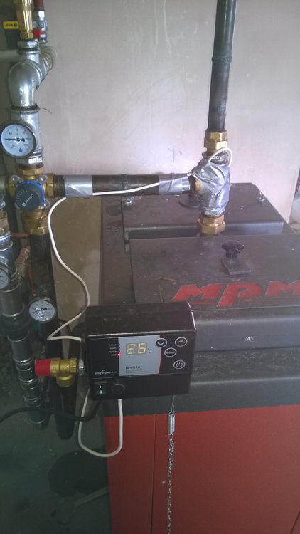

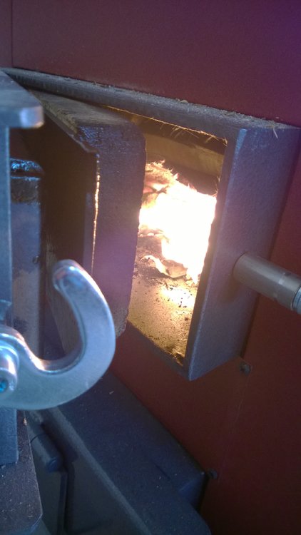

Wnioski:
Paliłem cały dzień. Miarkownik pracuje ładnie ale nie podoba mi się ta smoła wszechobecna która już pozaklejała wszystko, dziś chwile byłem i miałem problem z otwarciem drzwiczek :(. Jak teraz czytam to moim błędem jest że miarkownik całkowicie mi zamyka dolot. Podkręcę regulacje tak żeby miarkownik mi całkowicie nie zamykał dolotu co jak czytam w necie jest główną przyczyną produkcji smoły. Zauważyłem że miarkownik pokazuje mniejszą temperaturę niż termometr na kotle o około 10 stopni.  W następną Sobotę dalsze próby już może z podłogówką.

Przy paleniu drewnem musisz podawać powietrze przez drzwiczki załadowcze i ustawić miarkownik tak aby nie odcinał całkowicie przepływu powietrza. No i drewno musisz ładnie w komorze ułożyć i najlepiej przesypać trocinami żeby nie rozpalał się cały zasyp jak na filmiku. Pali się w komorze zasypowej i przez to masz smołę. Konieczne podawanie powietrza przez drzwiczki zasypowe i przesypywanie trocinami powinno pomóc. No i oczywiście podawanie powietrza wtórnego które masz z boku kotła.
Edytowane przez SebekKry
To że masz różnice temperatury to kwestia zamontowania czynnika temperatury na rurze nie jest to dokładny pomiar. Czemu nie zamontujesz sobie w miejscu werzownicy schladzajacej masz tam wkrecony korek 1/2 '' to wstaw sobie tuleje zanurzeniowa i masz idealny pomiar ze środka pieca.
Tam gdzie jest wsadzony czy wkręcony termometr na górze kotła powinna siedzieć sonda od miarkownika. Ten termometr do niczego nie potrzebny, poza ciekawością jaka jest temp. wody kotła. To już lepiej żeby tam siedziała sonda miarkownika. Wsadzić, upchać ciasno wełną mineralną i wystarczy.

na tym korku masz drobny przeciek przynajmniej tak się wydaje na zdjęciach. Ten termometr powinien być włożony w tuleje zanurzeniową to go wyciągnij i włóż ten czujnik od miarkownika a jak go nie chcesz wykciągać to kup tuleje zanurzeniową i włóż go w miejsce gdzie masz wkręcony zawór bezpieczeństwa a zawór przenieś na drugą strone pieca w miejsce tego korka z wężownicy schładzającej.

Dlaczego tak dymi?
Bo klapka miarkownika jest podniesiona. Przed otwarciem środkowych lub załadunkowych drzwiczek klapka musi być domknięta.
I heso „dojście do tych oczywistości zajęło parę lat” ?
Ze klapka ma być zamknięta to nie wiedziałem - dzieki za podpowiedź i wszystkie rady. W Sobotę dalsze testy z nową wiedzą. Dym z komina bialy i prawie niewidoczny.
