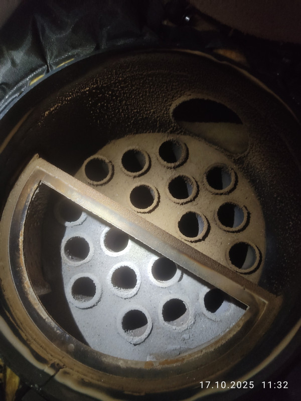

  3. Witam. Jak w tytule. Czy kolor wymiennika jest prawidłowy? Bo jakiś taki dziwnie biały w pierwszej części. Po tygodniu palenia. Spalone 6-7 worków pelletu dębowego. Czy coś regulować? Czy jest w porządku?

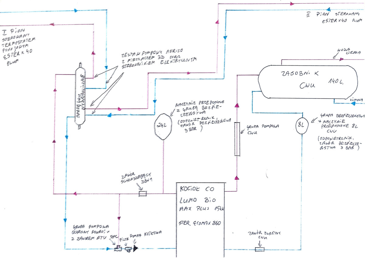

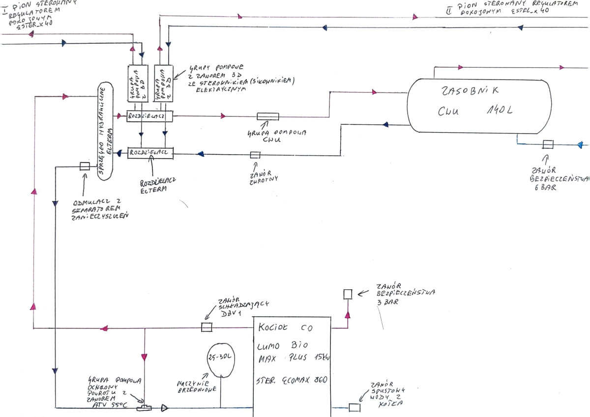

  5. Witam ponownie. Takie szybkie pytanie. Bo okazało się że według mojego schematu nie będę mógł wyjechać na zasobnik CWU z trzeciego wyjścia na rozdzielaczu i muszę wpiąć go przed sprzęgłem. I teraz pytanie w którym miejscu najlepiej? Przed mieszaczem zasilanie i powrót, za mieszaczem zasilanie i powrót czy zasilanie przed mieszaczem a powrót za mieszaczem?

  7. Witam raz jeszcze. Czy kolega @sambor mógłby zerknąć raz jeszcze na mój poprawiony schemat. Byłbym bardzo wdzięczny.

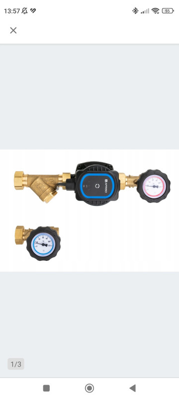

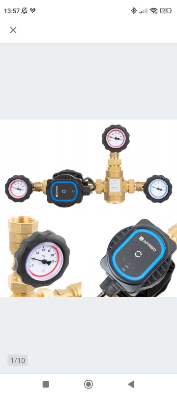

  8. Przepraszam że tak zawracam głowę, ale czy można podrzucić jakąś fotkę lub linka do tych zestawów. Odwiedziłem tą stronę ale nie wiem które to ma być. Bo instalację według schematu ogarnę ale jeśli chodzi o zakup specjalistycznych części to ja jestem trochę zielony.

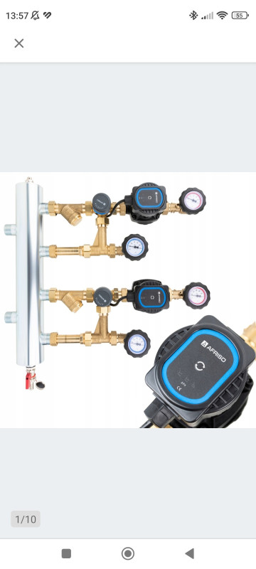

  9. Bardzo dziękuję za szybką odpowiedź. Myślałem o takim gotowym zestawie sprzęgła jak na załączonym zdjęciu przez to tak narysowałem. Czy to gotowe będzie działać niepoprawnie? Bo ono podobno ma w środku jakąś przesłonę.
  10. Witam. Mam nadzieję, że autor posta się nie pogniewa jak podłączę się pod temat, gdyż też stoję przed wymianą kotła na pellet. Kocioł to będzie Lumo Bio Max Plus 15 kw ze sterownikiem EcoMax 860. Do podłączenia są dwa niezależne mieszkania nie ocieplonego budynku plus zbiornik cwu 140l. Instalacja na dwa piony. Chciałbym aby z każdego mieszkania za pomocą sterowników pokojowych ester x40 i mieszaczy 3d można było niezależnie sterować temperaturą w mieszkaniach. Narysowałem sobie taki schemat. Czy ktoś byłby w stanie zerknąć czy ma on możliwość działać? Byłbym bardzo wdzięczny. Dodam że sprzęgło i grupy pompowe mam zamiar kupić takie już gotowe z całym osprzętem aby nie kićkać się w skręcanie.
