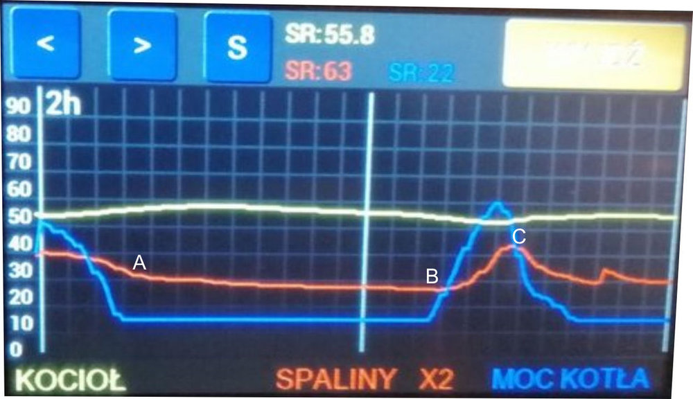

Zakupiłem ten sterownik używam go 3 tygodnie czy coś jeszcze mogę poprawić w spalaniu
myślę że
 między punktami A i B  opał zostaje wypalony przez co w punkcie B jest go za mało  ,albo ilość opału jest właściwa ale z powodu za słabego nadmuchu przy mocy 10% opał jest za słabo rozpalony, to dlatego w punkcie B przy wzroście modulacji (nadmuchu) temperatura spalin nie idzie w górę , i  podnosi się dopiero po 20 minutach w punkcie C
powinieneś zajrzeć na palenisko w punkcie B i sprawdzić ile i jak rozpalonego opału jest na palenisku w tym właśnie momencie
jeśli paliwa będzie mało ale będzie dobrze rozpalony , powietrze minimalne jest za duże i wypala opał w niskiej modulacji
jeśli paliwa będzie dużo ale nie będzie rozpalony ,powietrze minimalne jest za małe i nie starcza na rozpalenie węgla w niskiej modulacji
 jeśli możesz wstawiaj fotki samego wykresu, oraz puknij w wykres 2X aby spaliny były pokazane w skali X1

Witam. Kolego @jolo747
Fajny opis, jeszcze jakbyś opisał zaznaczony przedział i wpływ tych trzech wskazań wykresów i dlaczego tak się dzieje, temperatura kotła do temp spalin i modulacji.
Nie mam pojęcia dlaczego tak się dzieje i jestem ciekawy.

Jak dla mnie to powietrze górne za a wysokie. Dmuchawa chyba 80-tka patrząc na zakres i dla 10kW to wg mnie za dużo. I stąd bujanko i rozjeżdżanie się spalin względem modulacji.  Możliwe też że modulacja minimalna jest zbyt nisko dla tego palnika/dmuchawy/węgla i wypala palnik.
Ale w sumie dobrze się mówi nie wiedząc jak to się pali, czy palnik uszczelniony itp... :-) .
Filmiku nie mogę coś otworzyć.
Edytowane przez krisgie
10 godzin temu, krisgie napisał:
Jak dla mnie to powietrze górne za a wysokie. Dmuchawa chyba 80-tka patrząc na zakres i dla 10kW to wg mnie za dużo. I stąd bujanko i rozjeżdżanie się spalin względem modulacji.  Możliwe też że modulacja minimalna jest zbyt nisko dla tego palnika/dmuchawy/węgla.
Dmuchawa wpa 06 i wszystko uszczelnione to zmniejsze moc dmuchawy maksymalna zobaczymy co będzie się działa bo minimalnej już nie zmniejsze bo sadza się osadza

spadek temperatury kotła się zatrzymał, temperatura na kotle zaczęła wzrastać, znacząco (35stC) poszła do góry temperatura spalin, na podstawie tych i być może również innych wiadomości sterownik zdecydował o rozpoczęciu obniżania mocy,
a co na palniku ? hmm trudno powiedzieć bo trzeba było by zajrzeć, natomiast można zaryzykować stwierdzenie że w tym zakresie kopiec ma prawidłową lub dużą  wysokość i jest odpowiednio lub za mocno rozpalony,
 między punktem B a początkiem zaznaczonego przez Ciebie okresu temperatura spalin nie podnosiła się znacząco , sterownik dokładał opału i powietrza zbyt dużo po czym przed punktem C okazało się że moc jest za duża,a temperatura spalin zbyt wysoka ,  w związku z czym sterownik obniżył gwałtownie modulację ,spowodowało to falowanie/rezonans modulacji zamiast jej stabilizację na prostej linii
jeśli temperatura spalin rosła by razem ze wzrostem modulacji , spadek temperatury kotła został by zatrzymany wcześniej, sterownik nie podnosił by tak wysoko modulacji przez co wykres był by bardziej płaski a spalanie bardziej płynne

Jeżeli dobrze rozumiem po zmniejszeniu mocy modulacji powinno być lepiej czyli mniejsze wąchania
Wysłane z mojego SNE-LX1 przy użyciu Tapatalka
no nie ,najpierw musisz wprowadzić prawidłową moc palnika, moc kotła, kaloryczność, potencjał i zrozumieć co się dzieje na palenisku, potem ilością powietrza w rożnych fazach pracy kotła ,wyrególować tak żeby na palenisku była cały czas podobna ilość rozpalonego opału, wtedy linia sama się wyprostuje, spalanie spadnie,przestanie kopcić

Dziękuję za szczegółową analizę... sam posiadam m.in. SKZP-2 i jestem zadowolony, ale myślę że algorytm zwykłego Tech-a ST450 poradził by sobie z takimi kangurkami bez żadnego problemu i sam zaadoptował się po godzinie czy dwóch. Pewnie z rok wstecz pisałem czy aby nie było coś do poprawy w tym względzie... jednak wszelkie dywagacje kończyły się na podajnikach, przesypie, korektach, dmuchawach, siłownikach, opale ....i bóg wie czym jeszcze ...tylko nie o algorytmie....
Już słyszę słowa pomsty u niektórych kolegów z forum, ale to tylko moja opinia typowego wiejskiego laika.
Pozdrawiam kolegów z forum. YARO.
Jeszcze rok, dwa i ze znajomości czytania i wróżenia z wykresów skzp będą pisane prace magisterskie.
no chyba Tech i żaden inny by sobie nie poradził, jak nie ma rozpalonego towaru na palniku to nie ma z czego generować mocy, są straty i/lub dymienie
chodzi o to że jak sterownik będzie miał z czego szybko podnieść moc i potem łagodnie ją zmniejszyć to będzie stabilizacja modulacji , jak będą opóźnienia moc zadana/moc osiągnięta to będzie poszarpany wykres
