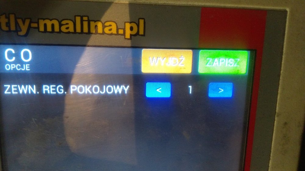

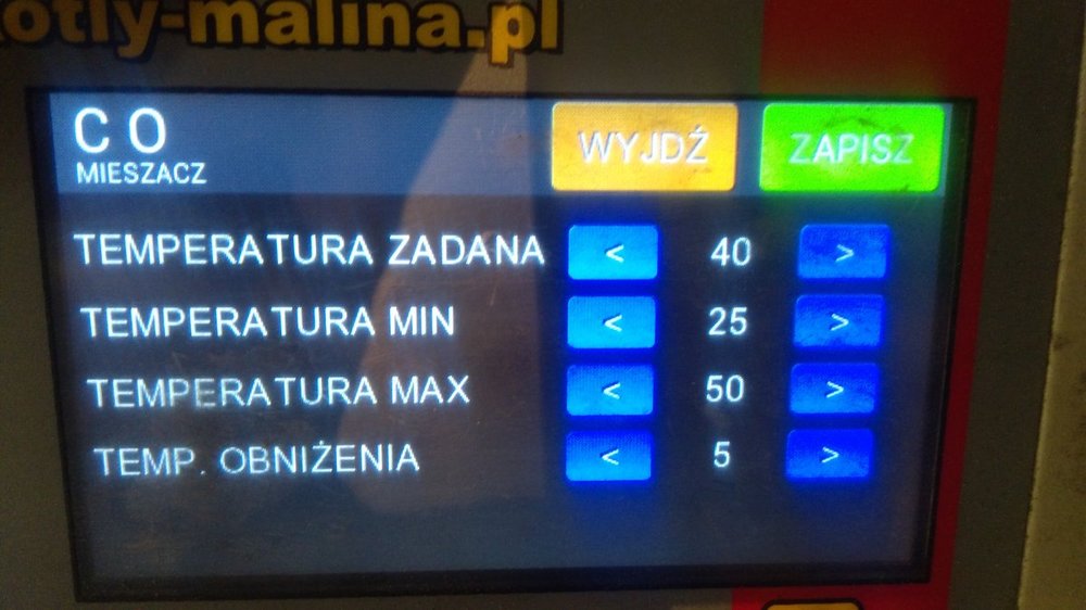

Ja w temacie opcji obniżenia temperatury na kotle po rozwarciu styków termostatu zewnętrznego.
Nie mam siłownika mieszcza.
Zgodnie z informacją: "TEMPERATURA OBNIŻENIA. Gdy ten parametr ma wartość różną od zera, to jest to wartość,  o którą zostanie obniżona temperatura na mieszaczu lub kotle gdy zewnętrzny termostat pokojowy da sygnał "NAGRZANO" - styk rozwarty.
Ten mechanizm działa tylko gdy mamy włączony w opcjach ZEWNĘTRZNY REG. POKOJOWY, a wbudowany reg. pokojowy jest w trybie STOP. "
- temp. obniżenia - 5
- włączony zewn reg pokojowy- 1
- regulatora/panelu pokojowego brak
Układ zachowuje się  standardowo - jak styk termostatu zewnętrznego się rozewrze - pompa CO1 stop, jak się zerwrze pompa start.
Soft 2.21RC
Co robię nie tak?
Ten mechanizm działa tylko dla mieszacza z siłownikiem. Nie działa dla kotła.
prawidłowy opis funkcji jest na costerowniki.pl i brzmi:
5. OBWÓD CO1  -> TEMPERATURY. Doszedł parametr TEMPERATURA OBNIŻENIA. Gdy ten parametr ma wartość różną od zera, to jest to wartość,  o którą zostanie obniżona temperatura na mieszaczu gdy zewnętrzny termostat pokojowy da sygnał "NAGRZANO" - styk rozwarty.
  Ten mechanizm działa tylko gdy mamy włączony w opcjach ZEWNĘTRZNY REG. POKOJOWY a wbudowany reg. pokojowy jest w trybie STOP.
Być może gdzieś daliśmy przez pomyłkę w opisie "lub kotle".
