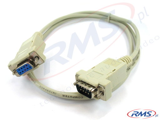

Kto poleci pewny kabelek do aktualizacji sterownika . Chodzi o taki co można kupić w sklepach z elektroniką .
Unitek Y-105
Potwierdzam co @Jockey napisał. Mam uniteka i bez problemu wszystko idzie.
Przedłużacz RS232, pewność gwarantowana.
