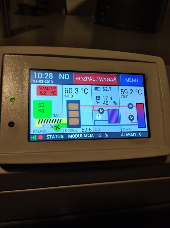

Z tego co widać, to pierwsze rozpalenie jest, bo startowałeś od temperatury 12 °C na kotle.
Proponuję aby trochę pochodził i dopiero ewentualnie zmieniaj nastawy. Wychłodzona instalacja i kocioł  przy 1 rozruchu zachowuje się inaczej
niż wygrzana.

@MarekP zbyt mała kaloryczność lub zbyt duży czas podawania . Sypie ci ten węgiel jak by miało podać na palnik 40kW . I nie istotne jest jaka jest woda w instalacji . Po to jest ten sterownik by pilnował tego i nie sypał za dużo . Kocioł ma osiągnąć swoje 100% i choćby miał pracować z tą mocą  trzy godziny nie ma prawa przesypać bo od tego są ustawienia w sterowniku  . Tym bardziej że już osiągnął zadaną i przeszedł w stan czuwania . Może falować wykresem bo ma ciągły napływ zimnej wody z instalacji i to było by normą i w tym wypadku trzeba czekać . A nie takie sypanie jak pokazałeś  na foto .

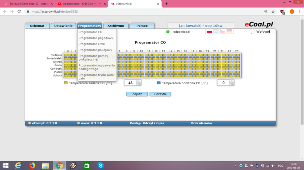

Oczywiście że ma sens,  bardzo liczyłem na ten dodatek w aktualizacji,  myślałem że będzie można jak w miśku  obniżyć zwyczajnie temp.zadaną kotła w wybranych godzinach. 341329407_Zrzutekranu(279).thumb.png.0ce51a1b235f2a5c8e9f5ef094a43fe9.png

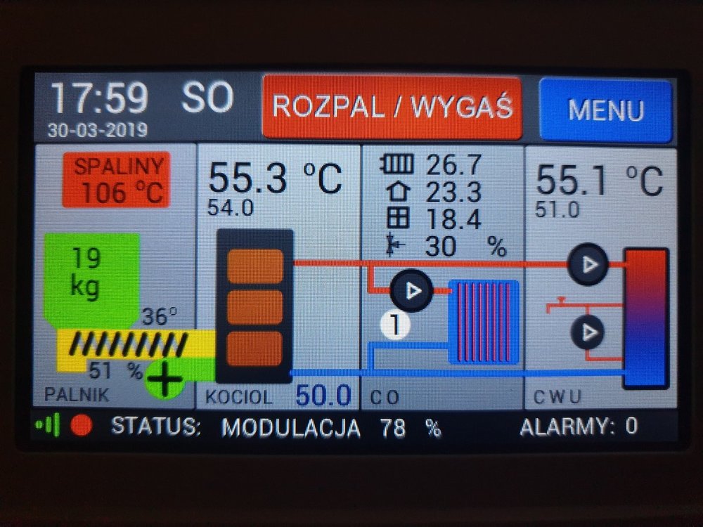

W stosunku do ostatnich wersji testowych, poprawione jest działanie wzrostu modulacji przy szybkim spadku temperatury powrotu.
Teraz parametr WZMOCNIENIE MODULACJI w w oknie CO1->POWRÓT działa bardzo wyraźnie.
Działa bardzo wyraźnie. Temperatura powrotu spadła z 52 do 50 stopni a modulacja wzrosła z 7% (minimalna moc) do 78%.
Modulacja ustawiona na 2.
To można zrobić z poziomu menu kotła. Masz tam programator czasowy i ustawiane obniżenie temp. kotła. w wybranych dniach/godzinach.

@MarekP zbyt mała kaloryczność lub zbyt duży czas podawania .,
Czas podawania w trybie automatycznym nie wpływa na całkowitą ilość podawanego paliwa tylko na częstotliwość podawania.
Gdy zmniejszamy czas podawania, sterownik automatycznie zmniejsza czas przerwy między dawkami i odwrotnie. Jeśli wydłużymy czas podawania, sterownik wydłuży też czas przerwy, tak aby ilość podawanego paliwa odpowiadała wpisanej mocy palnika.
@Jockey racja mój błąd .  Zapomniałem się o tej zależności . Któryś raz z kolei ;)

Ooo z tą modulacją w nowym sofcie, to może z zimnym powrotem zacznie modulowac???
Działa to dużo wyraźniej i lepiej niż w poprzednich wersjach.
Trzeba jednak zwrócić uwagę na jedną rzecz, otóż ustawiając wzmocnienie modulacji (powrotu), na wyższych wartościach ustawień tego parametru, może dojść do takiej sytuacji, że temperatura kotła będzie utrzymywać się cały czas powyżej zadanej, pomimo ciągłej i płynnej modulacji, a po 2 godz. kocioł może się odstawić z uwagi na to, że upłynął ustawiony czas przekroczenia temperatury zadanej.
Parametr trzeba dobrać doświadczalnie do zachowania się swojej instalacji, bo są dość wyraźne różnice reakcji modulacji i samego trzymania zadanej w zależności od wielkości nastawy, Na pewno każdy coś dla siebie dobierze
