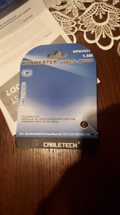

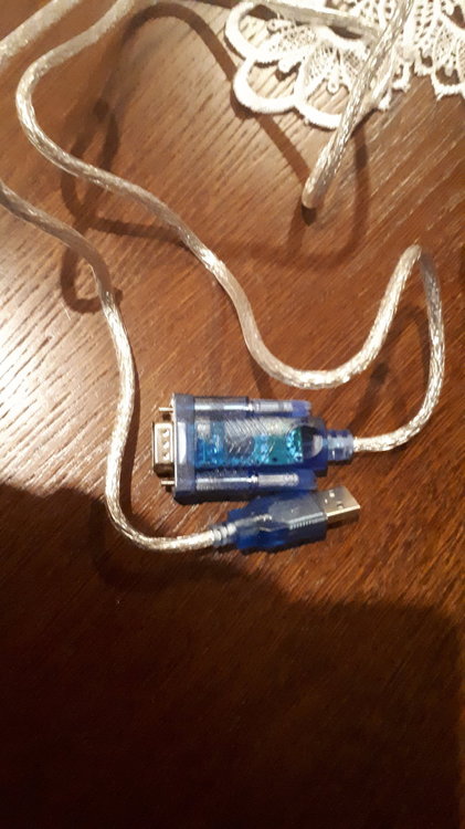

Witam. Kupiłem konwerter ale nie mogę zaktualizować sterownika. Gdy wsciskam aktualizację zaczyna coś pstrykac w sterowniku zaczyna się włączać podajnik i wyrzuca błąd na laptopie. A sterownik się zawiesza. Trzeba go wyłaczyc z prądu. Jakieś porady??

Daj zdjęcie jaki kabelek kupiłeś do aktualizacji bo nie wszystkie działają na oryginalnym z timelu nie ma żadnych problemow
Wgrałeś sterowniki dla kabla?
Tak sterownik zainstalowany
Ja na tym kablu też miałem te same objawy. Polecam konweter digitus
