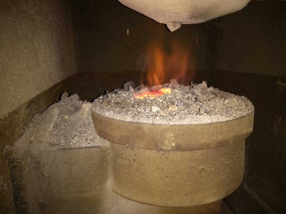

Sławku zależy kto czego oczekuje na wysokie moce są nawet niezle ale na niskich sam wiesz jak to wygląda jak trochę powalczyłem i jest do przyjęcia ale super idealnie nie jest w sumie gdyby nie ty to nic bym nie walczył z tym palnikiem i nie wiedział bym że może być lepiej niż było wsumie teraz jestem zadowolony nawet ale się nakombinowalem trochę a wklejanie korony to śniło mi się po nocach.zostsje narazie przy tym co jest a rozbudowuje instalacje miał być jeszcze jeden obwód a będą jeszcze dwa tak to sobie obmyslilem .
Teraz mój technix pali tak dla mnie to wystarczy fe1526e10c44a8f14aa1173656fae8d6.jpg
Jak Technix ma dobre palinki to ja ksiądz jestem.
Bo masz za duży palnik dlatego te problemy
Marek ładnie ci to pali
