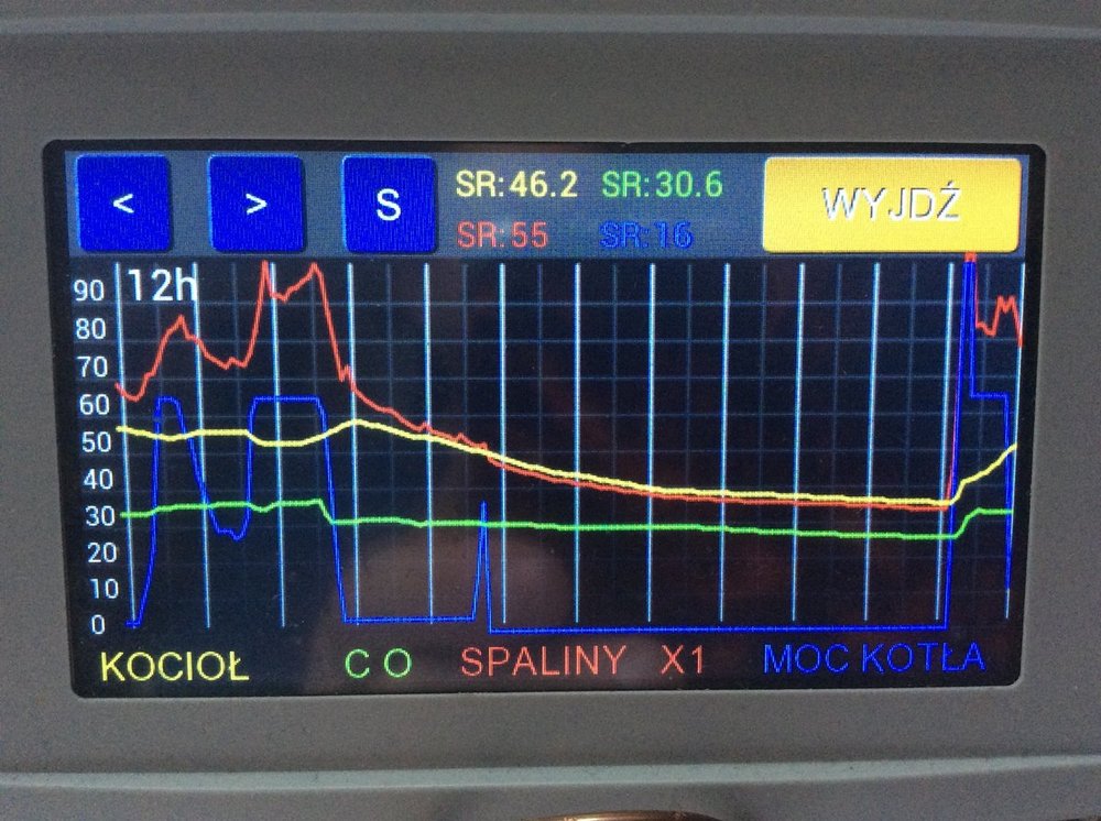

Podpowie mi ktoś co to mogło się stać jak mi wyświetlił awarie zanik płomienia , opał w zasobniku jest mech.wszystko ok a tu taka awaria , ale po 6 godz. Stania uruchomiłem bez rozpalania.
Temperatura spalin najprawdopodobniej spadła za nisko jeśli masz wersję softu 2.20 to był problem z wyjściem z czuwania wygraj 2.21rc

Wersje mam 2.17B to zdarzenie już w tym tygodniu drugi raz
Jak wyłączę pompę CO mam podobne wykresy
To nie żadna awaria...
Pochwal się jaką ustawiłeś temperaturę obniżenia kotła, to będziesz miał odpowiedź dlaczego tak się dzieje..., poza tym wyczyść czujnik spalin.
Jeżeli temperatura spalin przez (bodajże) 3 godziny nie rośnie i jest niższa od temperatury kotła, to Ci się wyświetli zanik płomienia, brak paliwa wyskoczyłby, gdyby sterownik przeszedł w modulację i nie rosła temperatura spalin oraz kotła.
A u Ciebie kocioł nie przechodzi w modulację, bo cały czas masz przekroczoną zadaną na kotle z uwagi na dużą wartość obniżenia temperatury kotła (po co aż 20 stopni obniżenia? chcesz prowadzić kocioł na zadanej, która po obniżeniu wynosi 35 stopni albo jeszcze mniej?) Poza tym masz do poprawy wartości czuwania.
A jeśli nie masz tak dużej wartości obniżenia to wgraj nowy soft jak radził MarekDabrowski

Jockey temp mam 56 a obniżam na 51 to nie 20 stopni .Co tam poprawiać w czuwaniu?
Skoro tak, to wgraj nowy soft, bo kocioł się odstawił, przy temperaturze ok 50, a nie powinien
