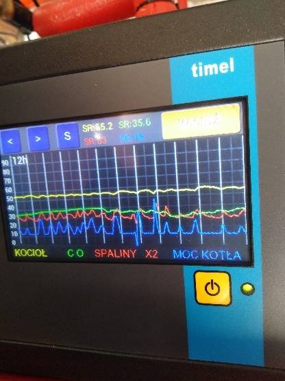

Witam wszystkich potrzebuje porady świeżo zamontowany kocioł i jest problem z pofalowanym wykresem temperatury mieszacza zaznaczę że grzejniki są podłączone pex fi 16 bez rozdzielacza instalacja pracuje od tygodnia z pozostałymi problemami się uporałem 639943110e36d47e9b39bef187532b1d.jpg
Czujnik CO tež na PEXie? Potem bardzo przedlužyč czas reakcii wentyla.
Czujnik jest zaraz za pompa na rurce miedzianej instalacja co jest źle zrobiona przez jakiegoś partacza i jak na razie trzeba sobie z nią poradzić z racji że to u mojego szwagra to na wiosnę będą nowe rurki miedziane w całej instalacji
Sprobuj czas reakcii  120 S,lub wiecej.Može bezwladnosc pompki tak dziala przy krotkej stabilizacji.Nawet przy malych temperaturach CO pompka tež sa troche zauwažalnie grzeje,jesli nie A ++
A może ta "dolegliwość" jest związana z ustawieniem temperatury mieszacza w związku z temperaturą zewnętrzną. A krócej, mieszacz pracuje z pogodówką. Jeśli tak, to wykres jest OK.
Nazewnatrz juž wiecej,niž 10°,niestety ostaje zadana.Linia jest niegrzeczna :-)
Edytowane przez bercus
Podlogowki nie ma ale za to są małe przepływy bo pex16 na całej instalacji a tam gdzie są złączki to przepływ jest 6mm to stanowczo za mały i chyba tu leży problem pex jest dobry wtedy jak jest rozdzielacz a tu go nie ma
Zobaczymy zwiększę czas stabilizacji jak to nie da rezultatu to ustawie stała temperaturę na mieszaczu
To nie wina pex 16 ja też mam instancje w pex i bez rozdzielacza wykres jest prosty
To co jest ewentualnie przyczyną a zapomniałem dodać że dom stał nieogrzewany od stycznia po spaleniu kotłowni i dopiero od tygodnia jest ogrzewany
I dla czego liczona temp. CO?
Podłączenie kotła jest zrobione z tego schematu oczywiście naczynie wybiórcze jest zrobione bo na schemacie nie mad0d50c324482c15b38603f594a02a8fd.jpg
Tak jest nowy soft i jest ustawione ja u mnie a u mnie jest linia prosta na mieszaczu i instalacja też jest robiona z tego schematu tylko ja nie mam cwu
A co myślicie żeby skrócić czas impulsu mieszacza
Z czego skrocič? U mnia 0,3 - 3 s i bezproblemu.Mysle,že lepiej przedlužyč czas reakcji,dlugi krok dzialal by tartak na linii prostej.
