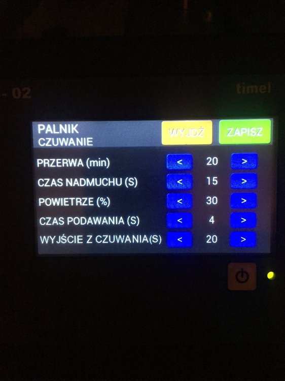

Wytłumaczy mi ktoś takie zjawisko  a mianowice temat Czuwanie
Przerwa (minuty) np.20 minut ja u mnie .
Czyli co 20 minut poda parametry nastawione poniżej ?
Tak, oprócz wyjścia z czuwania.
Edytowane przez Jockey
Te wyjście z czuwania co to czas jaki będzie wychodził z czuwania co ma w tedy robić went. Podajnik nie zadlugi czas?
Edytowane przez marekd
4 minuty temu, marekd napisał:
Podajnik nie zasłudze czas?
Spróbuj może napisać tego posta w sposób bardziej czytelny, proszę...
Pytam jak ma działać te Czuwanie bo coś jest u mnie nie tak .
co np. 20 minut ma się uruchomić i podać paliwo 4 sek , czas nadmuchu 15 sek , powietrze 30%, .Czy tak .
bo mni zaraz palnik zgaśnie
Tak ma być tyko te 4 sekundy raz na 20min to za mało ja mam 10s
 Tak.
Wyjście z czuwania to coś innego. Gdy temperatura na kotle w czuwaniu spadnie poniżej zadanej sterownik przejdzie w stan  - START PALNIKA.
W tym trybie działa tylko przedmuch przez czas ustawiany parametrem "WYJŚCIE Z CZUWANIA" w oknie CZUWANIE.
Dmuchawa działa z mocą zdefiniowanych przedmuchów w czuwaniu. Po zakończeniu przedmuchu palnik przechodzi do pracy lub modulacji.
Czyli jak zmienię czas z 20 minut na 5 minut to co 5 minut się załączy i poda zadane parametry ?
Dokładnie tak będzie.Dlugosc czasu przerwy i czasu podawania trzeba dobrać indywidualnie do każdego opału bo jeden będzie leżał i pomału się spalał a drugi szybciej czuwanie musisz tak ustawić że jak kocioł wyjdzie z czuwania do modulacji kopczyk nie może być zapadniety

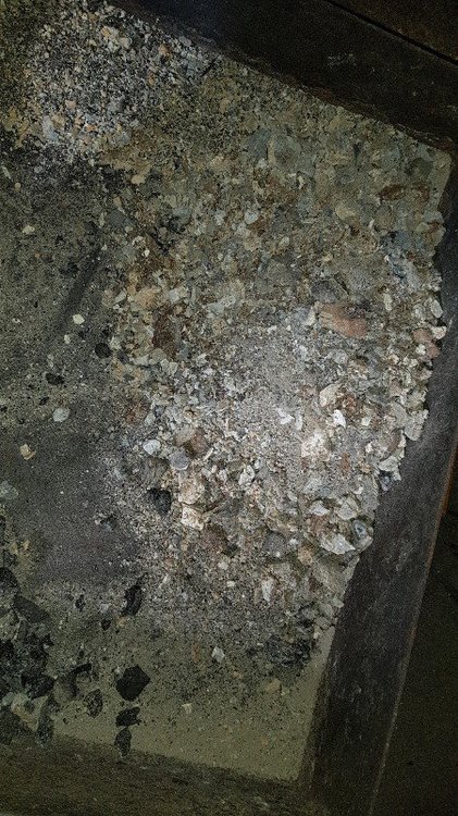

Kocioł trochę popracował w duecie z SKZP02 :)
Załączam fotki.
Wydaje mi się że duże spalanie
Jak dla mnie za nisko żar, albo kaloryczność zawyzona albo źle wyliczony przesyp, bo i powietrze maksymalne za duże chyba, większość na ok 27-30
