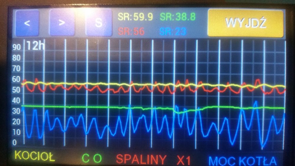

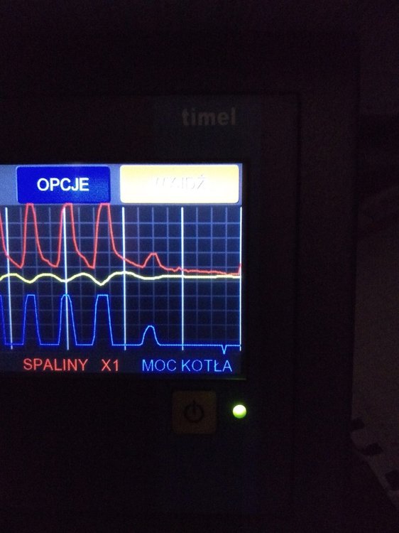

Wykres ladny,nie ma sensu korygowač.Dobro wystepuje z mocy niskej.To u ciebie jest gorzej :-)

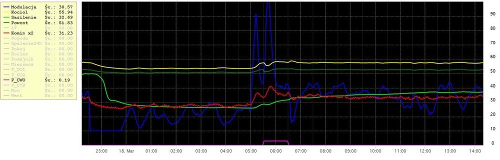

@bercus czy ja wiem czy takie szarpanie lepsze niż stała praca utrzymana blisko zadanej.
Owszem ładnie wychodzi z niskiej mocy jak jest coś do zmiany to dynamikę dał bym na 1 to wykres by się trochę wyprostował i nie bedzie takiego szarpania

Przecież Ty @FAFAŁ masz gorszą pracę palnika niż @ThomaSz i w dodatku masz obciętą moc moc max. do 40%. Zamieszanie u Ciebie robi moc min. ustawiona na 5 czy tam 6% w połączeniu ze zbyt dużym napowietrzeniem na niskiej mocy, to widać po wykresie, na mocy min. wypala Ci się paliwo, temperatura kotła zaczyna spadać, palnik wchodzi na wyższą moc bo potrzebuje paliwa, gdzie jest obcinana moc na 40%, potem przebija Ci zadaną, moc spada na min. czyli 5 % i tak w kółko. Ty masz różnice temperatury na kotle ok. 6 -7 stopni... to dużo. Przy prawidłowo ustawionym stosunku paliwo/powietrze i odpowiedniej instalacji oscylacja temperatury na kotle mieści się w jednym stopniu (jeżeli pompy pracują cały czas, bo gdy są załączane cyklicznie, to wiadomo, że po załączeniu pompy nastąpi większy spadek temperatury kotła.
Właśnie mam na 1. Jak dam więcej to ząbki są większe. Kombinowalem z podniesieniem modulacji min. I faktycznie wykres jest bardziej płaski ale na ekonomię to u mnie nie wpłynęło a przez to że w domu jestem w zasadzie tylko w weekendy a temperatura zewnętrzna może już wzrastać to nic nie zmieniam  (coby się  kociołek nie odstawiał) ;)
Ja na wykresie mam ładna sinusoidę ale mam stały odbiór ciepła i nie mam głowic termostatycznych i jeden obwód z mieszaczem co do przyszłego sezonu się zmieni dojdzie jeszcze jeden mieszacz i elektroniczne głowice czyli będą trzy obwody to już wykres nie będzie taki fajny chyba
A widzisz po wykresie że był zrzut wody w c.w. jak już piecyk dogrzal, zrobiła się plaska linia :). Mam dużo powietrza wiem . Musiałem tyle mieć bo ten węgiel co testuje przy dmuchawiec nisko kopci. Przez co minimum mocy dmuchawy musiałem dać wyżej .niestety takie węgle też są . Fajnie to odczytałes brawo :) tylko szkoda że nie zauważyłeś po co goni tak kociol a napisałem cw plus drabinka. I specjalnie dawałem tak obcięte foty  . Po to by nie analizować moich rozbieganych ustawień a pokazać że jak dmuchawa zbyt drastycznie się rozpędza to czujnik spalin wychwytuje niskie spaliny . Chciałem uniknąć jakiś doradztwo bo po prostu kopciucha mam węgiel i bardziej płasko mi sadzi kociol . Na szczęście  został wypalony . Chcesz to mi doradzić i powiedz co lepsze
1 spieki ale czystsze spalanie
2 kopciuszek ale brak spieków .

Nawet, gdy podgrzewane jest CWU, to nie powinno być takich fal na temperaturze kotła. Modulacja może falować, byleby temperatura kotła była jak najbardziej zbliżona do zadanej.
A co lepsze? Dobranie właściwego stosunku paliwo/powietrze w pełnym zakresie ustawionej i rozwijanej mocy. Niestety nikt tego za Ciebie nie zrobi, ani Ci gotowej recepty nie poda, bo to możesz zrobić jedynie Ty, obserwując to, co się dzieje na palniku, w Twoim kotle, na paliwie, którym palisz.
Jeżeli tę wspomnianą dawkę odpowiednio ustawisz, to przy pracującej pompie CWU nie powinno być takich zafalowań temperatury na kotle. To tylko moje zdanie, a Ty zrobisz, co uważasz za stosowne, to przecież Twoja kotłownia wink.gif

Czytaj ze zrozumieniem. Załączenie jakiejkolwiek pompy (Cwu również) zawsze wywoła spadek temperatury na kotle, ale nie powinno być ciągłego falowania temperatury kotła góra dół o 6 - 8 stopni, tak jak na wykresie u Fafała. Temperatura po spadku powinna spokojnie dojść do zadanej, nieznacznie ją przekroczyć i się ustabilizować, a nie falowo spadać i podnosić się z tak dużą amplitudą.
Poniżej przykład jak kocioł wchodzi o 22:30 w obniżenie nocne, o 5:00 wychodzi z obniżenia, a o 5:30 załącza się CWU. Gdy załącza się CWU spada temperatura kotła, potem dochodzi do zadanej, a po wyłączeniu CWU jest małe przekroczenie, ale nie ma ciągłej dużej amplitudy temperatury kotła.

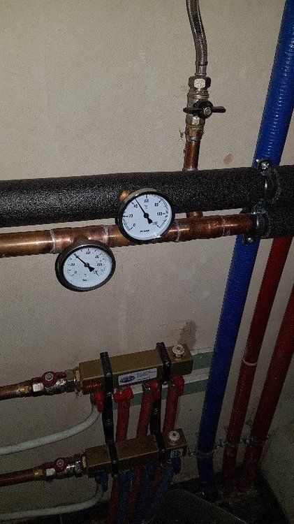

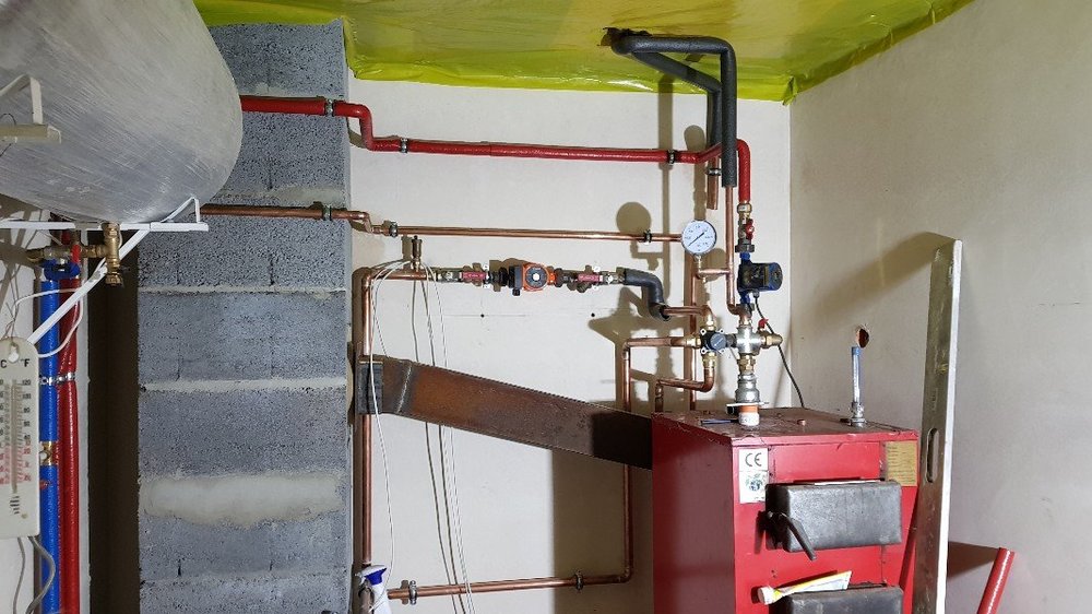

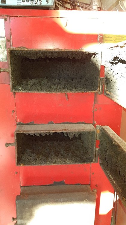

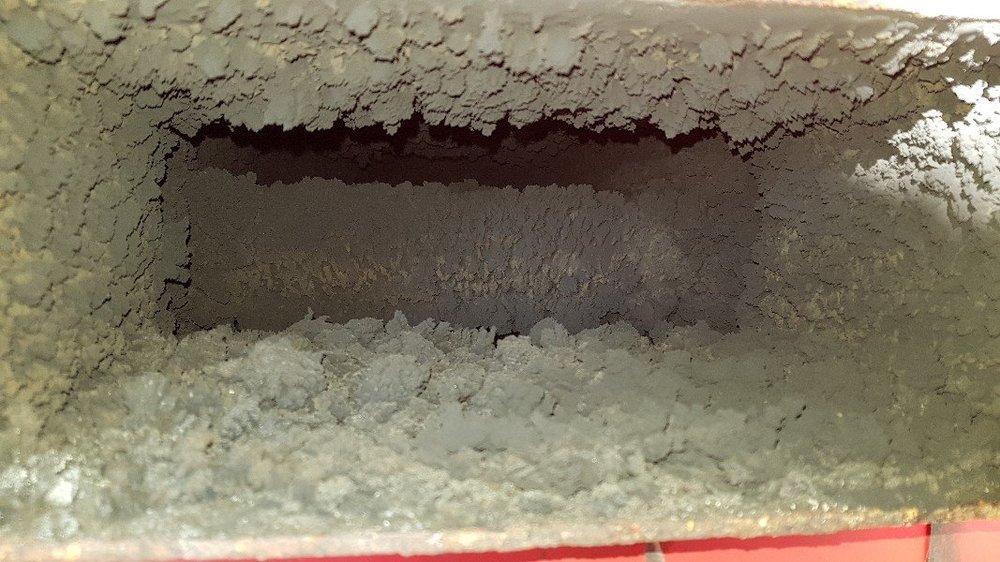

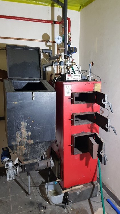

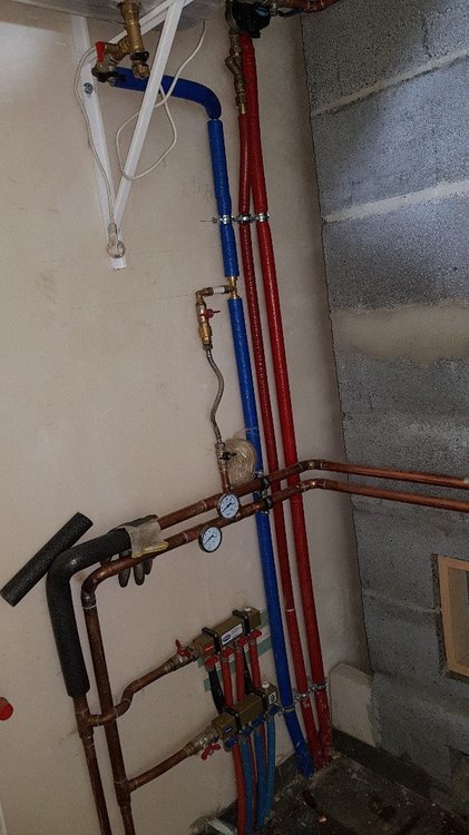

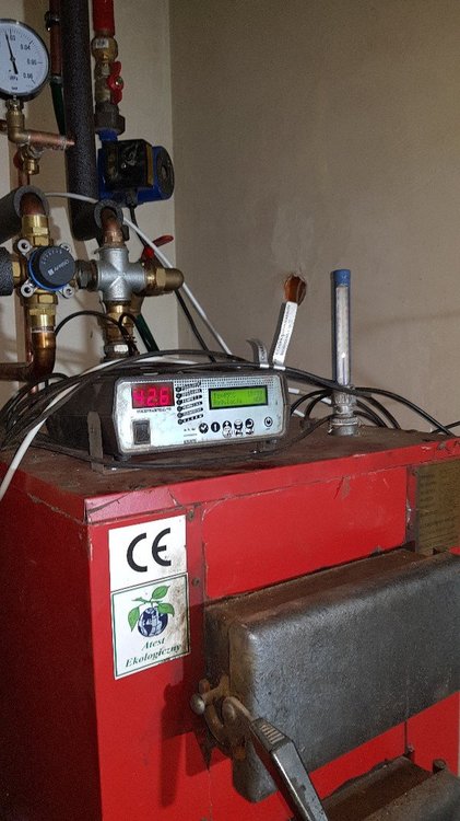

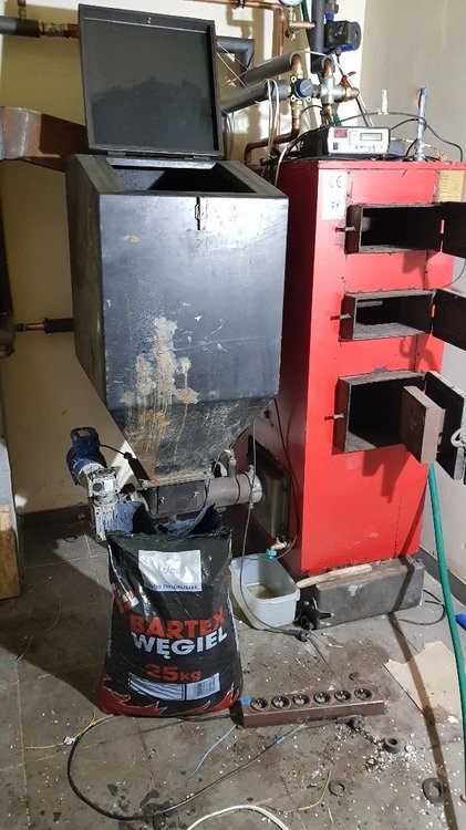

Witam wszystkich,
Jakiś czas temu trafiłem na forum o sterowniku który od jakiegoś czasu spędza mi sen z powiek czyli SKZP 02.
Jakiś miesiąc temu uruchomiłem kocioł w mojej kotłowni (kupiliśmy stary dom, kotłownia i instalacja robiona od zera).
Posiadam używany  kocioł na ekogroszek 19kw sterownik Lider dedykowany dobrego kotła. Palnik rynnowy.
I teraz tak pierwszy tydzień palenia po około 24 godzinach kocioł zawalony sadzą, w całym kotle gluty jak cholera. Myslalem, że powodem jest palenie czeskim ekogroszkiem. Zasięgałem informacji i poradzili mi zwiększyć powietrze. Zwiększyłem powietrze zmieniłem ekogroszek, no kotów już nie ma ale cały czas osadza się dużo sadzy chociaż drobniejszej. Nie ma tego szarego pyłku jak na filmach na YT.
Sterownik szału nie robi nawet przy wyższych temperaturach kocioł nie spala tak mało groszku jak piszecie używając skzp02. Aż strach pomyśleć jak latem będę ogrzewał tylko ciepłą wodę.
Temperaturę na kotle trzymam 65 stopni.
Mój sterownik porostu opał podaję cały czas czy kocioł nagrzanym czy nie w cyklach np. Co 120 s.
Chciałbym do swojego kociołka kupić sterownik Pana Tomka i tak od jakiegoś czasu bije się z myślami czy to w moim starym sprzęcie coś zmieni.
Może fachowcy coś napiszą, doradzą.
Załączam kilka zdjęć.
Pozdrawiam Marek
Zastanawiam sie czy skzp uzywa go ktos z rynna
Jesli dobrze zauwazylem masz podlogowke ???
Piszesz ze sporo idzie ci tego wegla a konkretnie to ile kg na dobe
Sa jeszcze inne sterowniki ktore warte sa zainteresowania poczytaj i zdecyduj na czym ci najbardziej zalezy
Mnie zalezalo na obsludze internetowej
Dzisiaj zamówisz, to w środę sobie zamontujesz, wyczyścisz kocioł i pozbędziesz się sadzy....
Koledzy mają SKZP na rynnach i sobie chwalą.
Edytowane przez Jockey
@ MarepP
Będzie dużo lepiej.  Mogę Ci to powiedzieć bo miałem ten sterownik i mam rynne . Ok trzeba dłubać w ustawieniach i cały czas coś korygować .jednak spalanie a raczej czystość jest dużo lepsza . No i musisz znaleźć dobry opal do tego . Jednak patrząc na foto trzeba zrobić przegląd kotla . Troszkę jest zaniedbany zasobnik . Nie wiadomo jak ślimak i całość w kotle . Żeby nie było że kupisz ster a kociołek pocieknie za jakiś czas . Tam rynna jest stalkotu ?
