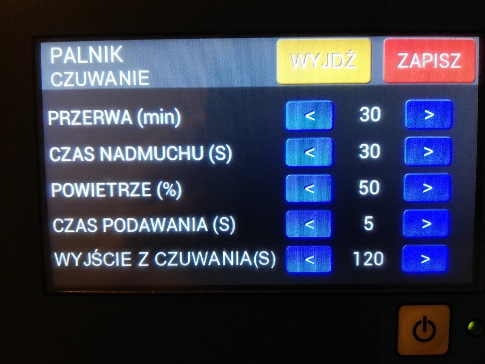

Godzinę temu, rotor122 napisał:
Witam do czego służy opcja w czuwaniu , wyjście z czuwania (s)?
W tej funkcji określasz czas, jaki upływa do pojawienia się płomienia na palenisku po wyjściu z czuwania, zanim rozpocznie się normalna modulacja.
Przez ten określony przez Ciebie czas, dmuchawa pracuje z wartością ustawioną w karcie "czuwanie" jako powietrze.
Po upływie tego czasu przechodzi w modulację.
Edytowane przez Jockey
Działa działa w tym momencie wyświetla się start palnika
TA teraz rozumiem to jest po to żeby jak wyjdzie z czuwania to dało wiatru ,a temat zaczelem bo dziś wlazł mi piec w czuwanie i prawie wygasl
To może źle dobrane parametry czuwania sami ustawienie parametru wyjścia z czuwania nie załatwi sprawy
Przy odpowiednio dobranych parametrach czuwania kocioł może stać i 9 godzin, a potem bez problemu wychodzi z czuwania

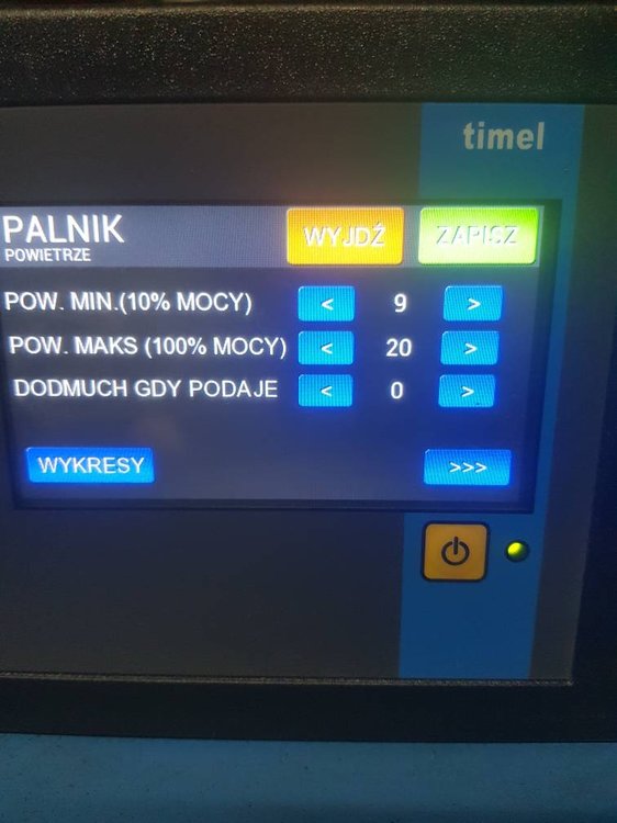

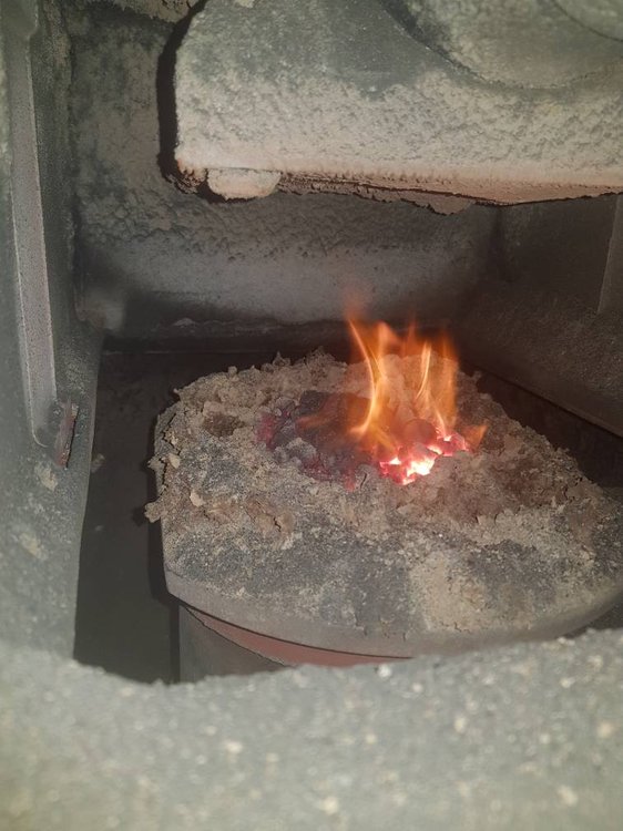

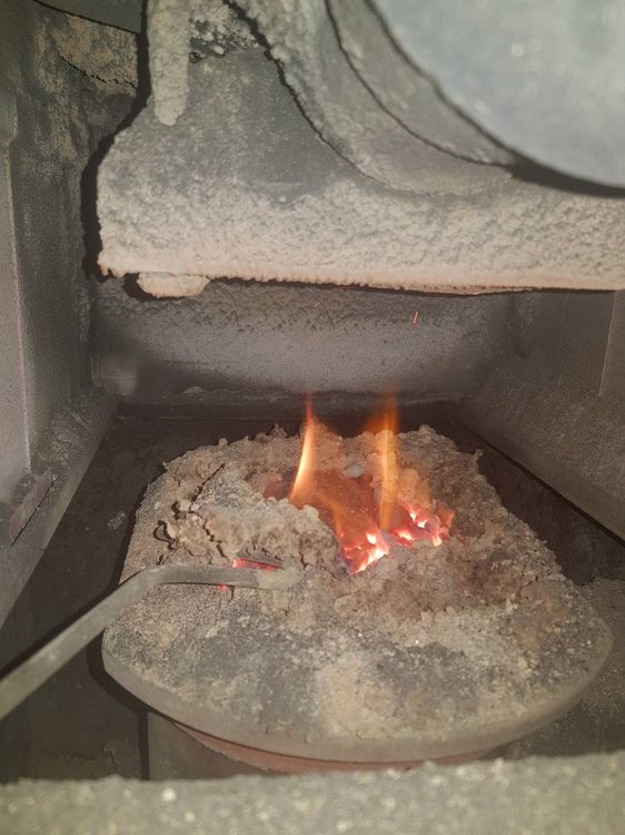

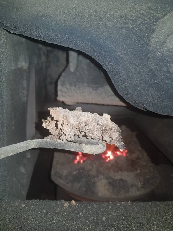

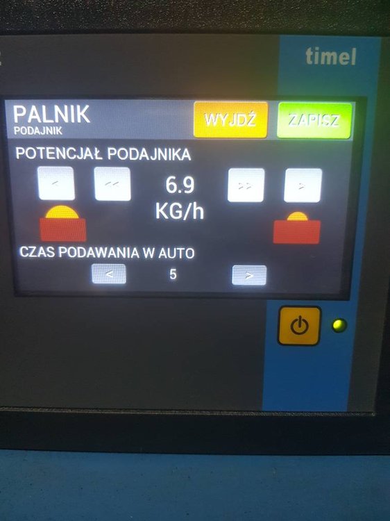

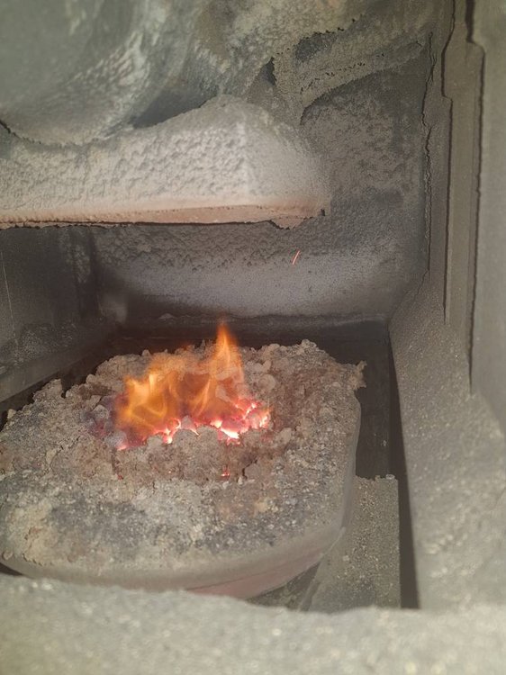

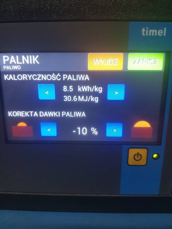

Siemano wszystkim potrzebuje pomocy pale varmo potencjał przeliczony a spieka mi go dookoła rerordy... i to dość mocno d1fc1520755cf93a71e54dde77c21b55.jpg2144f0b4fb00d347f6a0c1add648be11.jpg8f0e91d681cb0d36569e30ecc81787fe.jpg1a74694eacb7a0aeed604d18c09f05b9.jpg8359b2f6f00504b4b01bc395d5fe47e0.jpgaf72e29cde24a805e4e61fb319914a74.jpga90924f5a2db6b91210bcb546b680db6.jpge39676505fcc30eccccbfcdc41591dc4.jpg13aa3d58ba281be788ceed7417d4ce23.jpge7b7b35496707ebe059fbb480aed010d.jpga5d5824604a95e69265e206a7729ed77.jpg10c261d896b416c646ccfebe7df6a5f4.jpg
Wysłane z mojego SM-G950F przy użyciu Tapatalka
Daj mniej powietrza (być może górną i dolną wartość) i trzymaj wyższy kopiec.
Varmo potrzebuje niewiele powietrza.

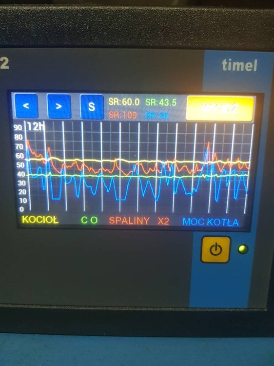

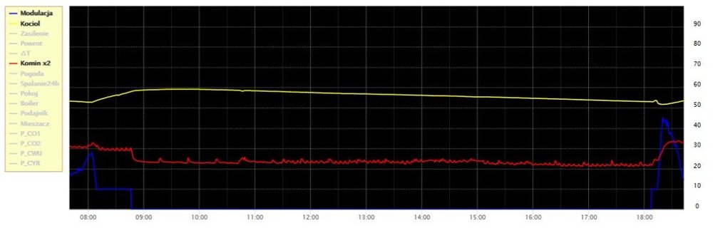

Trochę tu obserwuję i tak patrze na twoje wykresy, jak u Ciebie ze spalaniem? Po 9h odpoczynku to pewnie i spalanie w dół nieźle idzie
To jakie ustawienia masz na czuwaniu?
To nie jest wykres z dziś, lecz z okresu letniego z grzania CWU. Poniżej zużycie w miesiącach letnich (czerwiec - sierpień), gdy kocioł stoi w czuwaniu, a woda podgrzewana jest w godzinach 6:30 - 7:30 i 19:30 - 21:30
@rotor122 Ustawienia czuwania musisz określić sam dla swojego palnika i opału którego używasz, bo na każdym węglu może być inaczej, a moje mogą Ci się do niczego nie przydać, bo ja mam inny palnik, inną dmuchawę, inny motoreduktor i inny opał niż u Ciebie.
Generalnie trzeba zwracać uwagę na poziom kopca w czuwaniu, ma się nie zapadać, ani nie podnosić i utrzymywać żar w palenisku.

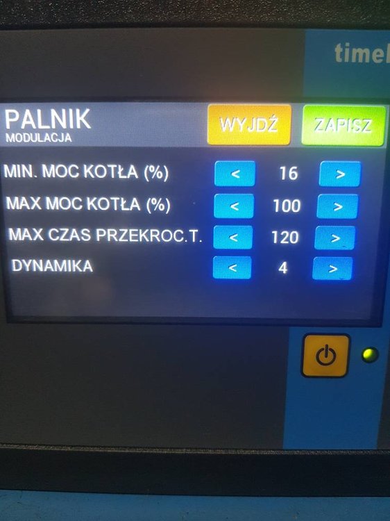

Aa zapomniałem dodacze zasobnik ma pój. 300l wiadomo ze od zera niegrzejemy lat tak od 45 tak spadnie przez  noc i do 16 okol.Ja nie widzę za bardzo rozwiązanie by zachowa mały spadek temp.na kotle ,chyba ze jak temp.powrotu spadnie np.o 2-5 st to modulacja ostro w górę ale to tylko Tomek może zadziałać w tym temacie  by była szybka reakcja na takasytuacje .
Moze ktoś to wytłumaczyć modulacja a temp.na kotle .czemu taka wysoka .
Wysokość modulacji zależy też od szybkości spadku temperatury kotła jeśli temperatura kotła szybko spada to sterownik będzie trzymał odpowiednio wysoką modulację żeby zapobiec zbyt dużemu spadkowi temperatury nawet jeśli temperatura będzie powyżej zadanej
