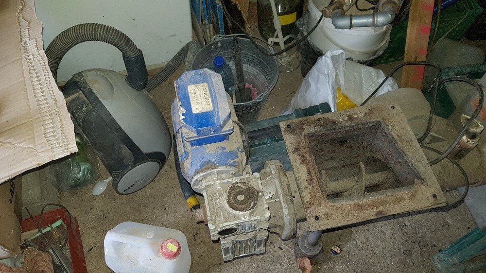

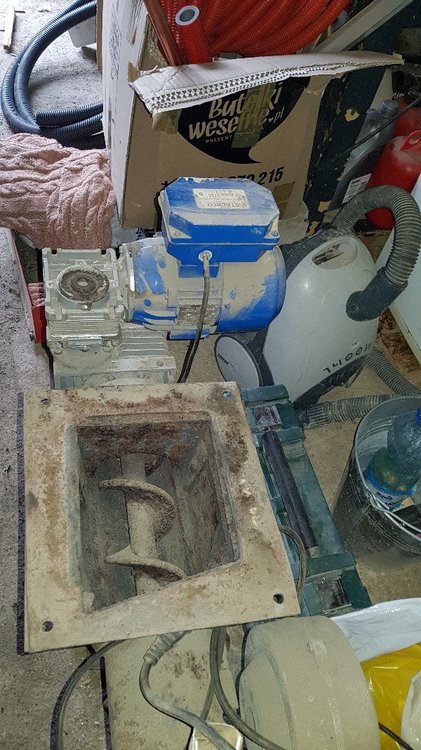

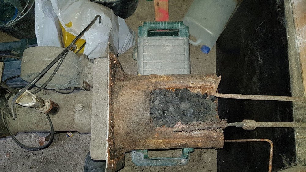

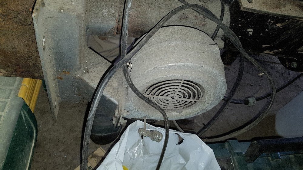

Jeszcze parę zdjęć

Wygląda całkiem jak mój ino bardziej zaorany . Reszta jest w całkiem dobrym stanie . Ślimak wygląda ok . Podstawa zasypu też sugeruje że był raczej suchy opal sypany . Chociaż długo mógł stać bez opału i skorodowal .
Po prostu jechać na tym co mam do końca A później pomyśleć o nowym kotle.
Tak to będzie lepsze rozwiązanie niż ster nowy . Palnik . Oraz zasyp . A i rura też pewnie dojdzie . Chyba że kupisz ster i będziesz jechał na tym co masz do końca . Ja tak zrobiłem i czyszczę co dwa tygodnie a nie co tydzień . Zawsze to jakiś plus .

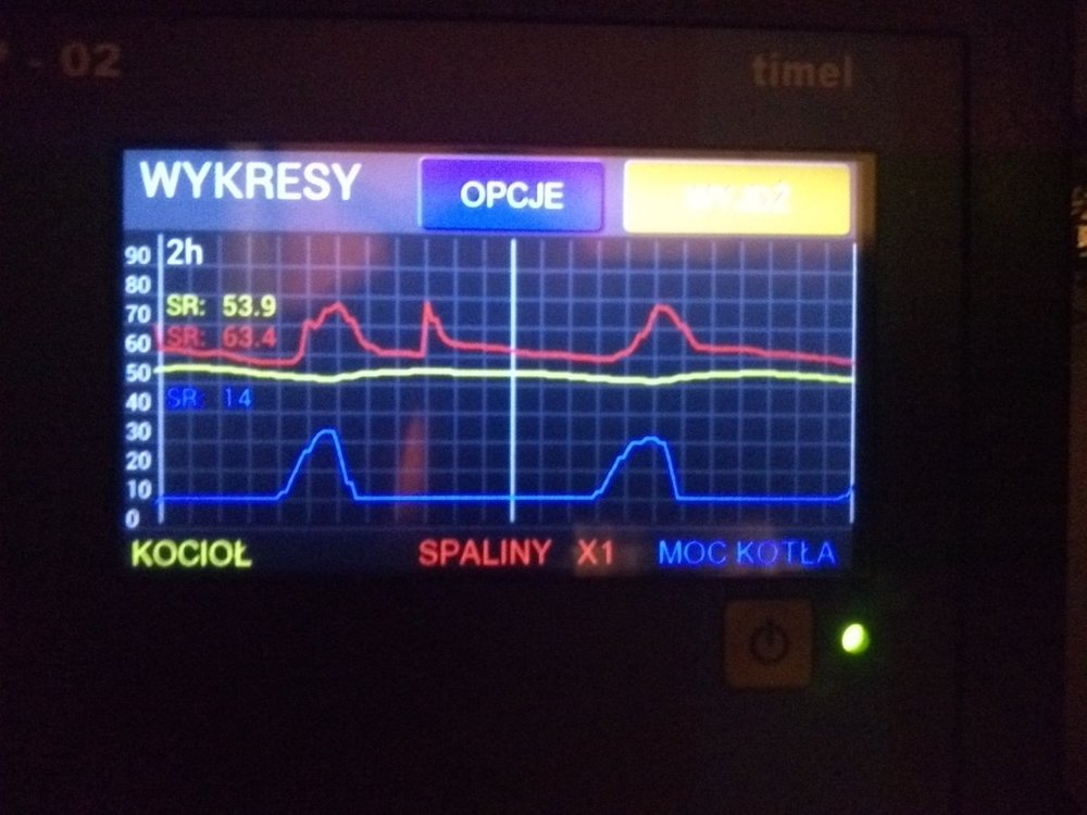

O tak sobie teraz pyrkam . Rady spostrzeżenia
Powietrze minimalne na 8 -  mozliwa korekcja o jeden w dół ?
Modulacja minimalna na 11
Chwilowo maksymalna na 44
Przebił o 1.8

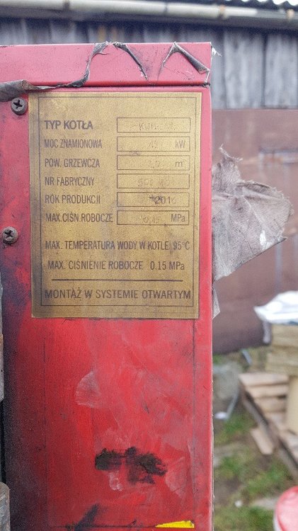

To jest rynna z 2016 roku? :-/
Data produkcji na tabliczce jest 2010. Ale on przez jakiś czas nie był używany
To 0 faktycznie wygląda jak 6 . Też teraz pomyślałem o *** Ostro .
