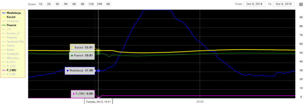

Poniżej przykład, po załączeniu pompy CWU następuje spadek temperatury powrotu i pierwsza faza wzrostu modulacji, to jest reakcja na spadek temperatury powrotu, powrót przestaje spadać > następuje zatrzymanie wzrostu modulacji, zaczyna spadać temperatura na kotle > modulacja wędruje do góry

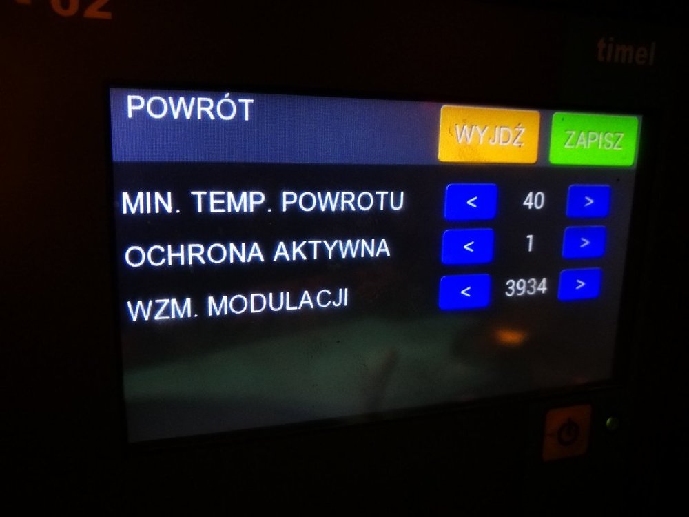

@Jockey , powiesz jak tą funkcję uruchomić? Dokładnie o to mi chodziło. Nie umiem jednak tego włączyć. Co prawda przy kotle będę dopiero w sobotę ale byłbym wdzięczny za wskazówki co i gdzie, żeby zadziałało.
Wszytcy pisalisme ci,ty nie czytal?
Menu CO,zawor aktywny ,>> ,powrot ,wzmocnienie modulacii na max.
Edytowane przez bercus

@bercus.Tak właśnie mam ustawione tylko wzmocnienie mam na 10% a nie na max lecz u mnie to nie działa. Jak wrócę do domu to spróbuję zrobić reinstalację softu. Może to pomoże.

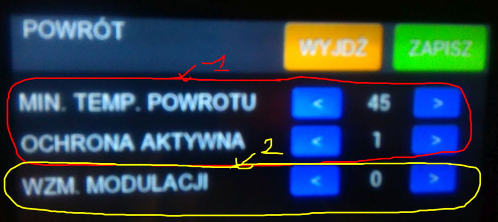

Są dwie różne funkcje sterownika w jednej zakładce, które moim zdaniem nie współpracują ze sobą.
1. współpracuje z siłownikiem.
2. podobno, a może już nawet udowodnione przez kol. @Jockey ma wpływ na moc kotła podczas spadku temp. na powrocie.
Kolejne 2 przykłady wzrostu modulacji w reakcji na spadek temperatury powrotuspacer.png
