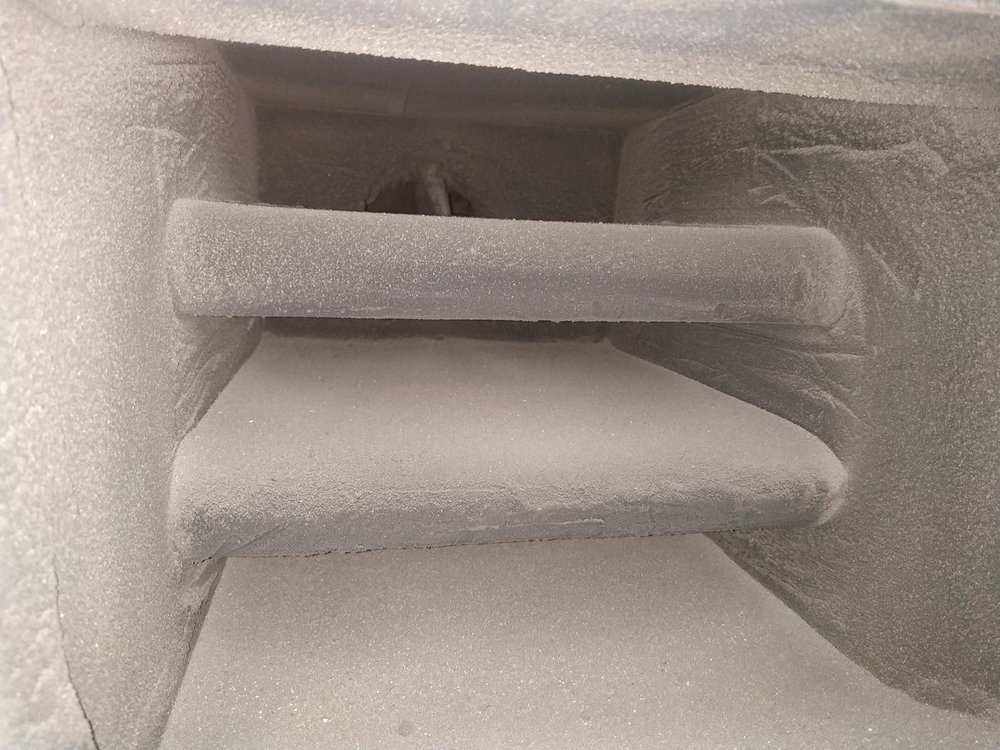

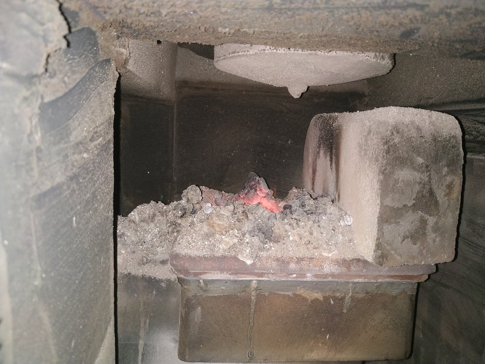

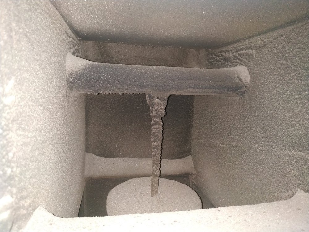

Tak to wygląda u mnie teraz. Jestem w miarę zadowolony. Kocioł czyszczony na szybko w sobotę. Jakieś rady, uwagi ??

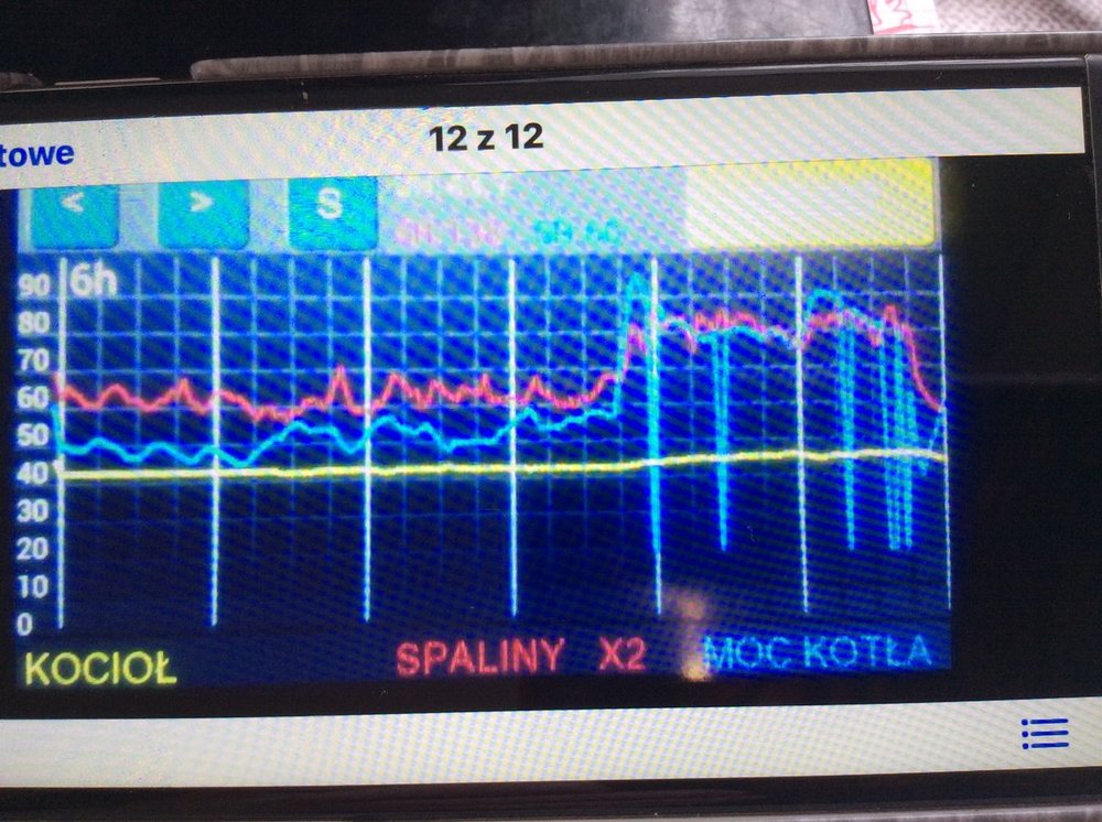

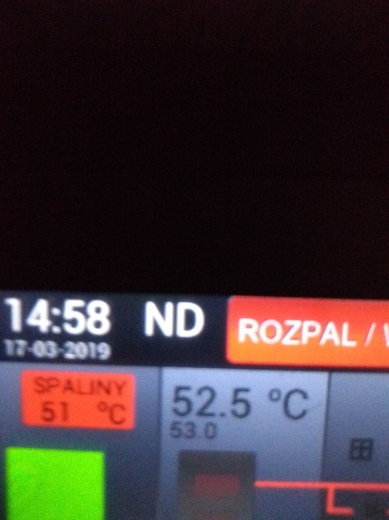

Może mi ktoś wyjaśnić taka prace kotła ?
Ograniczenie spalin
Witam.
Coś takiego miałem jak niechcący temperaturę spalin ustawiłem na 150 stopni, jak trochę kocioł się rozhulał to temperatura spalin rosła i sterownik obcinał gwałtownie na chwilkę moc......
Wyczyść kocioł...
Kijasr  mnie uprzedził... :-))
Pozdrawiam. YARO
Edytowane przez YaroXylen
3 minuty temu, Kijasr napisał:
Ograniczenie spalin
Ok ale jaki powód tak sam od siebie podniósł spaliny to tylko by mogło nastąpić jak by opału dostawało się więcej tak myśle .
w czesniejszy czas wykresu wyglada dobrze wiec co mu tak pomieszało Skzp w głowie.
Edytowane przez marekd
Kocioł odbiera coraz mniej ciepła jak się zabrudzi i temperatura spalin stopniowo rośnie....
YARO
YARO
Niezła teoria ale za bardzo w to niewierze żeby tak gwałtownie zareagował .
