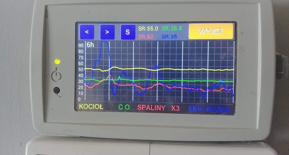

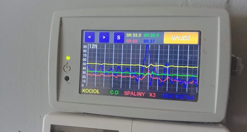

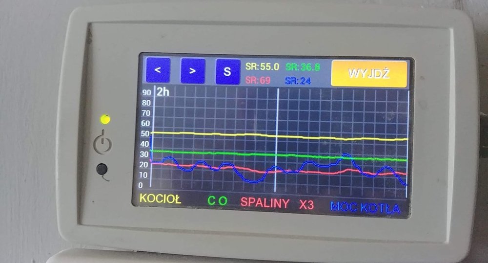

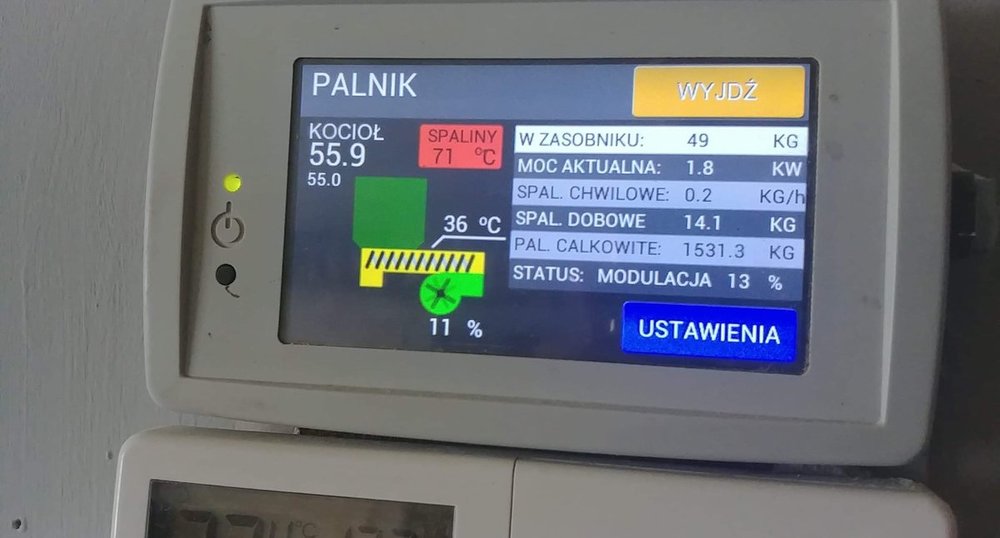

  4. Witam.co sadzicie o takiej pracy ☺ cos moze zmienic??? Domek 160m2 na dole podlogowka 90 m2 + lazienka drabinka Gora 5xgrzejniki 4 pokoje +maly w garderobie i do tego lazienka podlogowka +drabinka .Do tego jeszcze bojler 2plaszczowy 160l piec 15kw palnik rynnowy.Jakies rady cos zmieniac
  5. Wlacz pompke bojlera na wyższy bieg ale z przymknietym zaworem ja mam na 3 biegu pompka ma 6 biegow i odczekaj kilka godzin niech uklad sie ustabilizuje nie osiagniesz celu po 10 minutach pracy cierpliwosci
  6. Pomieszalem troche zdjecia. Ale ogolnie dwa zdjecia sa przedprzymknieciem zaworu i widac jak silownik faluje reszta zdjec jest po regulacji mieszacz ustawiony jest min otwarcie 10 max 100 czas na moim to 140s
  7. "KamilCK" witaj przykrec zawor na bojlerze mialem to samo wedlog mnie pompki walcza ze soba i dlatego te skoki zaczolem przykrecac zawor kulowy za papka od bojlera i zaczela linia sie prostowac teraz mam okolo 1/3 przymkniety i jest ok zero falowania
