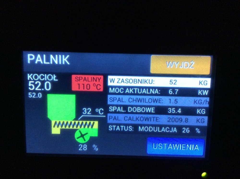

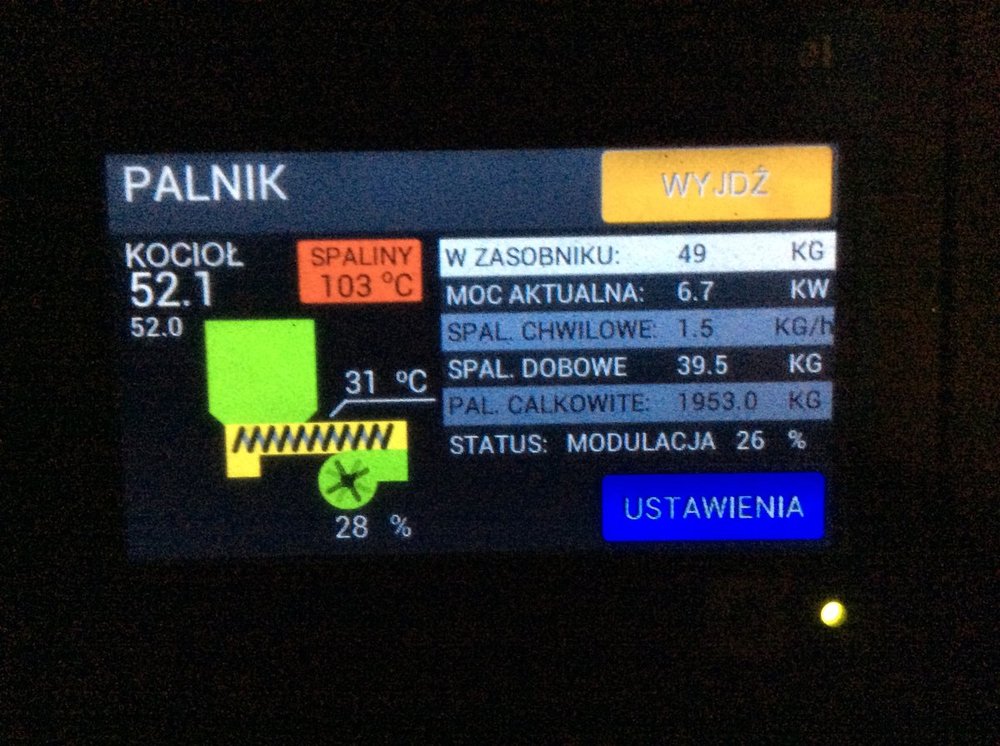

Po czasie spędzonym na walce takie efekty mogą być myśle , ale spalanie duże bo dziurawy dom. Jak to oceniacie .
Witam.
A czym kolega pali? słomą? czy sianem? Wynik 6.7kW z 1.5kg opału to jest ok.15,5MJ a to nie jest wartość opałowa węgla tylko owsa, słomy czy siana (nie czepiajmy się szczegółów)
a węgiel to myślę że od 22MJ w wzwyż.....

Witam kolegę Yaro .Pale powiedzmy ekogroszkiem z Wesołej ma 29 MJ , o siano i owies to trochę trudno mi magazynować bo duuuuzo by tego trzeba . Wartość do stera wpisana 22 MJ . Z Twojej odpowiedzi mam myśleć ze za duzo spałam ? Kolego jak pisałem dom jest dziurawy i nie ma możliwości inwestowania w niego wybudowany na przełomie 19/20 wiek wiec nie ma co wymagać ze będzie super spalanie inst. stara przecież pisałem jak i co .Dziekuje za informacje i podpowiedz.

Z fotki sterownika image.png.b6bb5769459d3c8cbe488834e735dcc4.png  6,7kW - 1.5kg. Kolega ma taki parametr wyświetlany kocioł aktualnie aby uzyskać 6,7kW mocy zużywa 1,5 opału na godzinę. Proporcja jest zachowana w całym zakresie mocy...Moc aktualna wyświetlana i spalanie aktualne do tej mocy również... zobacz przy małych modulacjach (mocach) i w większych. Uwaga na korekty podawania ...
To jest proporcja czyli z 1kg ok.4,46kW =ok.15,6MJ. kolega może mieć jeszcze korektę podawania ale musiałby mieć ją dużą.
Przykład teraz mój aktualny:  9kW- 1,6kg/h -- czyli 1kg= ok.5,6kW/h = 20,2MJ (ale teraz właśnie idzie owies z miałem w mieszance :) ) większe zużycie bo aktualnie bufor się ładuje mocniej :))

"Z górki" wygląda to tak:
6,7 /1,5 X 3,6 = ok. 16
:))) właśnie napisałem około, ale dobrze że kolega taki sposób pokazał... młodość górą :((
 16MJ to nie wartość węgla.... no chyba że brunatnego. Dzięki za podpowiedź.,
Pozdrawiam Yaro

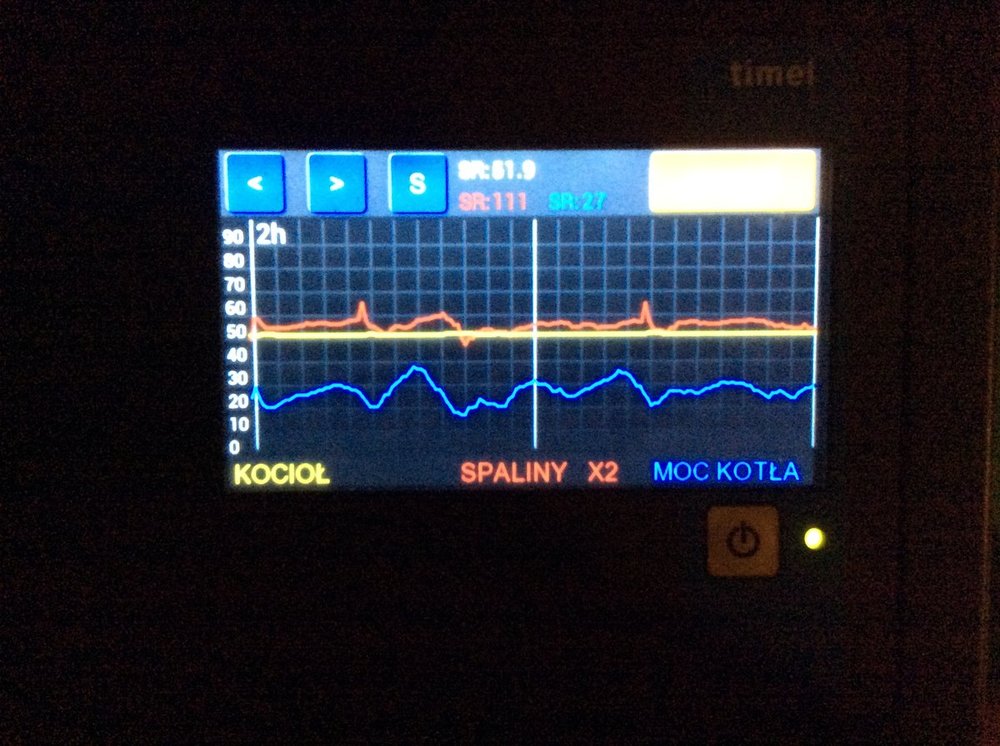

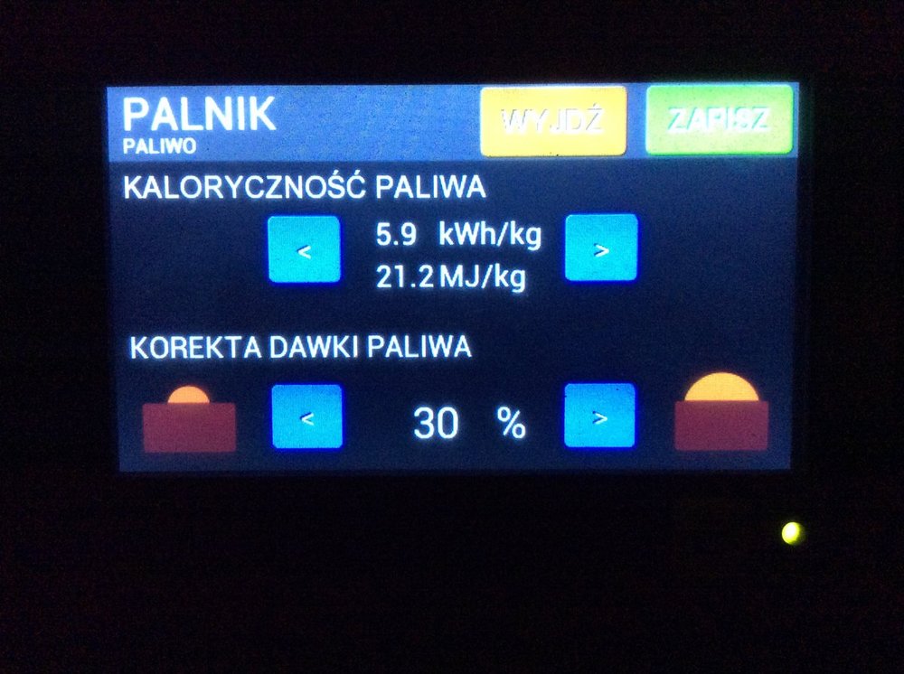

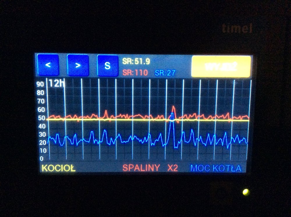

Mam rozumieć ze za duzo spałam ale jak to ujarzmić jak taka sytuacja budowla . Piec grzeje cały czas cwu 140 l robi jako odgrzanie powrotu i w układ. Jest tylko jedna pompa chodzi na 3 a tak mam problem z grzejniki w jednym pokoju bo ledwo grzeje . Piec nie kopci na żadnej mocy to dlamnie jest tez ważne jest to stary hef z pionowymi wymiennikami . Jak masz jakiś pomysł by było lepiej to proszę podpowiedz.
Witam kolegę.
Nie..... tylko zauważyłem, że parametry w sterowniku masz troszkę inne niż deklarujesz czym palisz (kaloryczność), wygląda że masz inną kaloryczność wpisaną niż jest faktycznie.
Oczywiście różnice są zawsze ale tak duże mogą wynikać z problemów z palnikiem , kotłem lub innym...

Ok, a żeby było już całkiem z górki, co to jest ten przelicznik 3,6. Czy przytoczony wzór jest prawidłowy dla obliczenia wartości opałowej grochu wg. wskazań sterownika SKZP.
Moc aktualna/Spalanie chwilowe*3,6==MJ wartość opałowa ??

Obliczenie jest prawidłowe.
1kWh = 3,6 MJ
Jest rozbieżność we wpisanych do sterownika parametrach kaloryczności lub potencjału podajnika a stanem rzeczywistym.
To jest przelicznik kW /MJ... 1kWh=3,6MJ.... jak kolega gmaj22  przypomniał.

Yaro nie ma mnie teraz w domu , ale na pewno kaloryczność jest wpisana inna niż deklarowana ze składu i korekta jest wniesiona jak przyjadę to dam znać o tych parametrach.

Yaro zdjęcia do wglądu

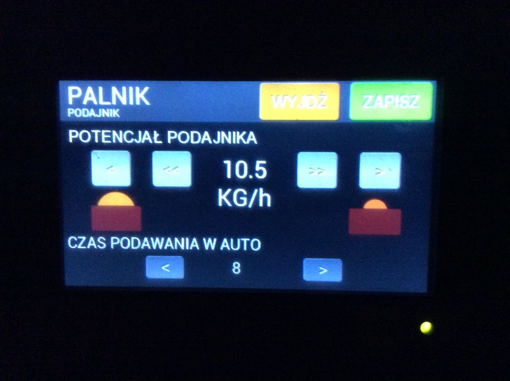

Sory ale moim zdaniem masz dziwne parametry. 30% korekty? Powinieneś ustawić dokładniej kaloryczność i starać się zejsć z korektą do 0.
Pytanie co za palnik z takim potencjałem? Piszesz w profilu że piec 25kw a potencjał 10.5...
