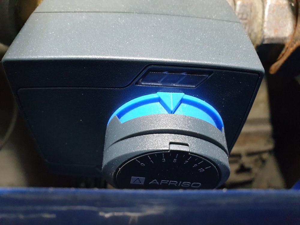

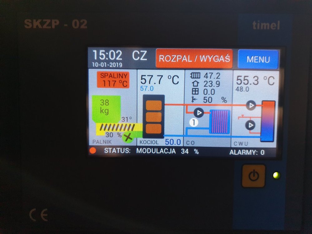

Po 44 godzinach od wgrania nowego testowego oprogramowania, pozycja siłownika Afriso ARM 343 ProClick na 4-drogowym zaworze mieszającym Afriso ARV 484 ProClick nie pokrywa się z danymi na sterowniku.
Czas stabilizacji 30 sekund.
20190110_150239.thumb.jpg.f0076948939dffdf21f7d88bb82b05db.jpg20190110_150238.thumb.jpg.1d462d28652aa68e9b1068d220e9a13c.jpg
Godzinę temu, konopka napisał:
Ja mam ponad 20m i jest ok,może masz zbyt krótki czas stabilizacji
To nie ma znaczenia, a mam 45 s, powiedzmy że mam temperaturę zadaną 24,5 stopnia, temperatura bujnie się na 24,8 i zawór przymyka, za chwile po bujnięciu pokazuje temperaturę 24,2 i przy następnym pomiarze zawór się będzie otwierał. W sumie to dużo nie zmienia ogólnie temperatura jest trzymana i jest to najważniejsze. Sprawdzę jeszcze z spliterem ale wątpie czy to pomoże, może wersja z zabudową tak ma i trzeba przestać na to zwracać uwagę.
A czy, przy pozycjonowaniu siłownika (pozycja zamknięty), przyglądałeś się pokrętełku, czy stoi równo na zero?
Na zdjęciu widać, że jest około 45-47%.
Ja jeszcze poczekam ale jak tak będę miał, to będę zadowolony.
A temperatury się rozjeżdżają czy "trzyma"?
