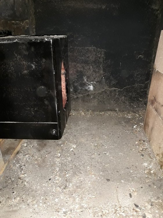

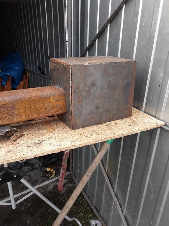

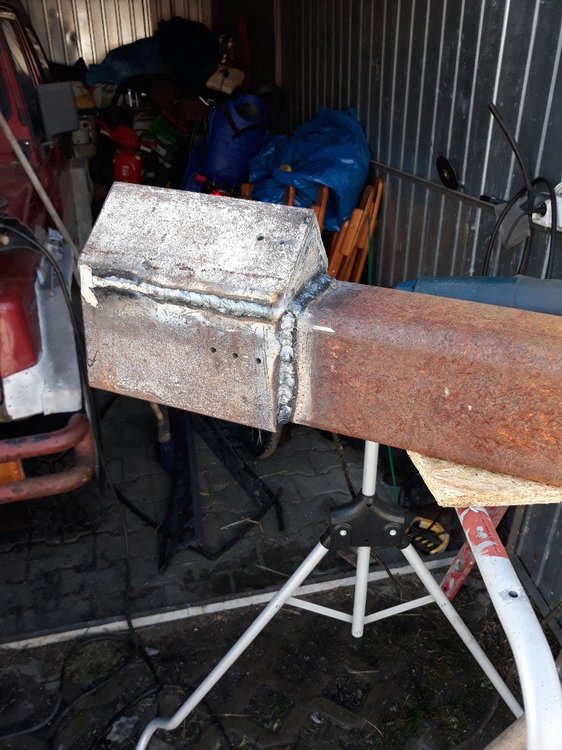

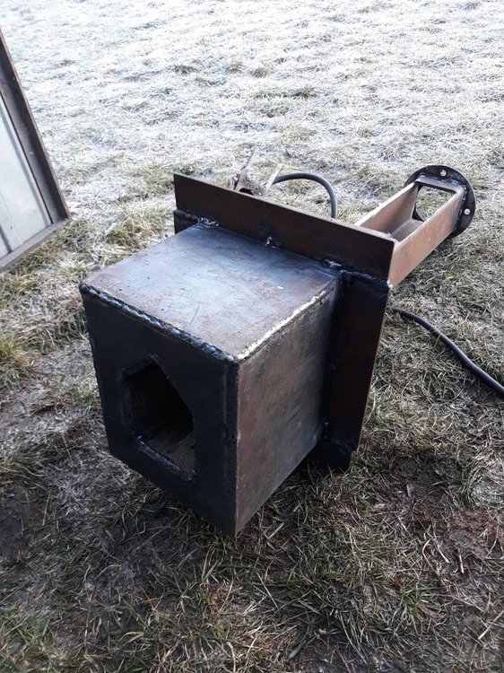

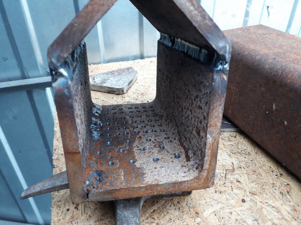

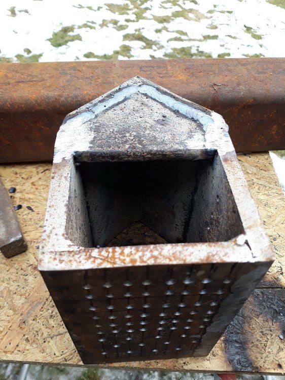

  1. U mnie nawet jak się trochę spiecze to i tak wypchnie to do popielnika i nie przeszkadza w paleniu.
  2. Miałem trzy wory peletu przemysłowego raczej kiepskiego więc zrobiłem test. Palnik na filmie chodzi na 20kW w stosunku do greenpala idzie go dwa razy tyle. Zatrzymałem kocioł i patrzyłem jak zachowa się temp. podajnika, najpierw wzrosła o kilka stopni a później zaczęła spadać tak więc cofki by nie było.

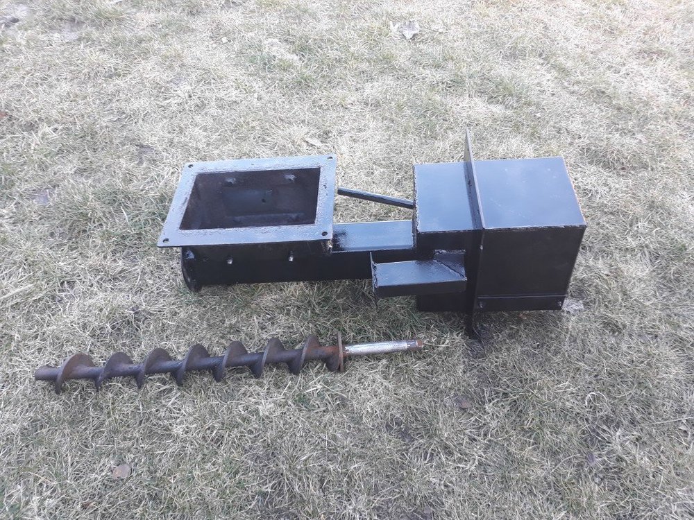

  3. Pelet przemysłowy, temp. Podajnika 32 - 37*C 20190303_084516.mp4 20190303_084516.mp4 20190303_084516.mp4

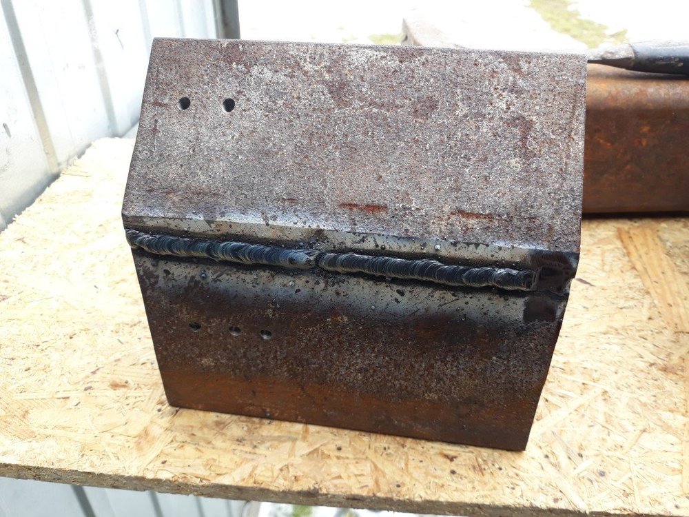

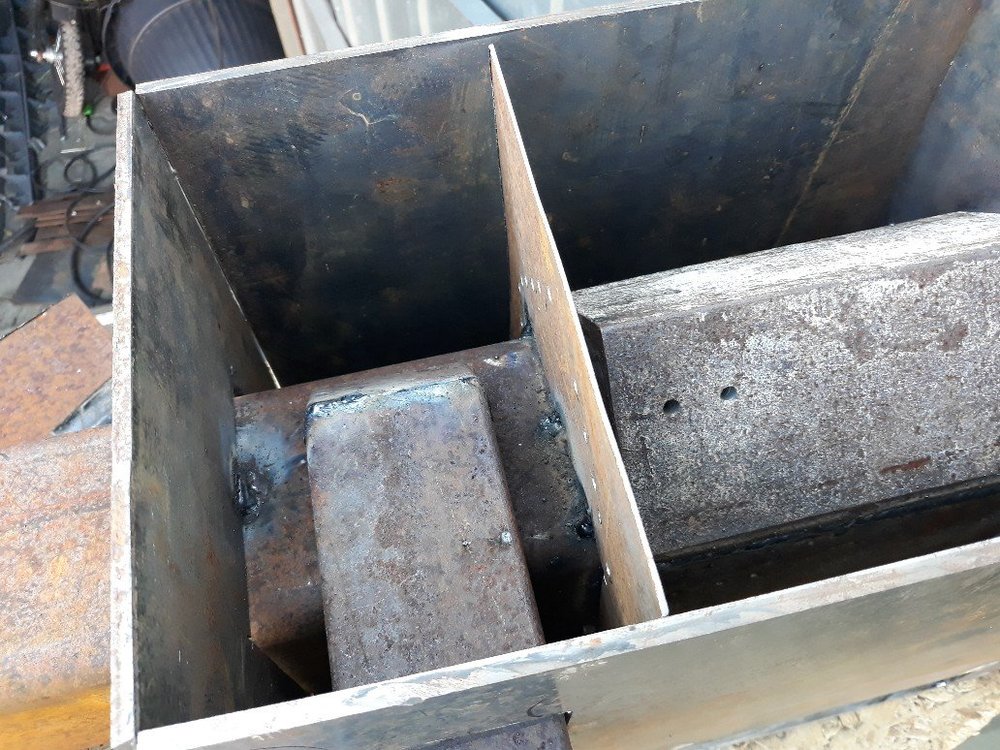

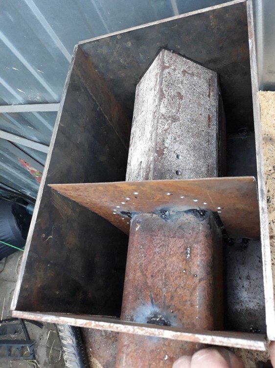

  4. Roboty trochę jest ale nic skomplikowanego.

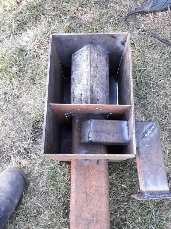

  5. Ślimak miałem stary z pierwszego palnika, trochę go skrucilem.

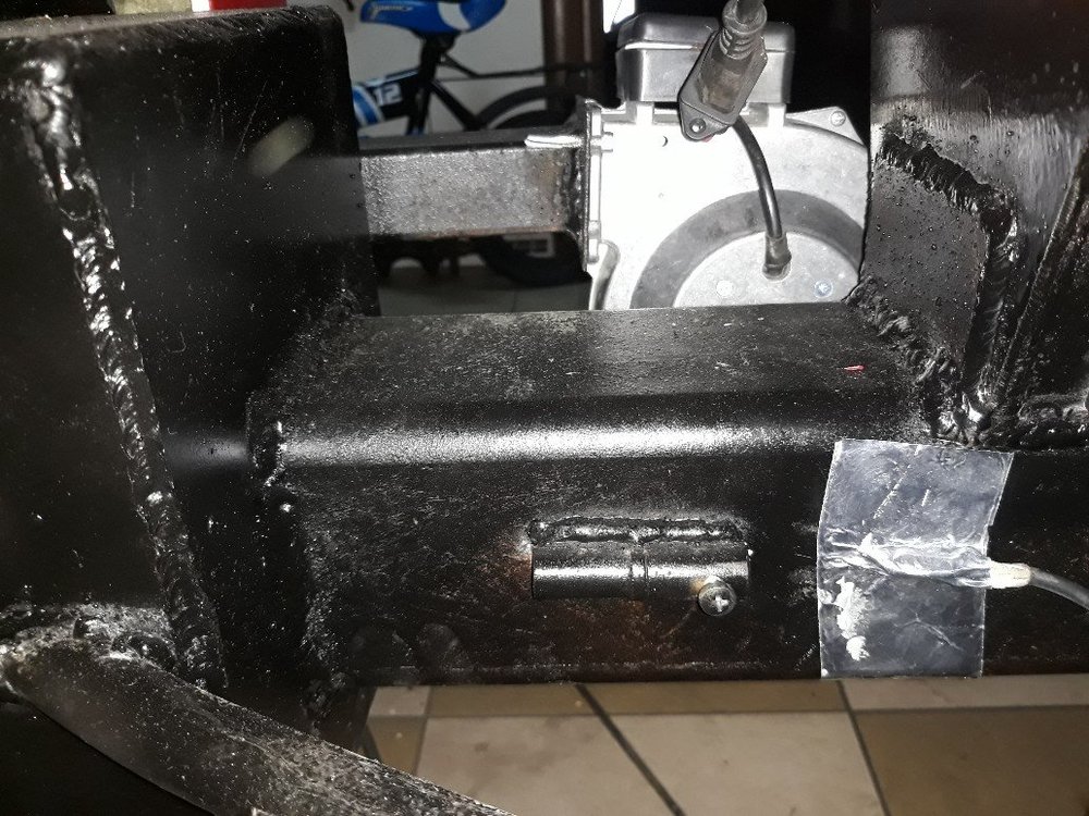

  6. Przesunołem czujnik podajnika o kilka cm teraz temp. Oscyluje 36÷43 *c.

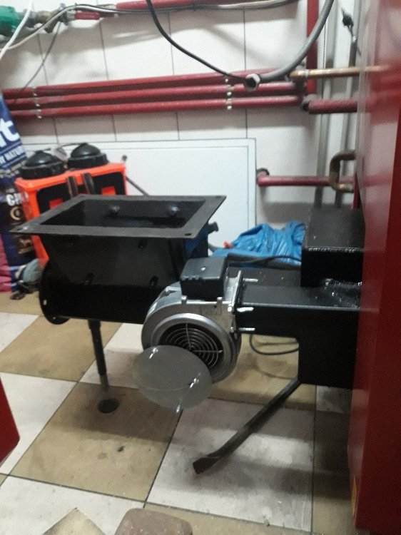

  7. Kocioł oryginalnie ma 30kW Defro konfort eko.

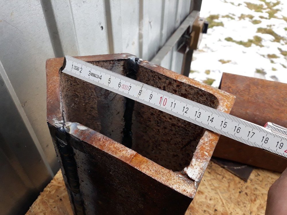

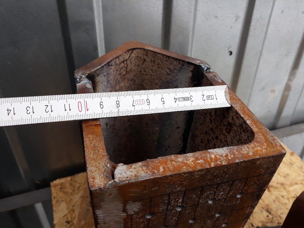

  8. Jeśli chodzi o osadzanie się smoły czy nagaru w rurze podajnika to dla tego dałem profil o kwadratowym przekroju a nie rurę. Ale to czas pokaże czy to będzie lepsze rozwiązanie.
  9. Przestawie czujnik pod kosz i zobaczę jak będzie.
  10. 18 czy 19 cm, a czujnik mam pośrodku między podstawą kosz a skrzynka palnika.
  11. Jestem pozytywnie zaskoczony, na początek poszedł groszek marcel, bez większych regulacji spalił go dobrze i czysto co na retorcie nie było możliwe. Temperatura podajnika 55 - 62 trochę wysoka ale groszek miał 30 Mj a czujnik podajnika mam w połowie między palnikiem a podstawa kosza. Teraz idzie greenpal temperatura podajnika ok. 50*c spala czyściutko i spalanie jest ok 2 kg mniejsze. Na weekend puszcze go na pelecie. Ogólnie jestem bardzo zadowolony, do końca sezonu go potestuje a na nowy zakupie oryginał sv200. Pozdrawiam pozytywnie zakręconych palaczy.
