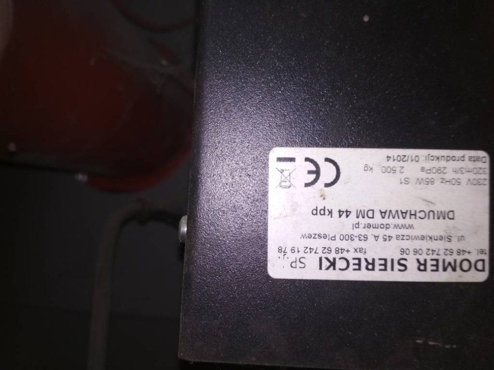

1 godzinę temu, LukaszP683 napisał:
Wiatr min 8 max 40 modulacja do 83% ograniczona
Wszystko zależy jaka masz dmuchawe może te 8% to stanowczo  za dużo przykladowo moja domer dm 80 startuje od 2 %
  • Odpowiedzi 26,4 tys.
  • Wyświetleń 4,4 mln.
85 wat to podobna do mojej i przy 8 to ona już dość mocno dmucha wiec proponuje zejsc troszke np do 4% i zobaczyc
