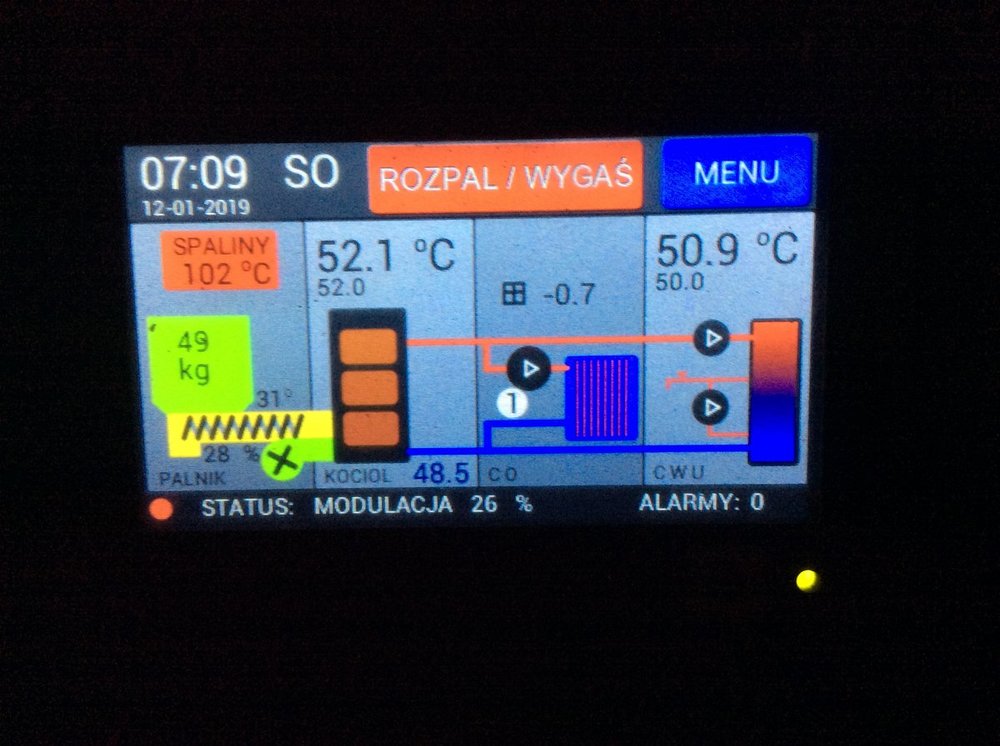

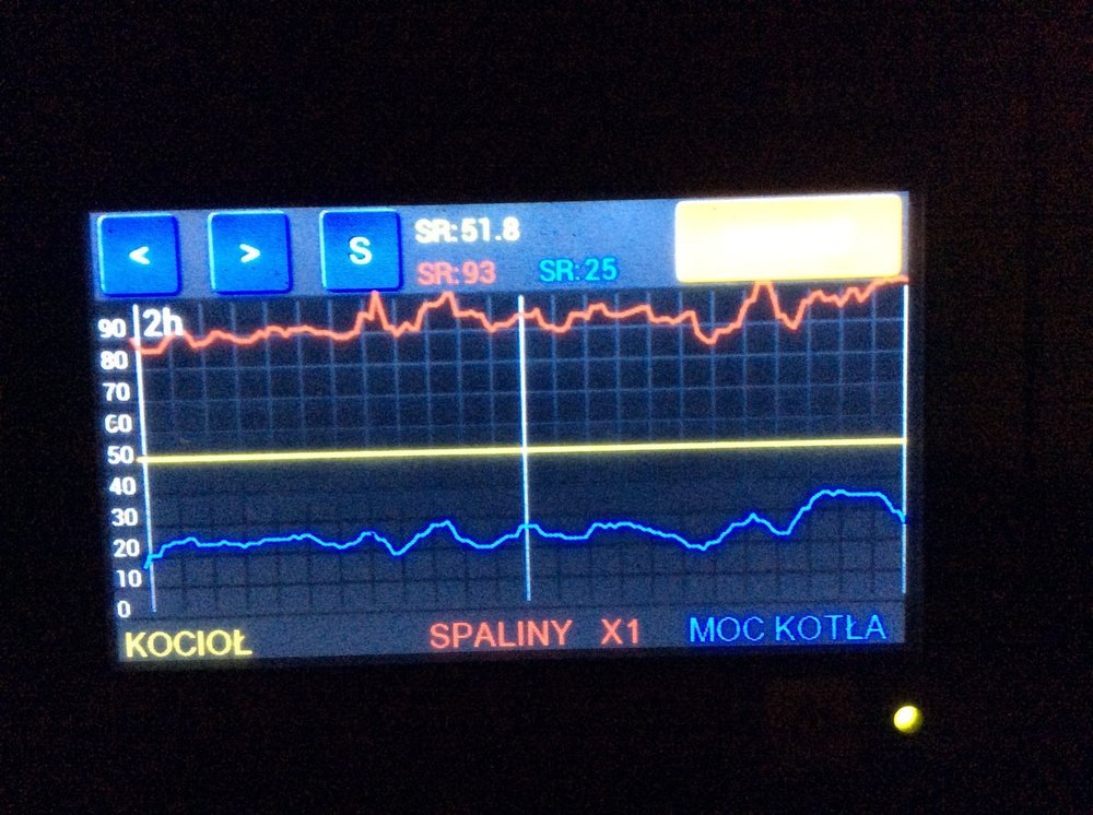

Po czasie spędzonym na walce takie efekty mogą być myśle , ale spalanie duże bo dziurawy dom. Jak to oceniacie .
2 minuty temu, marekd napisał:
Na 230m2 40kg to wg mnie dużo. Wysoka temperatura spalin... kocioł czysty?

Wiem ze duzo ale pisałem dziurawy dom , co masz do spalin koło 100st to duzo bo nie wiem  ukrecilem tak by nie kopcił .Kociol wmiare czysty jest pokry ty trochę czarnym nalotem jest to stary hef z pionowymi wymiennikami w copuchu szary pył.
Moim zdaniem normalne spalanie przy 230m2 , sam ogrzewam 250m2 i teraz jak było -17 doba 38,5kg przy ocieplonym domu dziś już jest 30 i pewnie jeszcze spadnie ale przy nie ocieplonym domu moim zdaniem normalne spalanie. Temperatura spalin też jak najbardziej na odpowiednim poziomie
Dla mnie to bardzo dużo tym bardziej ze ster u marekd pokazuje temp. -0,7 na zewnatrz. Wiem ze pisał  "spalanie duże bo dziurawy dom" ...ale 40kg!, strach pomyśleć co bedzie przy -20. A temp. Spalin przy modulacji okolo 30% u mnie wynosi 55/60 stopni a u marekd ponad 90. ...wydaje mi sie ze to sa juz niepotrzebne  straty. Ale to tylko moje spostrzeżenia i opinia z którą nie każdy musi sie zgadzać. Pozdrawiam
A to przepraszam tego nie dopatrzyłem że przy temperaturze -0,7 dlatego ja dodałem że przy -17 które się utrzymywały przez trzy dni. Jeżeli naprawdę przy temperaturze -0,7 to bardzo dużo. Co do spalin to aż mi się nie chce  wierzyć że przy modulacji 30% spaliny 60 stopni chyba że czujnik spalin w kapilarze nie bezpośrednio w czopuchu u mnie temperatura spalin od 90przy 14% do 120 przy 30% modulacji
Znaczenie ma nawet umiejscowienie samego czujnika spalin. Różnica temperatury sięga nawet  20-30 stopni przy umiejscowieniu czujnika 20 cm dalej w czopuchu.
Czujnik mam dobrze zamontowany i wskazania też  rzeczywiste bo bez problemu moge przyłożyć rękę do wylotu spalin zaraz za piecem.
