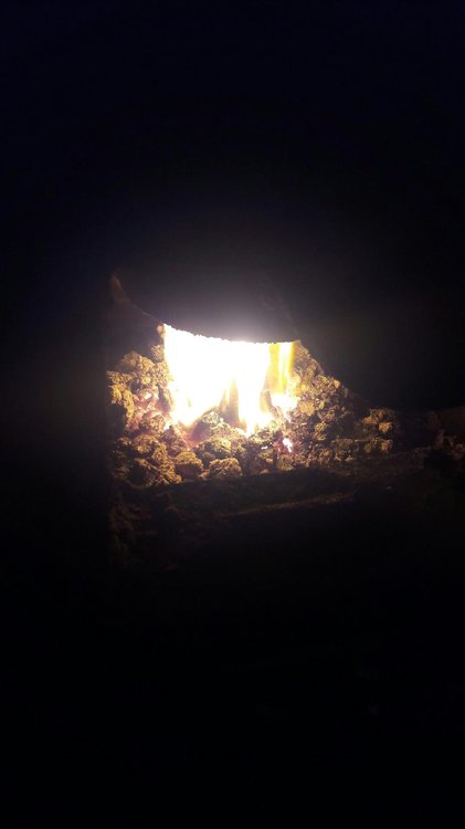

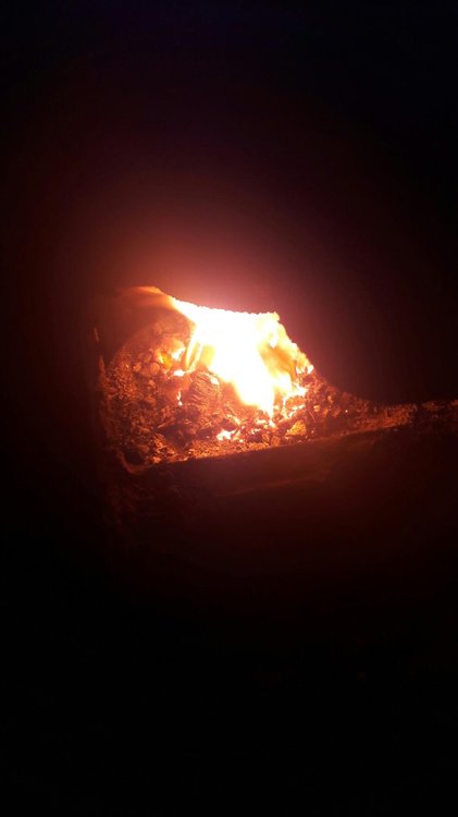

Koledzy dodaje zdjecie palnika kaloryczność obniżona mocno retopal w ster 24 mj ciągle przegrzewa mi podajnik, podawanie 5 s zmieniałem na 3 ale nic nie pomigło. f5d142554c57cda88b3227e60495501d.jpgf98f470b61674be91412542aee8678a8.jpg
Jaki palnik a jakie nastawy?
Ile tej temp.masz?
Može za dužo powietrza,kopczyk wyglada zapadly.
Edytowane przez bercus
Palnik to ZPA od klimosza
Ale jaki ma. Kw palnik a. Jaki masz wpisany w sterowniku
W sterowniku 17 kw a palnik pisze od 7-25 tak w instrukcji napisano
Okladka kosza jest dobro uszczelniona?
Tak jest grubo na silikonie
Cofa Ci żar Podnieś mu do 22kw i obserwuj
A jaki wiatr masz ustawiony min max
Wypcham zar do 28 stopni na podajniku i za 3 godziny powoli dobija do 60 nie wiem co jest grane
Mysle pokrywa kosza weglowego,  prawdopodobnie moj blad w tlumaczeniu.
Wiatr min 8 max 40 modulacja do 83% ograniczona
Uszczelka jest ok dodatkowo położony worek eko na docisk
Moc zmieniona do 22 kw i obserwacja
