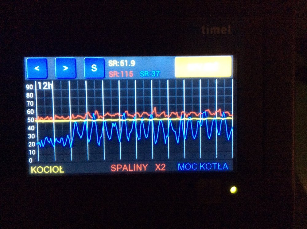

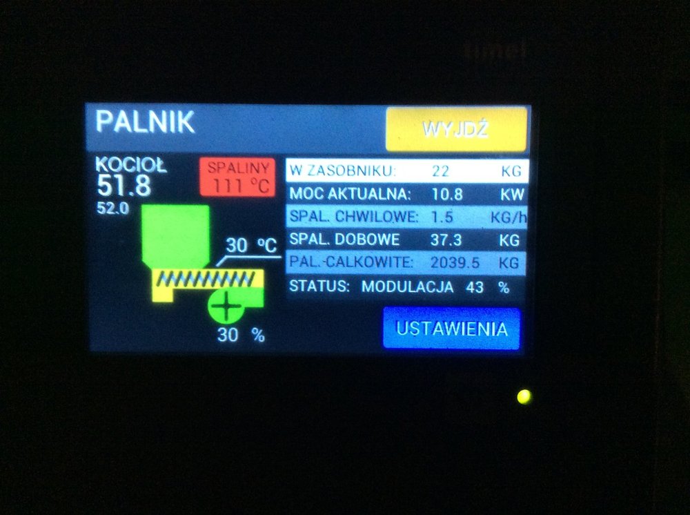

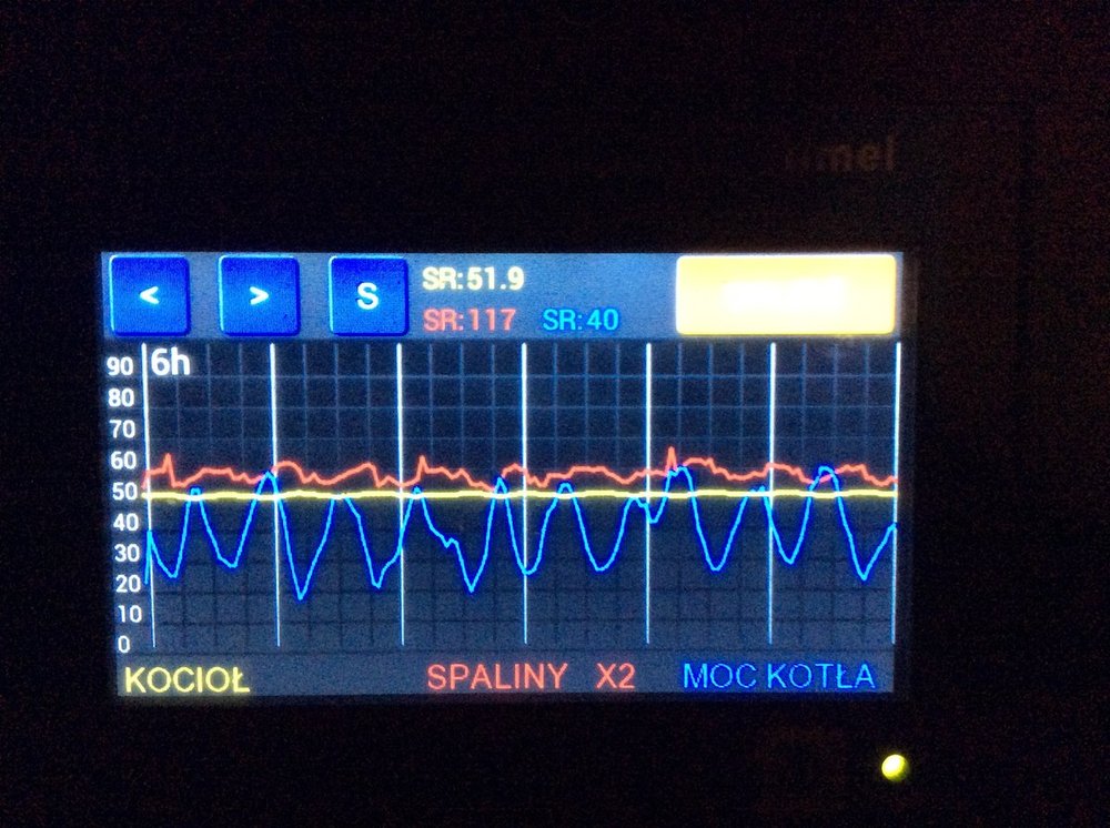

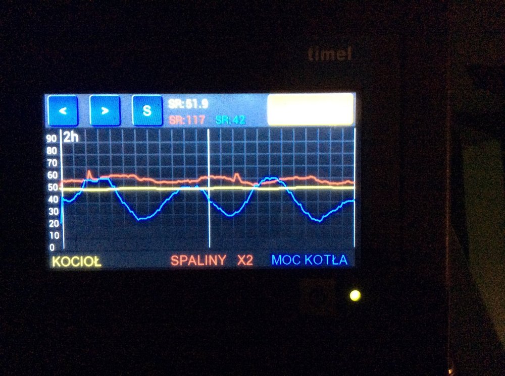

Jestem zdjęcia do wglądu ale z zapisków spalanie dobowe poszło lekko  do góry. No i modulacja szaleje góra dół widać to na zdjęciu , czy taka praca jest lepsza i temp.na kotle zaczęła lekko pływać. Kaloryczność z 21,5 na 25,7 korekta 0.

Wydaje mi się że dmuchssz za dużo.
Gdybyś miał ostatni soft to mógłbyś ustawić reakcję modulacji na 1 i bylo by dużo lepiej.
Co do spalania to weź pod uwagę dzisiejszą i wczorajsza pogodę.
Niech wypowiedzą się koledzy ale ka zmnieszył bym wiatr.
Miałem kiedy na 1 masakra piec się męczył z grzaniem nie umiał dojść do zadanej.co do wiatru to wyszedłem z zasady by nie kopcił w całym zakresie jak mu ujmę to będzie kopcił i syfil kocioł.
Zwiększając kaloryczność do 25,7 zmniejszyłeś podawaną ilość węgla o ok 20%
Zmniejszając korektę do 0 z poprzednich 30% dodatkowo zmniejszyłeś nawęglanie o dalszych 30%.
Nie zmniejszyłeś ilości powietrza więc się nie dziw, że Ci modulacja skacze, skoro na palniku jest dużo mniej węgla, niż było poprzednio, przy nie zmniejszonej proporcjonalnie ilości powietrza w stosunku do poprzednich ustawień.
