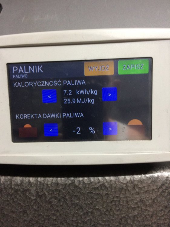

38 minut temu, dormario napisał:
.A korzystając z okazji to dopytam innych, ta korekta to dotyczy kaloryczności opału czy potencjału podajnika.  @8010 to powołuje się na kaloryczność (na marginesie 20% z 20mj to 24mj) a może ten procent dotyczy potencjału?
Korekta dawki paliwa dotyczy ilości paliwa podawanej na palnik. Jasno na ten temat mówi Instrukcja obslugi
Czyli wypadkowa ilość paliwa otrzymana z mocy, potencjału i kaloryczności jest korygowania o zadeklarowaną wartość korekty dawki paliwa.
Edytowane przez Jockey
1 minutę temu, Jockey napisał:
Korekta dotyczy ilości paliwa podawanej na palnik. Jasno na ten temat mówi Instrukcja obslugi
O... I wszystko jasne. Kolejna rzecz wyjaśniona. Dzięki

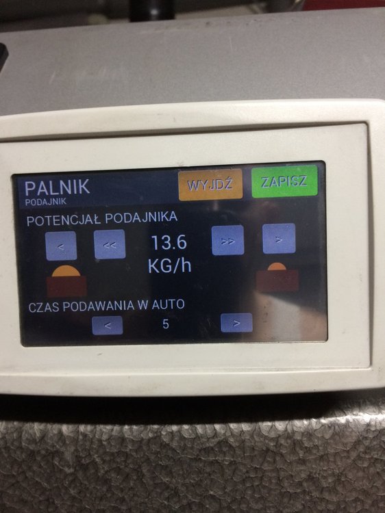

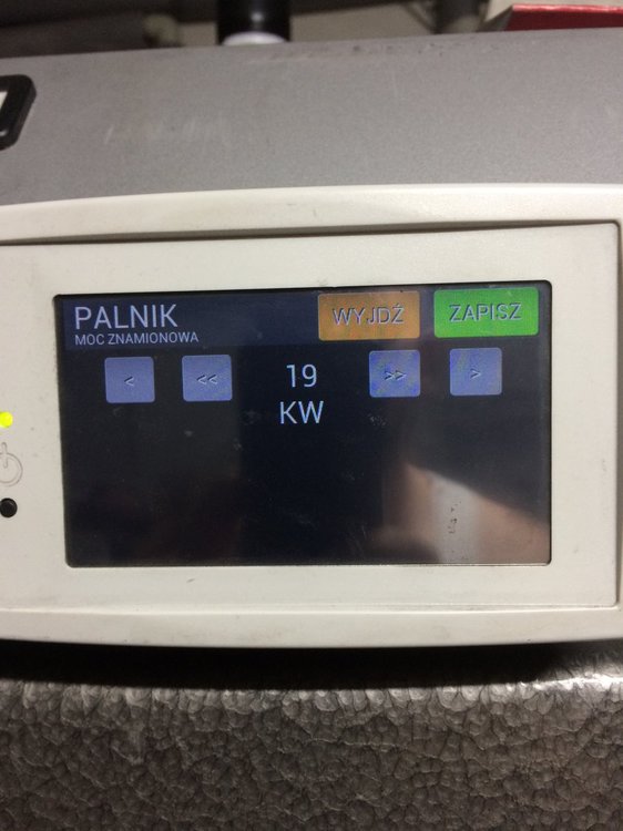

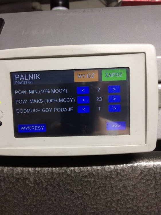

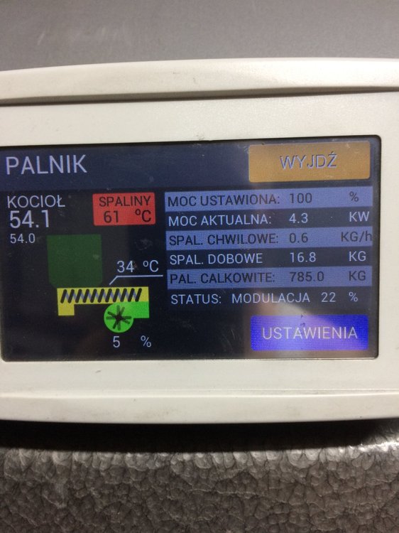

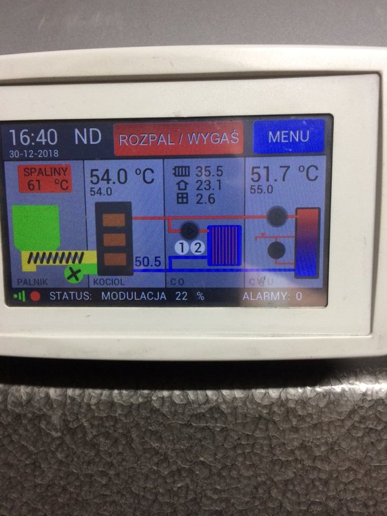

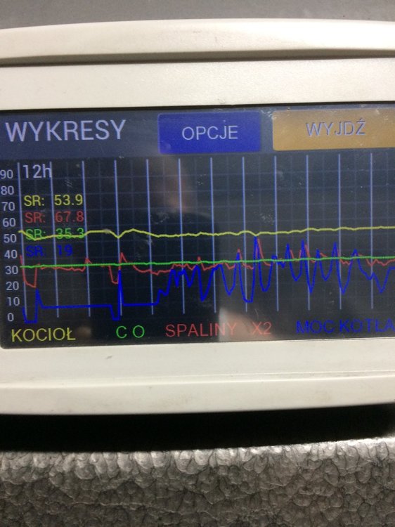

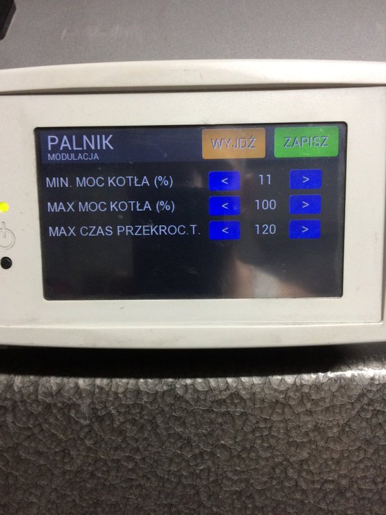

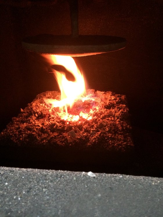

No koledzy chciałbym podziękować za udzielenie pomocy głównie Jockey’owi. Powiem Wam ze chyba coś z tego będzie :)) a oto efekty9A73B4CE-74F4-4AD2-B4D3-0CB840105685.thumb.jpeg.cb172ab82b2d3e3771ee06660d6fdb8b.jpeg
No widzisz, kotłem już Ci tak nie buja i pojawiła się ciągła modulacja. Masz dobrą pozycje wyjściową do dalszego dopracowania ustawień. Dostrzegasz chyba różnicę w płomieniu jaki masz teraz, a jaki miałeś wcześniej.
Bazuj zawsze na wartościach prawdziwych, a nie uprawiaj totalnej fikcji w ustawieniach, bo tak się zapętlisz, jak już miałeś wcześniej.
No poprawa jest znaczna, wystarczyło tylko zmniejszyć wiatr aby zastosować rzeczywista kaloryczność. Tak jak piszesz teraz zostanie tylko „kosmetyka” hehe :) ( mam taka nadzieje )
