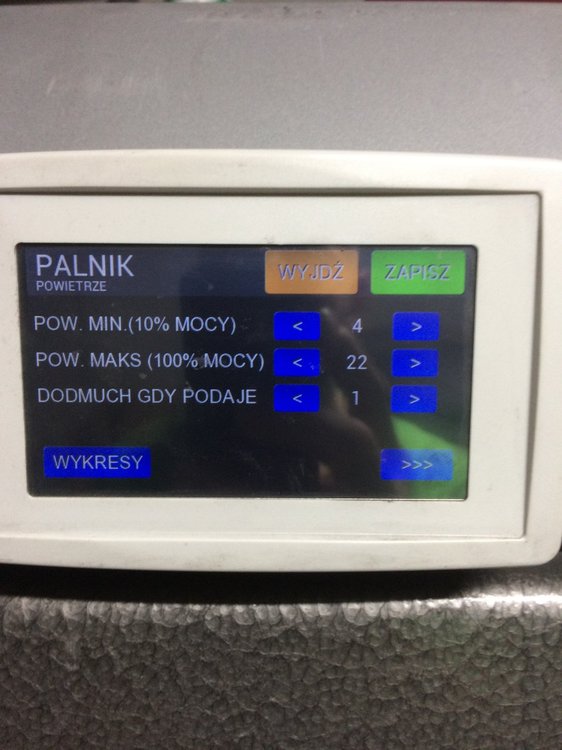

36 minut temu, sajmon55556 napisał:

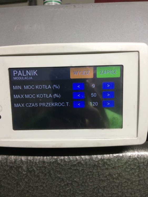

Pokaż jeszcze wszystkie ustawienia każde może być zdjęcie albo opisowo i jaka dmuchawa i palnik w jednym poście poproszę.

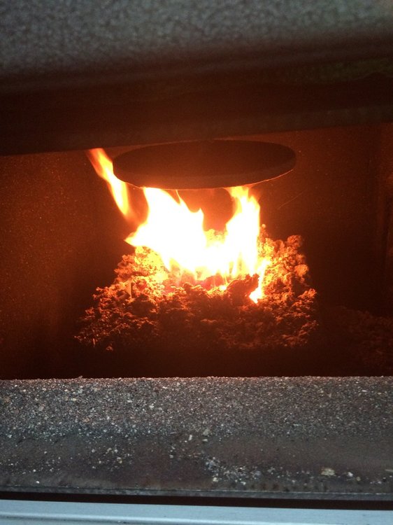

I jak wygląda palnik u ciebie jak się pali.
Palnik eco 12-19 KW ( żeliwny ) dmuchawa DM 80.

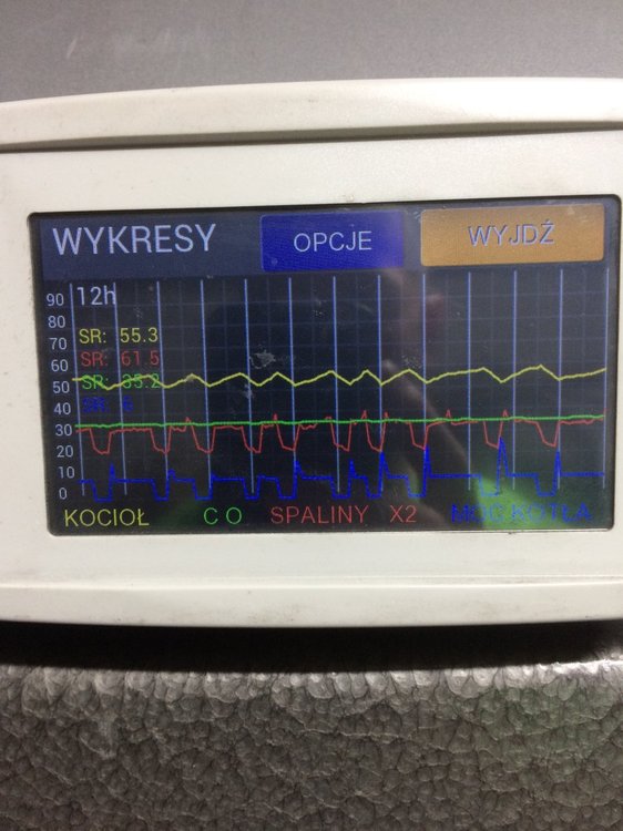

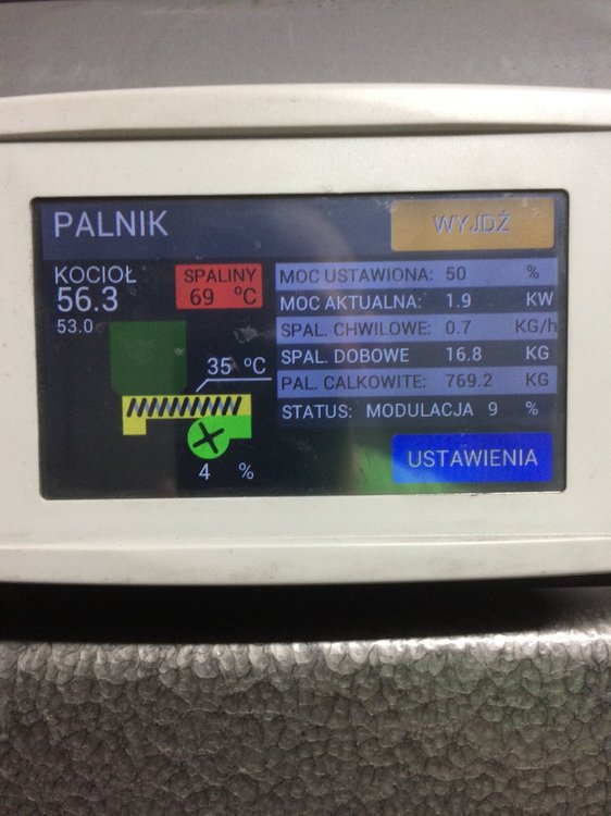

Weź ustaw normalną kaloryczność dla Twojego węgla i zmniejsz powietrze w dolnym zakresie. Moc też możesz obniżyć, bo masz małe zapotrzebowanie na ciepło, kocioł chodzi Ci cały czas na mocy minimalnej i dlatego ciągle zapada Ci się kopiec, bo jest za dużo powietrza na minimum.
A Ty zaniżoną kalorycznością walisz mu dużo węgla na palnik, więc moc na palniku jest dużo wyższa niż rzeczywista ustawiona (wyjdzie ze 40 kW), ledwo Ci się zacznie palić, to kocioł się odstawi, bo przekroczy zadaną o 5 stopni. Czemu? Bo jest za dużo węgla na palniku w stosunku do potrzeb i za dużo powietrza w dolnym zakresie, przez co moc minimalna jest generowana na wysokim poziomie od samego startu palnika. Potem kotłem buja, co widać na wykresie. Jeśli kocioł się odstawia, to tzn. że instalacja nie nadąża z odbiorem, czy też chata nie ma potrzeby odbierania wytworzonego przez kocioł poziomu mocy.
Zdjęcie Twojego palnika i płomień na retorcie obrazuje moc dużo wyższą niż 2 kW wynikające z wykresu.
Poniżej masz pokazany płomień na mocy 2,5kW i 1,5kW.  Widzisz różnicę?
Edytowane przez Jockey
Zdjęcie palnika obrazuje moc dużo wyższą niż 2 kW wynikające z wykresu.

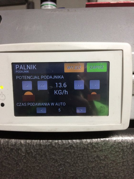

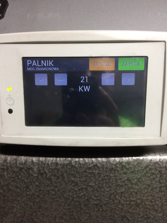

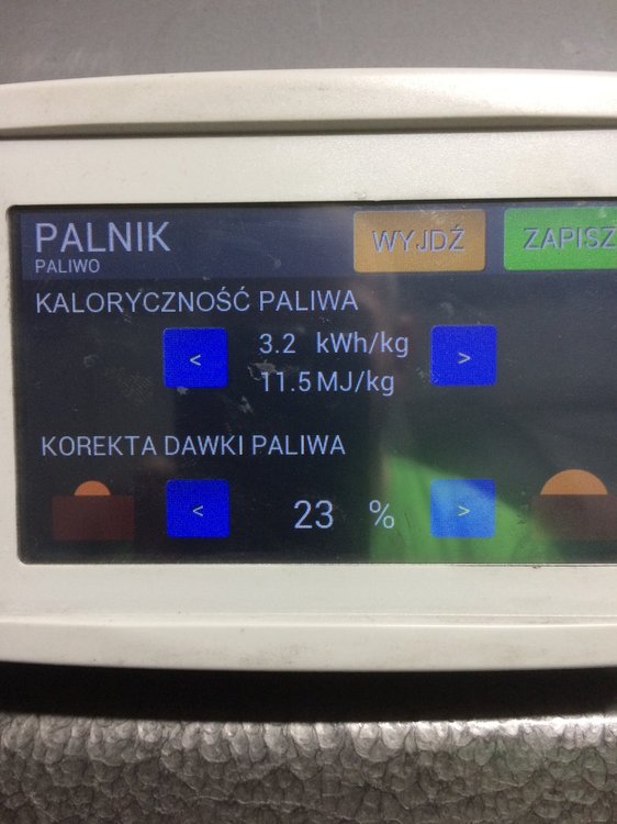

No tak tylko jeżeli ja wpisze faktyczna kaloryczność węgla to wtedy żar zejdzie na samego ślimaka, a te 4% powietrza to wydaje mi się ze i tak jest mało bo sadzy w kotle to nie brakuje:/ a jak jeszcze zmniejszę to już wogole (przynajmniej tak mi się wydaje)
Sam sobie odpowiedz ile węgla podajesz na palnik:
- moc 21kW
- kaloryczność 11,5 MJ przyjmuję, że dwukrotnie zaniżona, więc węgla jest podawane 2x tyle ile być powinno dla 21 kW
- do tego jeszcze na korekcie  + 23% ilości podawanego węgla
Przelicz sobie jaką rzeczywistą moc można uzyskać z takiej dużej ilości podawanego na palnik węgla, bo na pewno nie jest to 21 kW.
A sadzy masz dużo bo się odstawia z taką ilością węgla
Zgadze się! Zmniejszyłem moc na 19 KW, wiatr na 2% (mnij już się chyba nie da) i kaloryczność podniosłem narazie na 18Mj z korekta na 0% i poczekam.

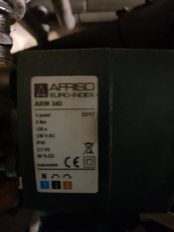

U mnie mieszacz skręcamy nie na klik różnice 2 lub 3 % (zdjęcie lekko z bokuwiec wydaje się wiecej) pracuje dobrze nie rozbiega sie. Zastanawia mnie jedno czy pozycjonowanie nie powinno się robić od 0 do 100 a jak wiemy sterownik ogranicza zamknięcie do 10.

Tak czytam o problemach z mieszacze, a sprawdzaliście jak pracuje sam zawór bez siłownika, może siłownik nie ma siły ruszyć zaworu.
U mnie jak zawór był nowy to chodził leciutko, a teraz po kilku latach chodzi ciężko, trzeba go rozebrać i przesmarować.
Edytowane przez broda1301
Kolego, jak tak czytasz, to doczytałeś że problemy są tylko na nowym sofcie? na poprzednim było OK.
Czyli ma sofcie 2.10 nie trzeba smarować, a na 2.18 już tak?
Uważasz że po trzech miesiącach trzeba smarować? Dwa miesiace chodził na 2.10 o było ok
U mnie zawór ma trzy lata i jest ok chodzi tak samo ciasno jak nowy i na siłowniku nie ma przekłamania
