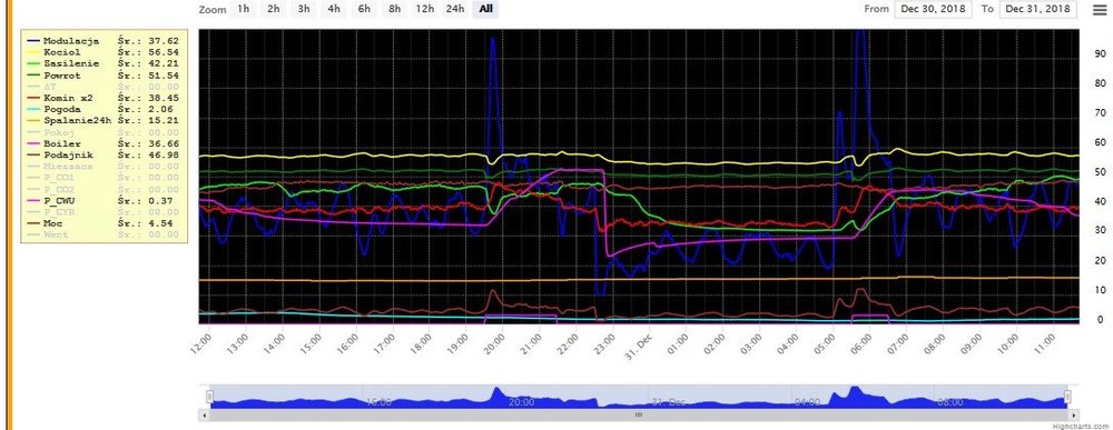

U mnie modulacja niczym nie ograniczona. W instalacji 4 pompy, CWU załączana cyklicznie w programie czasowym, zastosowane obniżenie nocne, na wszystkich grzejnikach głowice i sterownik prowadzi proces spalania płynnie w całym zakresie modulacji, podnosząc i obniżając moc w zależności od chwilowego zapotrzebowania na ciepło, bez odstawiania się. Teraz, w okresie gdy chata odbiera ciepło, to aby się odstawił, musiałbym podnieść minimalną modulację do ok. 35% lub wyłączyć pompy.
Na wykresie widać cykliczne załączenie pompy CWU i związany z tym wzrost modulacji oraz spadek zapotrzebowania na moc po wyłączeniu pompy CWU.
