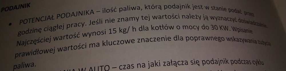

8010, u siebie, to każdy może robić co chce i w sterowniku może wpisywać wartości, jakie uważa za słuszne i stosowne - nic nikomu do tego.
Niemniej jednak, ogólnie wiadomo, że każda określona wagowo ilość paliwa ma również swoją określoną objętość, ale ta waga może być różna przy tej samej objętości w zależności od rodzaju stosowanego paliwa.
Natomiast producent sterownika jasno precyzuje, że w określaniu potencjału podajnika, należy zdefiniować ilość kilogramów paliwa podanych przez podajnik w ciągu godziny i taką wartość należy wpisać jako prawidłowy potencjał podajnika przy zastosowanym opale.
Jest to logiczne z racji tego, ze przecież wartości opałowe paliw stałych podawane są w odniesieniu do kilograma (MJ/kg, kWh/kg), ale też i choćby z tego względu, że zazwyczaj węgiel kupuje się wagowo "na kilogramy" a nie objętościowo "na litry".
Dokładnie trzeba brać pod uwagę kg, bo to przeliczane jest w sterowniku jako kaloryczność  kg węgla na kW energii.

Dawno nie zaglądałem do instrukcji sterownika, o cholera nawet nie wiem gdzie jest (instrukcją dla mnie jest ten wątek). @MarekDabrowski, jak możesz to przypomnij co tam w instrukcji skzp jest napisane o obliczaniu potencjału podajnika.
Dawno nie zaglądałem do instrukcji sterownika, o cholera nawet nie wiem gdzie jest (instrukcją dla mnie jest ten wątek). [mention=77598]MarekDabrowski[/mention], jak możesz to przypomnij co tam w instrukcji skzp jest napisane o obliczaniu potencjału podajnika.
A co jesteś swiezakiem który wczoraj kupił sterownik:-):-):-)
Olduś instrukcję to powinieneś sobie do szachownicy schować, to częściej byś do niej zaglądał i zawsze byłaby na podorędziu...
Edytowane przez Jockey
Q, ale mnie zmusiliście do roboty. Dziś była symultana na 4 duże szachownice i jeszcze potencjał podajnika muszę opanować.
Instrukcja skzp o potencjale mówi tyle co na photo. Konia z rzędem temu kto wie jaki potencjał podajnika wpisać wg. instrukcji.
A co to dla Ciebie... po takiej rozgrywce to to jest pestka :)))  ...15kg/h ...jak zdążyłeś przeczytać :))) jeżeli nie znamy należy ją doświadczalnie ustalić....uda się albo i ...nie
Tylko jak???  :)))
