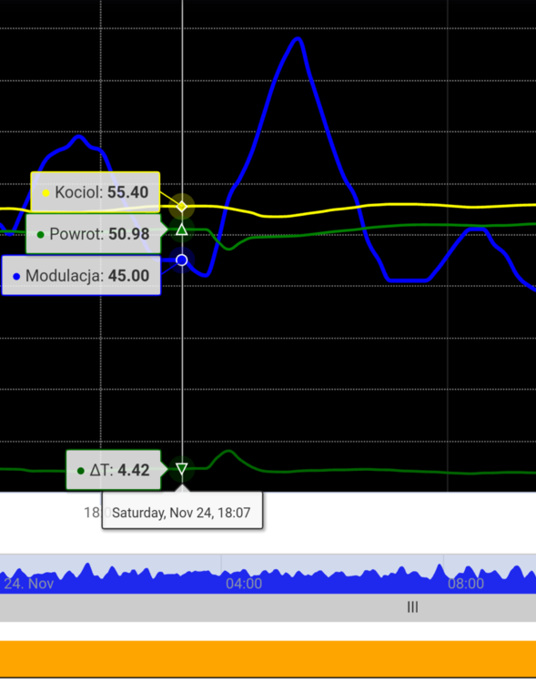

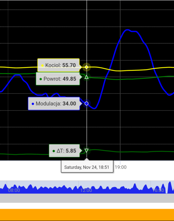

W takiej sytuacji musi być aktywna ochrona powrotu, temperatura min. powrotu ustaw na taką jaką masz przed włączeniem pompy CWU i jest jeszcze jeden warunek który moim zdaniem jest bez sensu czyli temperatura kotła musi być niższa niż zadana. Jak to powyższe jest spełnione i wzmocnienie ustawione np 10 to zobaczysz jak modulacja wystrzeli do góry.
Na poniższych zdjęciach widać jak to działa, ochrona ustawiona na 50stC.
Na drugim widać jak niepotrzebnie sterownik czeka aż zadana spadnie poniżej 55 (ustawione 55).
