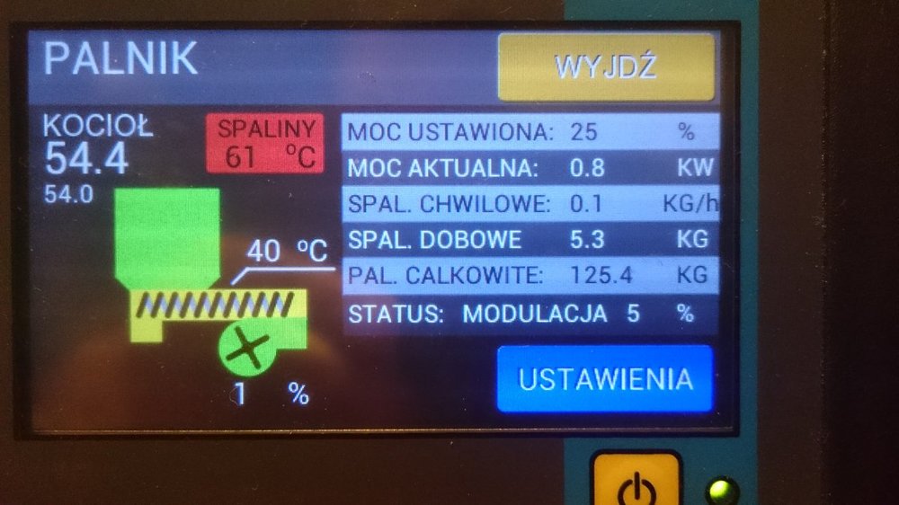

@MarekDabrowskiwielki palnik, ciezku mu na malej mocy palic, brak odpowiedniego sprezania powietrza przy tak malym nadmuchu, nie w kazdym palniku sie tak da z moca schodzic ponizej tych 10%, ja mam tak zwana mala ekonergia hehe bo max jej moc to 25 kw i tez jest problem ze niska moca na tym palniku.

@MarekDabrowskiw kotle o mocy znamionowej 25 kW napewno jest palnik o wiekszej mocy.
Producent mówi że 18do 25kw ale jak jest naprawdę?
ale to mowi producent palnika czy kotla @MarekDabrowski ?
Palnika a kotła mówi 21do25
A dokładnie jest to technix typu brucer
Wszystkie Brucerowate nie lubia pracy na malej mocy.
Np ja na moim małym Batorym nie potrafię zejść poniżej 1.5 kw już zaczynają się problemy gaśnie itp. trzymam go na 2kw i to jest według mnie ta granica

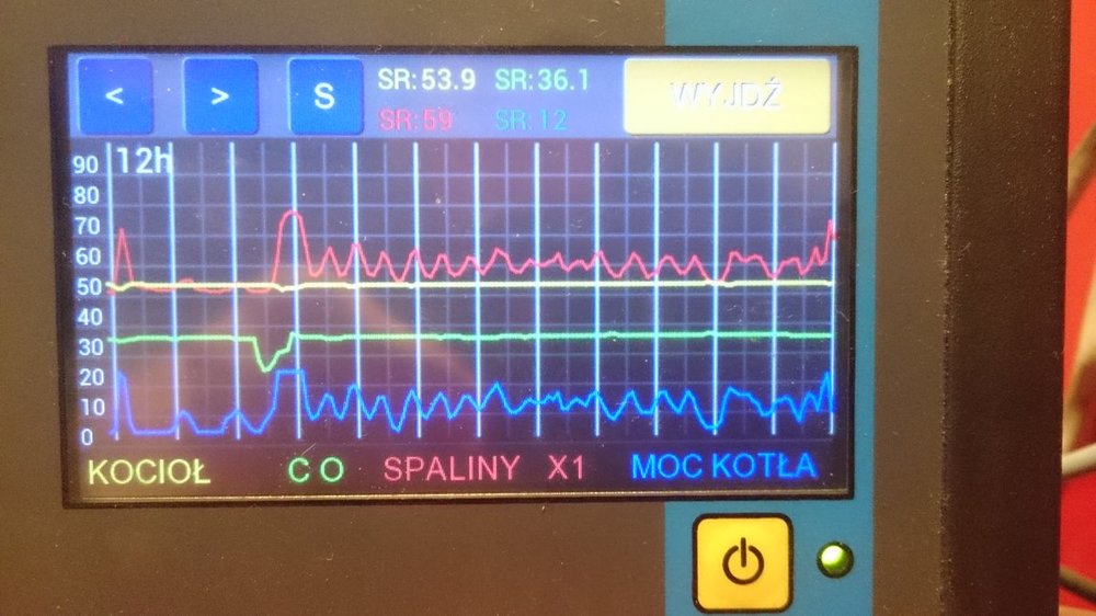

Kolego Crook dziękuje za przeprowadzony profesjonalnie eksperyment co widać bardzo dobrze na twoich wykresach dlatego podpowiem tylko tyle ze musiał byś poprawić tylko to jedno cwu bo z tego co wiem masz dwa i wpiąć je w instalcje jako dodatkowy odbiornik typu grzejnik i skończy się problem z bujaniem instalacją . Wynik 11kg uzyskany przy 380 m2 uważam za bardzo dobry i zgodny z zapotrzebowaniem którego nie jesteśmy w stanie oszukać .
Do wszystkich kolegów moje spalanie na załączonych zdjęciach jest prawdziwe i jest to zasługa poprawnie ustawionego sterownika i prawidłowo wykonanej instalacji która działa zgodnie z zapotrzebowaniem i pracuje kiedy trzeba .

Ja paląc pełną mocą ((duża ekoenergia 25-35KW) spalałem mocą 30KW) ograniczoną modulacją do 80% i przy wietrze 5-27% (DM80) nie udało mi się powietrzem ustawić kotła bez odstawiania(kocioł odstawiał się na b. długo, przebijał zadaną ponad 5 °C). Dopiero zejście z mocą kotła do 15KW i powietrzem do 22% zaczął pięknie modulować, ale to i tak było za dużo przy braku zapotrzebowania na ogrzewanie. I w takim przypadku u mnie sprawdza się 10KW i wietr 50%. Klaudiusz proponuje 100%, może to sprawdzę. Ale jak na noc włącza się pompa CO, to 10KW jest za mało aby bujnąć wodę w całym CO.
Witam, w nawiązaniu do mojego postu ze str 419, (który niestety nie doczekał się odpowiedzi...), dodam zdjęcie które obrazuje moment włączanie się pompy CO. Jak widać siłownik z pozycji zamkniętej potrzebuje podad 30min żeby "wstrzelić" się w zadaną temperaturę, bo robi to małymi kroczkami. Jeśli byłoby ustawione MIN otwarcie zaworu na 50% to skoczyłby do tej nastawy i dalej by sobie ustawiał powoli.
Niestety zawór przy ustawieniu MIN50% nie zamknie się do zera po wyłączeniu się pompy, tylko pozostanie na tych 50%. Ciepło niepotrzebnie idzie sobie dalej grawitacyjnie, co wpływa niekorzystnie na wielkość spalania.
Jest jeszcze druga uwaga dotycząca funkcji "PAUZA', -po włączeniu pauzy pompy CO i CWU też powinny się wyłączyć. Przy czyszczeniu kotła niepotrzebnie go oziębiają przewalając przez niego zimny zład. Poza tym zdarzyło mi się że podczas czyszczenia ktoś zawrócił mi głowę, wyszedłem z kotłowni zapominając wyłączyć PAUZĘ, -efekt taki że pompy pracując cały czas wychłodziły kocioł i także opróżniły z ciepła cały zasobnik CWU, który normalnie trzymałby ciepło przez 2 dni.
