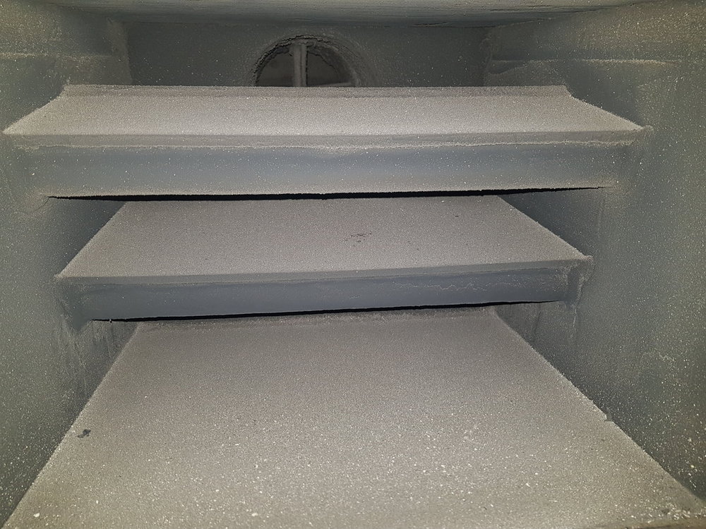

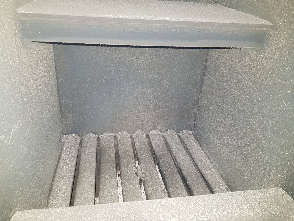

Niestety, za mnie sterownik niczego sam nie dobrał, musiałem sam dopracować odpowiednie ustawienia, no ale ja mam wersję bez autoadaptacji... Mam ustawioną jedną moc i takie same ustawienia przez cały rok i dlatego nie muszę biegać do kotłowni  przestawiać mocy z każdą zmianą temperatury. Latem dla CWU zużywam 2,5 kg/dobę.
ps. zdjęcia z przed chwili, kocioł 15min. temu wyszedł z czuwania.

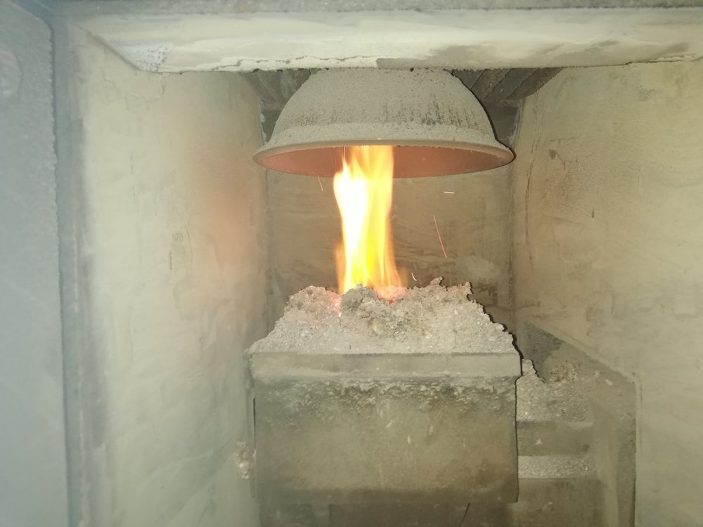

Że się tak zapytam co daje tą miska zamiast deflektora
Lepiej dopala części lotne i nie wydziela się sadza czy smoła pod warunkiem że dobrane są parametry
Poczytaj temat o deflektorach, bo tu nie ma sensu powielać tamtych wypowiedzi
Ok dzięki za info i będzie lektura do poduszki jak wyjdę z kotłowni[emoji3]

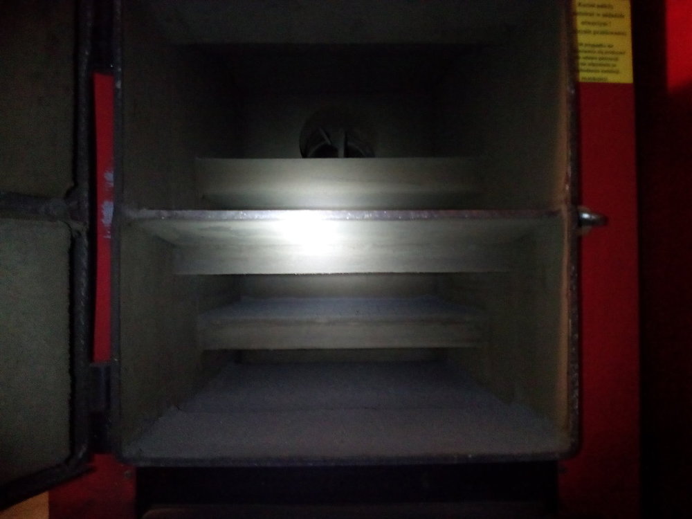

Palilem zlym paliwem,bradzowym grochem,SKZP  dziala jak ma.Nie snilem o tym wczesniej.POprzed tym wszytko bylo czarne ponad 1cm.

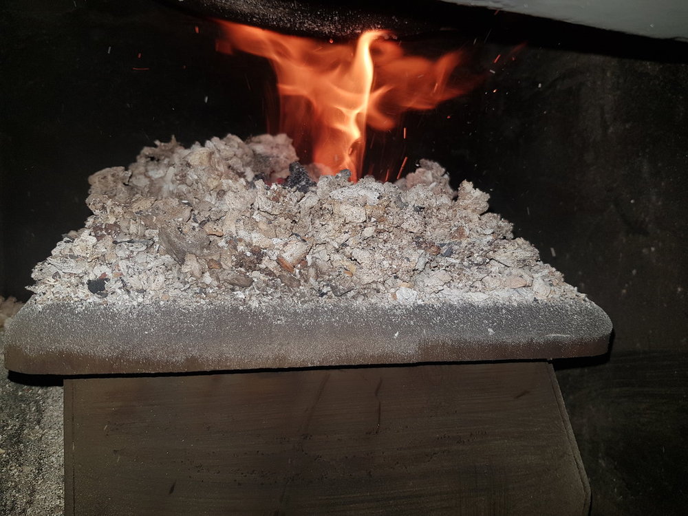

To u mnie wygląda tak na czeskim kormorany bo taki obecnie testuję
